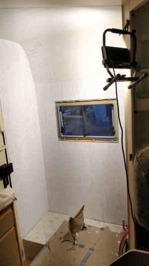

Blev lite jobb gjort idag, var nämligen ovanligt trött (och orkade inte med förvärvsarbetet), så åkte ut till husbilen istället. Med 8 minus på termometern så plockade jag fram en kupévärmare för att snabbare få upp värmen.
Skruvade bort stöden för föregående limning, isoleringen i taket, och det verkade blivit riktigt bra.

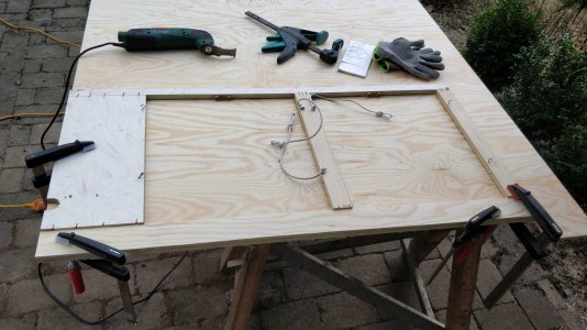

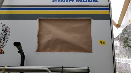

Sedan började jag såga ut och justera in fönster på skivan för bakre väggen, samt den kilformade biten till taket.. Bara för att för sent inse att takbiten blivit fel tjocklek! Den skulle ju vara 6mm och inte 4!
Vad gör väl det, fick ju en bra mall iaf!

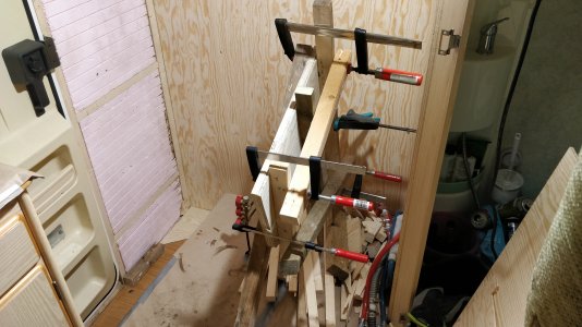

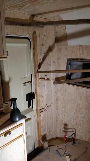

När jag istället sågat ut den i 6mm började jag bygga stöd för att hålla dessa skivor på plats vid limning.
När jag precis tänkte limma ville bror min bjuda på middag, och det tackar man inte nej till, så det vara bara att lägga ner verktygen och gå upp till huset. Fisksoppa, eller gryta, med räkor och saffran. Riktigt smaskigt!
Sedan ut i husbilen igen för att limma. Hade föregående vända på byggmax letat efter mer PU lim, utan framgång. Hoppades nu detta skulle räcka till de två skivorna, det var ju iaf nästan en hel flaska.
När jag strukit lim på väggskivan och klämt denna på plats så började jag med skivan till taket, trots att flaskan kändes väl lätt, det blev så klart i mitt tycke lite lite lim, men klämde upp den på plats ändå, känns inte som att det fanns mycket till val.
Trixade en hel del med både väggen och taket för att på press överallt på skivorna.. Hoppas det, och limmet, räckte!

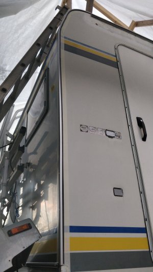

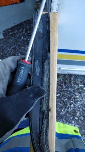

En sak som ett tag gnagt i mig är limningen av reglar och skivor på undersidan, då det ju är svårt att få upp bra värme där.

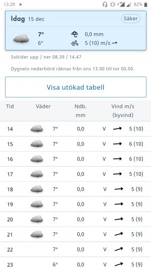

När prognosen från gänget med gamblers på SMHI säger 7 grader hela dagen och natten så är det bara att stuva om i schemat och bege sig hemifrån!

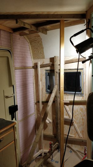

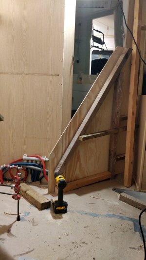

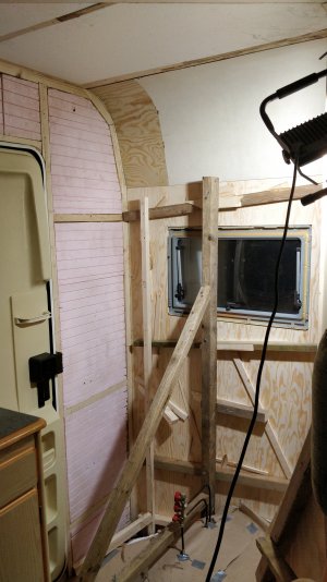

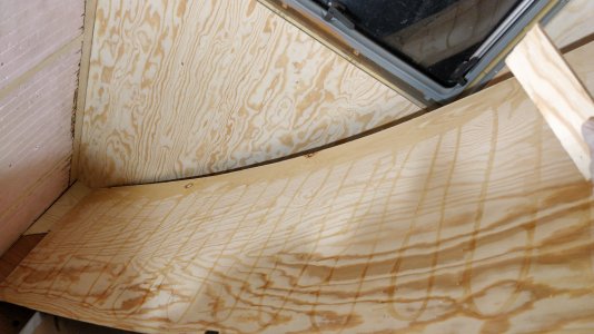

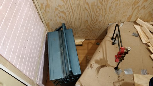

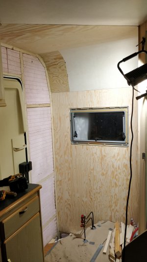

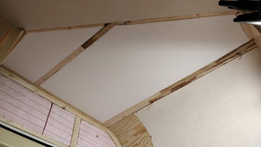

Det blev en hel del jobb gjort idag. Efter ankomst strax innan 14.30 så skruvade jag bort det som var kvar av stöttorna till väggen och taket, och kan konstatera att taket verkar blivit bra, och NÄSTAN väggen med. Tyvärr är det ett område precis brevid fönstret som sviktar lite, så där får jag försöka ordna till det sen.

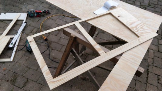

Med strävor och stöttor borta, och hjälpligt avstädat, så började jag skära till plyfa bitarna som skulle vara på undersidan i hörnet. Det gick rätt så snabbt och smidigt, och jag smetade på limm och satte fast med tvingar. Passade även på att passa i det nya regelhörnet på insidan och skruvade fast i kläm.
Här undrade min bror om jag ville ha en skål soppa.. Vilken fråga!
En god skål fisksoppa och bröd senare så fortsatte jag med reglar och plyfa-bitar i andra hörnet. Här var det lite krångligare, främst för att jag ville ha allt på plats idag, då det inte ser ut att bli fler varma dagar innan jul.
Efter en del trixande så är nu även andra hörnet på plats, och behöver bara efterjusteras lite när det torkat, sen redo för underredsbehandling!
Jag borde antagligen nöjt mig här, men fortsatte istället invändigt med att skapa en rak kant på frigoliten i golvhörnet, dessutom med lite överlapp i skarvarna.
Sedan skära till en lagom bit EPS samt en plyfabit, och till sist limma allt på plats.
Verktygslådan fick agera press, torde förhoppningsvis räcka.
Äntligen, inga hål in i husbilen längre, och isolering överallt det ska vara! Nu vill jag bara ha sista väggplyfan på plats så jag kan slipa av och måla, och sen börja bygga upp köket! (Hoppsan, kanske behöver en liten bit innergolv också ju..)

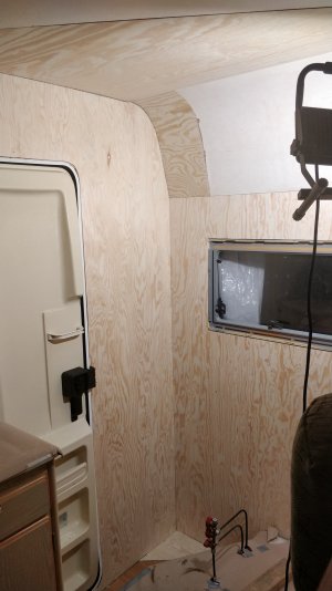

Med 6+12+4 så kommer jag onekligen nära de 22mm som ursprungliga skivan är! Nu är allt utskuret, I morgon ska det limmas ihop.
Satte på prov in en regelsrump vid väggen och la dit skivan, samt lade mattan på plats igen. Kommer bli bra detta.

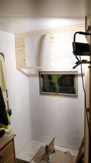

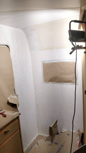

Då äntligen kan jag ta av mig masken som suttit på större delen av eftermiddagen. Nu har jag härliga märken i ansiktet som visar var den suttit ett tag, men kan iaf unna mig en öl!
Idag har jag hunnit med en del, trots att jag var tvungen att ta en sväng till först Byggmax i Södertälje (låna släp och köpa 10mm plyfa) och sedan vidare till Hornbach i Slagsta för att köpa sista skivan 4mm plyfa. Tillbaka med skivorna till husbilen och sen lämna tillbaka släpet.

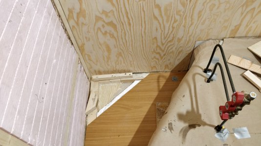

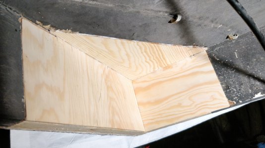

Först han jag dock med att limma de tre skivor som ska utgöra innergolvet i hörnet.
Sedan gick det mesta av eftermiddagen till att försöka få till en hjälpligt passform på sista skivan runt dörren. Det är inte mycket som är rakt på det här bygget, och det gör det sannerligen inte enklare!
Lyckades till slut få till det hjälpligt, men inte alls så fint som jag hoppats!
Nåväl, var bara att kleta på lim, och sedan försöka få till press på det hela, vilket är lättare sagt än gjort på den sladdriga väggen.
Fick till det hyfsat till slut.

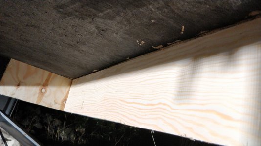

Sedan var det bara att fortsätta, underredsmassa skulle målas på. Fram med liggunderlag, strålkastare, pensel. Masken satt ju redan på, men skyddsglasögon åkte på, vill inte gärna ha den skiten i ögonen!
Kletigt värre, men lyckades till slut få till det så att jag är nöjd. Funderar lite på att ta ett lager till när det torkat.
Jag passade sedan på att städa av lite, både ute, men främst inne.
Nu åkte alla återstående regelbitar ut på en prydlig stapel utanför bilen (men under presenningen), då jag hoppas jag är klar med dessa i bilen nu!

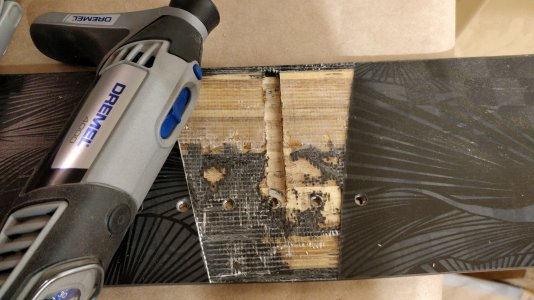

Efter en lång och slapp måltid, som spenderades med att titta på Antti Autti's senaste filmer "Artic Lines" så kände jag inte alls för att jobba mer.
Trots det så rotade jag fram dremeln och hämtade skidan ur bilen, för att sedan fräsa ur den knäckta träkärnan. Sedan så packade jag upp rullen med fjäderstål jag fått levererat.
Nu kände jag mig nöjd, och tog istället en till öl, och ringde en vän som jag brukar åka med, för att diskutera vinterns plan B. Plan A är Österrike i februari, men det känns ju lite osäkert.

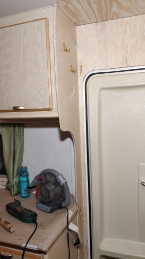

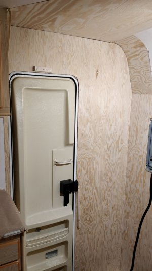

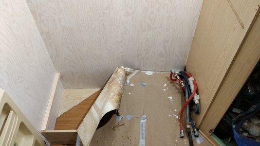

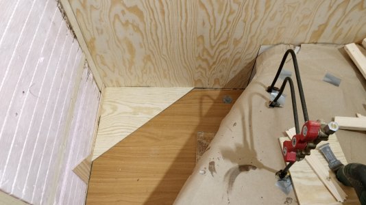

Kom fram vid elvatiden efter att ha fyllt gasol och sen köpt skruv på vägen.

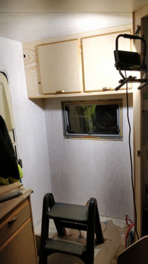

Började montage av golv i hörnet, fortsatte sedan med överskåpet vid diskbänken.

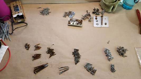

Passade på att snabbt gå igenom vilken skruv jag inte vill återanvända, och det är en del..
Fick lov att bryta bort övre delen av skåpet vid rivning då det var skruvat ovanifrån, och hade tänkt ersätta bara den översta tvärslån, men blev att såga till en hel front istället för att få allt i samma stil.
Mycket av eftermiddagen gick åt att försöka passa in och få det bra, hälften gamla, hälften nya delar, väggar som är sne(are). Till slut gick det.
Hade ångan uppe och ville inte avbryta för mat, så passade på att ta två smörgåsar med sill, mums!
Lagom till att skåpet satt på plats så ringde min far och undrade var jag var.. Just JÄVLAR, jag hade ju middag inbokad med dem! Var bara att be om ursäkt och slänga sig i bilen. När jag kom fram 30 minuter senare så hade de redan ätit, men varit snälla nog att spara mat till mig :eek:
Fick iaf tid att prata en del, och kom därifrån först 21.30.

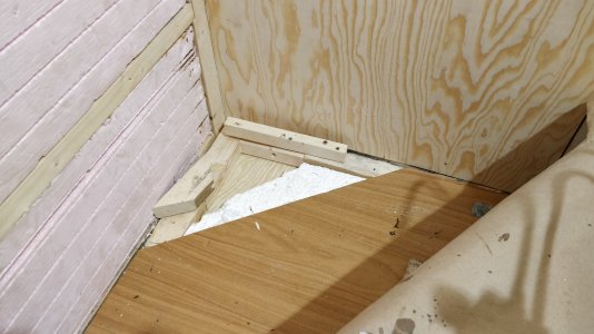

Tillbaka i husbilen igen vid 22 var det väl egentligen sovdags.. Men jag fortsatte med köket istället.
Efter en del trilskande, justering av väggar och vinklar så kom det så på plats!
Underredet sitter fast, skivan bara provisoriskt.
NU ska jag sova!

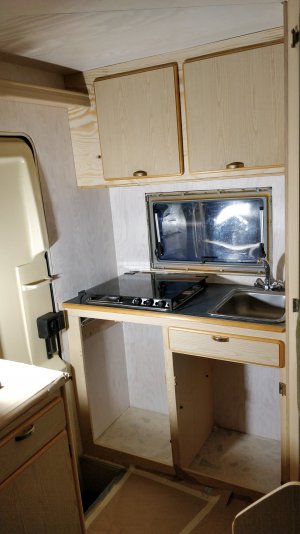

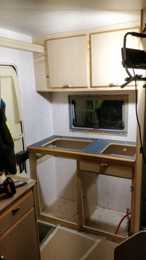

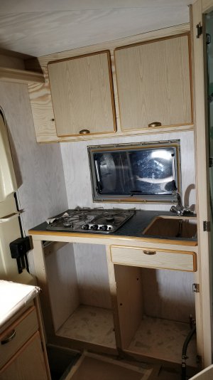

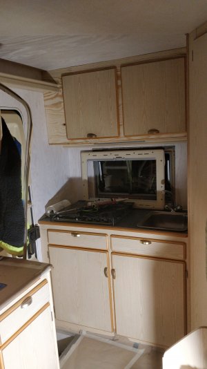

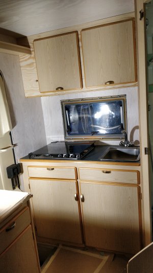

I föregående inlägg ser man det ju faktiskt, vänstra hörnet på underskåpet hamnade lågt, och orsakade senare en hel del bekymmer då jag upptäckte det för sent :(

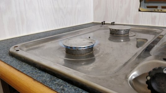

Gasledningar, plattor, diskho, blandare och kökslåda kom alla på plats, men när jag skulle fästa glasskivan över plattorna så insåg jag att vänster hörn var väl lågt.
Svårt att sätta kök när man inte kan använda vattenpass (står i lutning).
Försökte avhjälpa det genom att lossa infästning i vägg och på undersidan knacka upp hörnet med hammare.. Bara för att lyckas träffa fingernageln. AJ!
Det blev I vart fall lite bättre, och skåpet skruvade fast igen.

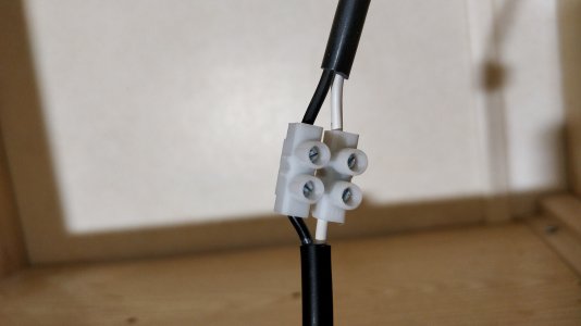

Sedan var det ju detta med elen, för att få flås till spislampan måste badrummet kopplas in igen, fullt logiskt.
Fäste upp kablarna på väggen bakom badrumsskåpet och skruvade detta på plats. Badrummet återställt, nu saknas bars städning!
När det sedan skulle anslutas till befintlig dosa så blir jag påmind om den härliga kortslutning som måste existerat sen bilen byggdes. Måste väl ändå ta ganska så fint på batterierna?
Ersatte den skadade delen med en sockerbit och kopplade in allt på plats. Gick sedan och tände både badrum och kökslampa!
En fiffig sak jag upptäckte när jag kopplade in det hela; landströmmen går INTE på brytaren vid huvudenheten. Bra i detta fall (då arbetsbelygningen inte slocknade), men det kanske vore värt att lägga till en brytare för.

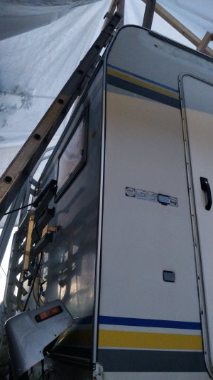

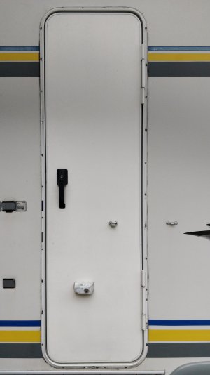

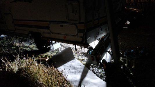

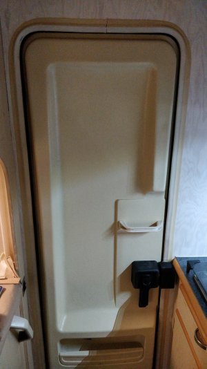

Efter monteringen av köket på förmiddagen så var jag nödgad att efter lunch gå på utsidan, minusgrader till trots.
Det blev att först ge hörnet en sista omgång, ordentligt gnuggat med lite hushållspapper fick duga som rengöring.
Sedan skruva fast alu- och gummilist, maskera kanterna, skruv bort igen, och till sist lägga tre strängar butyl; en på vardera sida på "plåten" samt en i hörnet som täcker den lilla springan (som var sedan innan) samt för att täta skruvarna.
Sedan försiktigt trycka underläggslisten på plats och skruva tillbaka aluminiumlisten igen. Detta var betydligt lättare med butyl under som höll det på plats!
Avslutningsvis dra bort masteringstejpen, och noggrant gnugga bort den bytyl som tryckts ut på sidan. Löjligt kladdigt!
Nu började det skymma, och det enda övriga jag han med var att med en flatmejsel slå bort resterna av (konstruktions?)lim i skåran för iläggslist runt lastly kan på andra sidan bilen.
Förhoppningsvis hinner jag sätta fast nya dito innan det är dags för avfärd på torsdag.

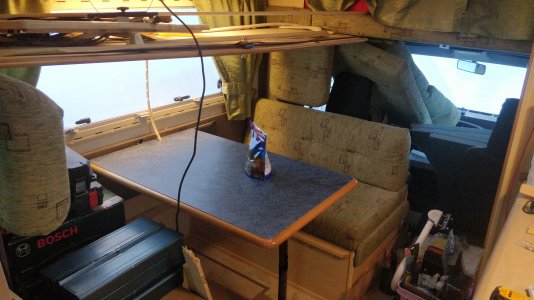

Vid det här laget var jag rejält kall och gick in och värmde mig med en iskall öl och lite korv!
Samtidigt så började jag plocka med lite småsaker; bättra på fogen i köket, dammsuga och skruva fast hyllplan i skåpen (där det saknats), samt montera fast dörren till toaletten.
Magiskt, nu ser det (nästan) färdigt ut invändigt!
Bäst av allt, min sittplats vid måltider uppgraderade från trälocket under soffan till dyna, och ryggstöd! Har nu även bordet på plats igen, och behöver inte längre sitta som en krympning med benen.

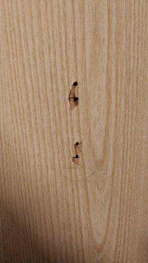

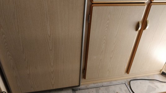

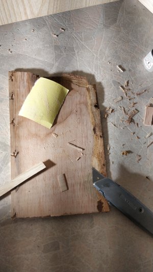

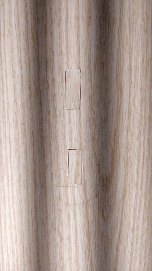

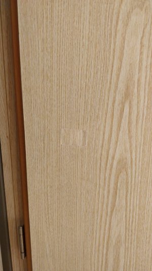

Svårt det där med att bara vara still..

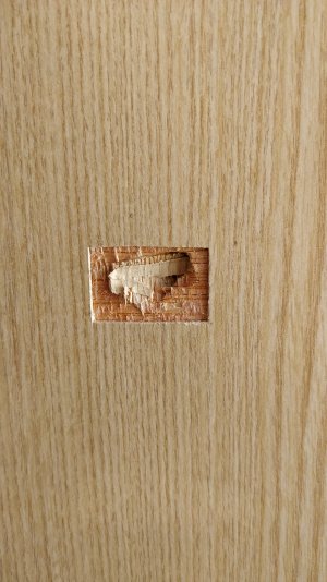

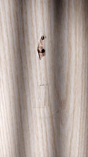

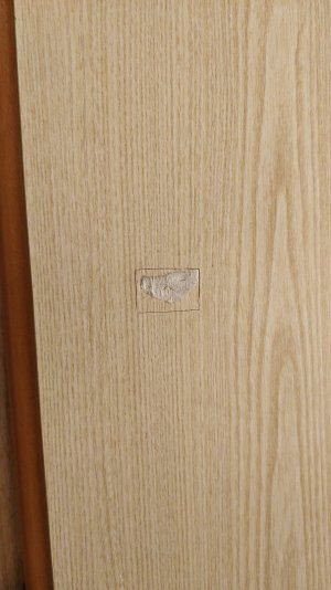

Är för trött för att sätta igång med något stort, så har istället städat av.. Tagit bort täckpapp, dammsugit.. Och fått syn på en fanerskada i toalettdörren (som jag förträngt).
Fram med en bit kasserad fanerskiva, kniv, sandpapper och sumerlim!
En liten stund senare så är det iaf acceptabelt!

Visa bilaga 219389
Visa bilaga 219391
Visa bilaga 219390
Visa bilaga 219392
Visa bilaga 219393
Snyggt går. nog att dölja springorna med färgat spackel.

Vilket jäkla jobb du gör, fort går det och bra ser det ut. Fantastiskt.

Absolut, eller bara lite trälim och sågdamm, eller en tuschpenna från dottern :D
Det är ju dock extrema närbilder, på något som är 1x2.5 cm i ankelhöjd, så lite orättvisa bilder kanske.
Här är ytterligare en, fixade en lagning från tidigare ägare som hade tryckt i finspackel (som det såg ut) i ett elakt hack.

Tack för de fina orden!
Jag har äntligen börjat lära mig att allt inte går så snabbt som jag önskar, även om det utifrån sett ser ut att gå snabbt.
Särskilt nu med allt förarbete ur vägen så SYNNS det ju mycket när man gör saker, vilket såklart är tacksamt!

Vaknade upp i morse till -15c, och vetskapen att det är nästan uteslutande arbete på utsidan kvar :oops:
Lyckades till slut övervinna olusten, komma ur sängen och äta frukost.
Skruvade fast de sista skruvarna invändigt, samt kontrollerade om jag verkligen inte missat något viktigt, men det hade jag givetvis inte.
Bara att dra på sig jackan och hugga in! Började med tätningslisten runt dörren, och kåpan över låset, så nu är det mer eller mindre klart.
Sedan kom turen till dörrkarmen som fick lite fräsch butyl i överkant och i samtliga skruvhål. Passade även på att byta alla skruvar till nya rostfria (och samma skalle), få saker är mer irriterande än skruvar med blandade skallar på samma infästning!
Efter att ha kletat mer än jag önskat med butylen så var jag slutligen nöjd.
Näst på tur stod fönstret i bakre väggen. Då jag rivit och byggt upp den igen runt fönstret så litar jag inte längre på tätningen.
Efter lite trixande och en del våld så släppte fönstret. På insidan fick det bli dubbel papp för att behålla lite värme.
Efter rengöring av hål och karm så lade jag en sträng butyl runt om på ramen, och tryckte fönstret på plats. Sedan in och skruva fast insidan med kassetter för byggnät och mörkläggning.
Resultatet blev riktigt bra, hoppas det även gäller tätheten!
Fortsatte med att ge listen under dörren ny butyl i hålen och en uppsättning nya skruv.
Nu började det suga rejält i kistan, men jag tog iaf bort presseningen över bilen och vek denna innan jag gjorde paus för att koka vatten till maten.
Idag bjuds det på jägargryta med nudlar, gott gott!
