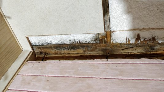

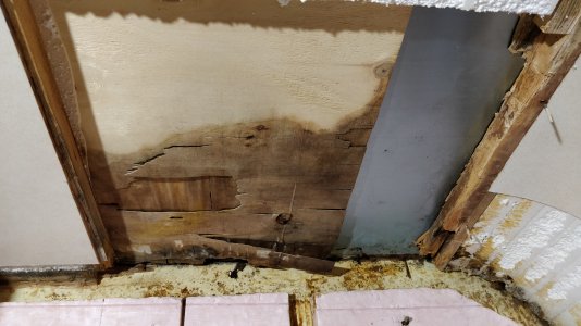

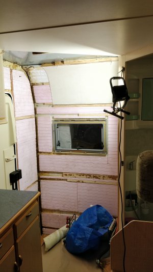

Har under förmiddagen jobbat med att rensa bort ruttna reglar upp mot taket, och tog så också (det ödesdigra?) beslutet att riva även en bit av innertaket för att kunna byta de tvärgående ruttna reglarna.
img_20211030_110259-jpg.217605
Som jag nästan misstänkt så är taket isolerat med vanlig frigolit, som inte verkat fäst mot takplåten (eller så har limmet släppt). Frågan är om man ska ge dig på att byta denna på det område som ändå bryts upp..
Sågade bort ca 30 cm in mot centrum och 85 cm fram (där det sitter en tvärgående regel) bara för att konstatera att det här fortfarande var murket trä.. Bort med ytterligare 30 cm in mot centrum, och HÄR tittade slutligen friskt trä fram!
Nu är min enda återstående oro den längsgående regeln i bilens ytterkant där jag fortfarande inte tycker det ser riktigt friskt ut ens 100cm fram.
    3,2 MB · Visningar: 1.151

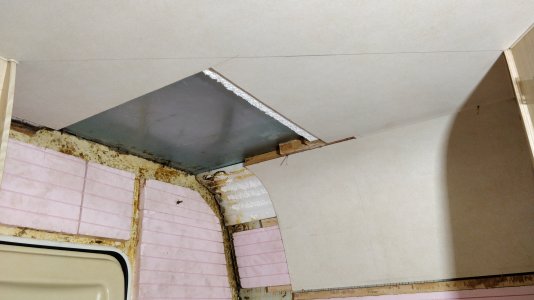

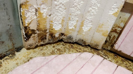

Efter att ha gjort en dum chansning på att vattnet i min termos från igår var varmt nog så fick jag äta en påse frystorkat på drygt ljummet vatten, ingen höjdare då fettet inte riktigt löser sig!
Jag fortsatte så med att riva vidare i taket, samtidigt som jag funderade på alternativ att lösa skarven.
Jag rev bort även isoleringen, då jag noterat att det satt en plyfa även ovanför mot plåten, och den såg allt annat än frisk ut i kanten.
Med frigoliten borta kunde jag konstatera att det varit rätt beslut.

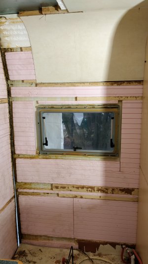

Nåväl, jag bestämde mig iaf att klä hela kökshörnet med 4mm plyfa, då det nog inte kommer synas så mycket om jag gömmer övergången i hörnen.
Efter att ha rivit bort återstoden av beklädnaden på bakre väggen och sågat till reglarna för bättre skarvning så skrev jag inköpslista och begav mig mot Hornbach i Slagsta för att handla.
Det dammar ganska ordentligt när man sågar och river, och jag är glad över både mask och skyddsglasögon, även om jag ska byta de senare då de är repiga.
Taket har idag en 3mm plyfa mot plåten, sedan 30mm frigolit plus ytterligare en 3mm och avslutningsvis en 2.6mm beklädd som innertak.
Tanken blev till slut att skarva på snedden, då jag tror det kommer gå väg ihop med vinkeln på toalettdörren.
Här tvekar jag lite, dels för att skarven blir svårare att dölja, dels för att jag inte har någon framgång att hitta 30mm cellplast med slutna celler.. Någon som har tips om var det finns att få tag på?

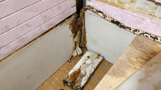

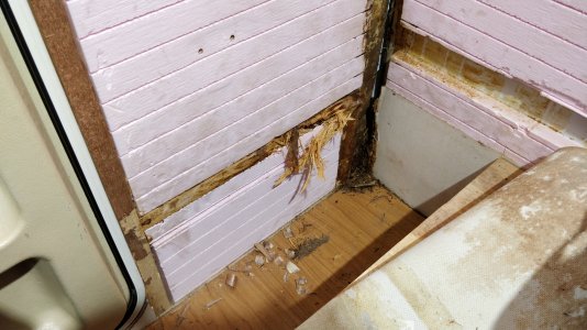

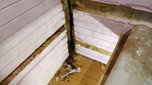

Fan också.. Ibland önskar jag VERKLIGEN att jag vore mindre nogrann.
Sågade upp golvet i hörnet för att komma åt reglarna som ligger i dubbelgolvet. Slet bort väggskivan hela vägen ner till undre golvet och plockade bort det som var kvar av regeln mot dörren, vilket var mest flis..
Sedan började jag pilla bort den stående regeln i hörnet, som faktiskt hade lite substans kvar längst ner. Fortsatte enträget att pilla bort bitar med en flatmejsel, men fick inget motstånd nedåt.. Tar med mig den nyligen bortskurna golvskivan ut som underlägg och lägger mig under bilen och tittar i hörnet, mycket riktigt, där sticker min skruvmejsel fram ur stommen.
Sen kommer vi till dagens misstag, jag tänker, "om det syns så bra i detta hörn så borde man ju se även på andra ställen om det är fukt.." Och börjar förflytta mig bit för bit runt bilen för att inspektera.
Jag är inte längre säker på att det var en bra idé. Även andra bakre hörnet har börjat luckra upp sig, och lite vänster fram.. Och gråvatten röret sitter löst. Och det börjar rosta rejält på en del fästen. Och en gummibussning till avgasröret ser ut att spricka vilken sekund som helst.
Ovetskap är sannerligen en gåva.
Här en bild på hur stödet för golvet i hörnet såg ut, som tur är finns där knappt någon belastning.
Och såhär vackert såg det ut i hörnet
Tar mig en öl nu och begrundar hur jag ska hantera detta (mentalt).
