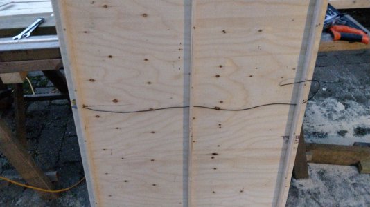

Hej Ilon!
Fantastiskt arbete du uträttar, och dessutom generöst delar med dig av, heders!
Var lite undrande över ditt val av lim, tills du skrev om vattenspray, då blev jag lugn.
Antar att du använder fukthärdande PU-lim?
Bra val isf, enl min erfarenhet.
Skulle du tycka dig behöva "passbitar" av isolering,
så kan PU-skum, fönster-fog-skum, vara ett alternativ.
Expansionen kan styras/formas med plast-klädda klotsar
av nästan vilket material du råkar ha till hands.
PU-lim och skum fäster inte på plastfilm, den är väl för fet.
Utmärkt att använda vid maskering av känsliga närliggande ytor.
Biltema har för-tejpad plast-folie på rulle.
Kanthaltråden kommer att förlängas när den blir varm.
Kanske redan du vet... Men nämner det ändå :)
Någon typ av elastisk/fjädrande inspänning av tråden blir säkert bäst.
Tänk, typ, en löst spänd pilbåge... :)
Ser fram emot kommande avsnitt av ditt projekt. Mycket läsvärt!
Mvh från en som byggt några windsurfingbrädor i just XPS :)

Stort tack för tipset om att kanthaltråden expanderar med värme, det hade jag inte ens tänkt på.. Får fjäderbelasta den när jag bygger riggen för det, borde lösa biffen.

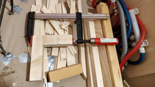

Städade av och plockade bort strävorna för de bitar jag limmat. Plockade även bort tvingarna för regeln som ska sitta i hörnet, bara för att inse att jag inte är nöjd, den är ju limmad med skarvar som ligger i linje! Bara sågs bort en del och förbereda för att limma om.

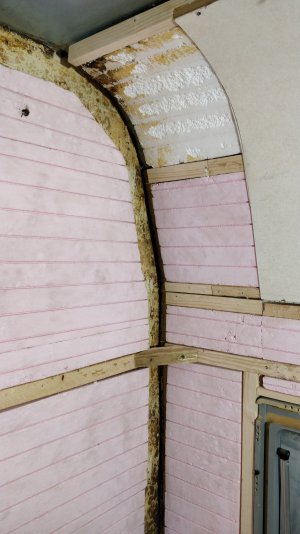

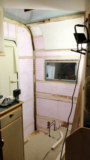

Lyckades komma upp och äta frukost i hyfsad tid. Därefter började jag mäta och kapa upp de reglar jag saknade, för att sedan limma dem som var kvar på bakre väggen.
Planen var ju att lappa i återstående reglar och sedan börja lappa igen golv eller tak.
För att lyckas med det behöver jag ju (köpa och) klyva lite XPS. Åkte därför till byggmax, köpte XPS och en 12mm plyfa att bygga kap av.
Efter en lunch på Burger King, ett snabbt besök på Biltema för att köpa svagströmsledare så återvände jag till husbilen.
Började så såga till och bygga mig en kap / klyvbord för cellplasten. Otyg att det börjar mörkna så tidigt nu bara, och det är inte varmt heller.
När jag satt alla delar på plats, och ha bråkat en hel del med fjäderbelastningen innan jag till slut fick till det, så kopplades nätaggregat in och strömmen slogs på. Och det hände... Ingenting.
Tror jag får ta och bekanta mig lite bättre med hur nätagget fungerar, trodde jag ställt in det på 8v/2A, men den visade bara 0.4A med agget i CV.
Som alltid tar saker längre tid än jag önskar, och paniken kommer krypande. Snart är det ju skidsäsong!
Ska försöka limma hörnbiten jag filat till i morgon, den ska ju limmas i bägge ytterväggarna, ska bli intressant att se hur man kan få lite spänn på dem, tror det ska gå med en rätvinklig kil på liggande reglarna under hörnet.

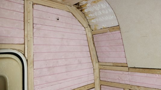

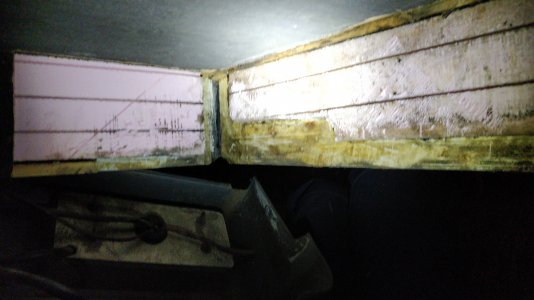

I morse vaknade jag vid 07, låg kvar i sängen å surfade en stund, drog mig för att gå upp då det var så varmt och skönt.

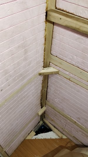

När jag till slut kom upp så var det i en redigt nedkyld husbil, kunde direkt konstatera att gasen var slut. Ute var det nog någon minusgrad, med frost i gräset och på bilarna. Koppla in andra flaskan och så in för lite värme igen!
Blev att äta frukost i tjocktröja, och sedan sätta igång med att hitta en lösning för att kunna limma regeln i hörnet. Kilar för att stabilisera på insidan blir bra, och på utsidan får det bli lite strävor.
Limmade så regeln i böjen på taket, och sågade sedan till två av reglarna som ska sitta under bilen, för att sedan klyva och kapa den stående till hörnet i rätt längd.
Var tvungen att demontera bakre kofångaren för att komma åt att rensa bort skruv och klammer som satt bakom den, samt för att kunna stadga upp när jag senare ska limma. Bedrövligt vilket skick innanmätet till baklyktan är, faller sönder i smulor.. Får bli att beställa nya tror jag.
Känns som att varje gång kofångaren ska demonteras så spricker den pga tight passform, redigt sugen på att byta den mot något hållbarare.
Efter lunch limmade jag den stående regeln, och fortsatte med reglarna under bilen, för att sedan tejpa fast en plastpåse utanpå för att lyckas få lite värme även där nere för att limmet ska torka.
Det började nu bli eftermiddag, och jag gav mig på att skära till en bit plywood till taket även om jag inte lyckats klyva isoleringen än så gör det att jag kan komma vidare lite. Insåg snabbt att skära 4mm plyfa med mattkniv fungerade bra om man tog i ett par snitt.
Det blev ett par vändor fram och tillbaka med skivan för justeringar innan den gick att få på plats.
Det sista jag han med innan det var dags att städa av och bege sig hemåt var att limma upp regeln över dörren i skarven mot väggen. Med den på plats så är faktiskt alla hörnreglar på plats (även om det ska till fler brevid)!
Det var allt för denna gång!
Nu känns det äntligen som att det händer något, men ack så mycket kvar, och det blir bara kallare ute! På vägen hem var det nollan och i höjd med Slagsta kom det regn som snabbt övergick i snö!

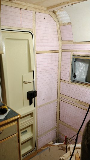

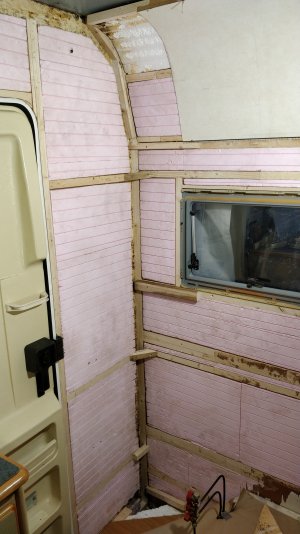

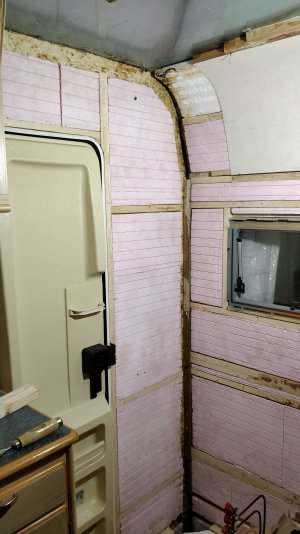

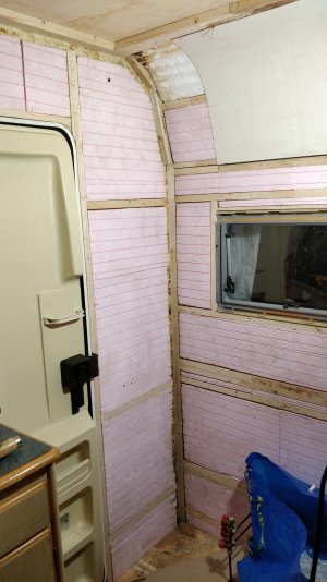

Med fåregående inläggs måhända dystra underton vill jag rapportera att; mig går det ingen nöd på!

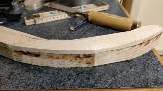

Efter att ha monterat bort alla ut- och invändiga strävor kan jag nöjd konstatera att det nog kan bli en husbil av detta projekt!
Nu är regeln i det tidigare fuktskadade hörnet åter på plats, och det ser ut att kunna bli bra både ut- och invändigt.

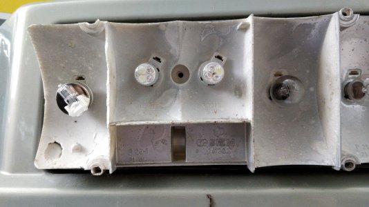

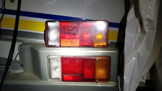

Passade tidigare idag på att hämta ut ett paket som kommit från Tyskland.. Nya baklyktor! Skiljeväggarna invändigt i de gamla var så spröda att de smulade sönder när man tog i dem.
Kanske inte strikt nödvändigt, men om allt går vägen med nuvarande renovering tänkte jag byta back-kamera också (displayen på den gamla behagade att ge upp), och då detta är kopplat just i baklyktan så vill jag gärna kunna arbeta där utan att det ramlar ut smulor av vit plast så fort jag rör något.

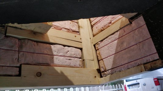

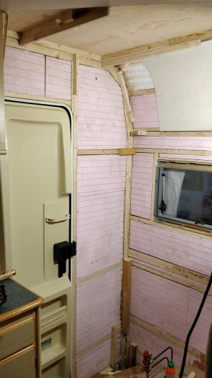

Började dagen med att, efter frukost förstås, riva bort den gamla och lägga ny täckpapp på hela golvet. Den gamla var rätt smutsig och sliten.
Ute har det varit friskt väder inatt, och man ser att pannan fått jobba :)
Sedan full fart med att måtta, såga och justera reglar tills allt passade. Det blir ju en del konstiga vinklar, tur då att man kan använda golvpapp som mall!
Att få till alla som fattades tog hela förmiddagen, och sedan ytterligare någon timme innan allt var limmat och jag satt för under bilen för att få ner värme.
När jag ändå sabbade med limmet passade jag på att förbereda reglarna för att sätta igen golvet.
Efter allt detta blev det slutligen dags för lunch vid en stund efter två. Må ha glömt mina favoritpåsar hemma, men det fanns ju snack pot på Ica!
Har börjat fundera på om jag kanske får strunta i att använda XPS i taket, och istället laga i med EPS, då jag kan köpa detta i rätt tjocklek.. Då skulle jag kunna börja sätta igen redan i morgon.

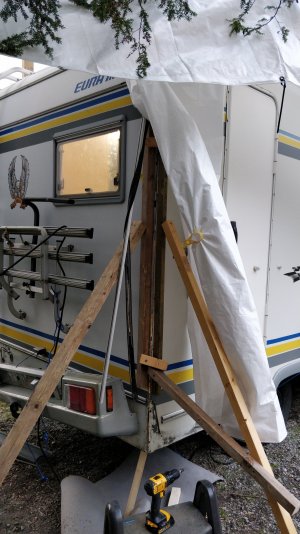

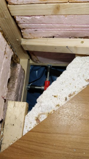

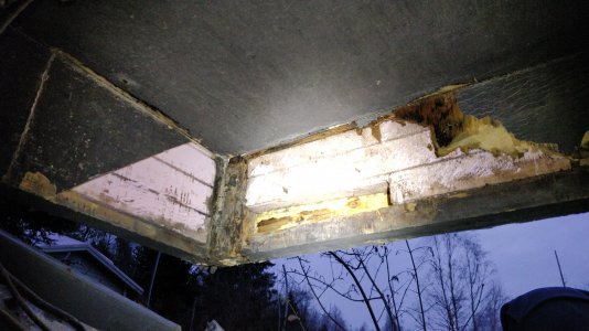

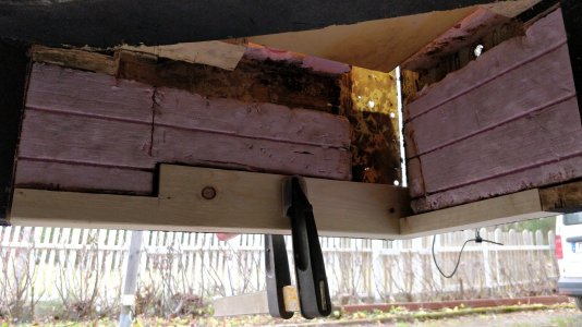

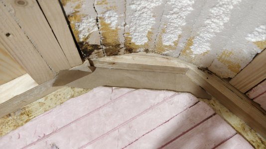

Efter lunchen igår så var tanken att skrapa lite under bilen för att kunna bättra på med underredsmassa på de ställen som är utsatta.
Började i det hörn jag INTE rivit upp.
Dock så lossnade stora sjok av laminatskivan när jag skrapade, och även på denna sida var reglarna ruttna, bara inte lika illa.
Hade inte jag lovat mig själv att jag inte skulle riva upp det hörnet? Och hade jag inte även lovat mig själv att inte riva upp taket? Jag börjar tvivla på värdet av mina löften :D
Blev iaf att skruva bort strävorna invändigt och kontrollera resultatet innan det blev dags för kväll. Ser riktigt bra ut tycker jag! Kanske inte perfekt eller så bra som jag velat ha det, men ändå tillräckligt.

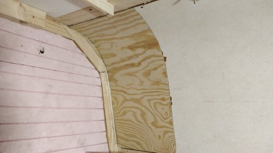

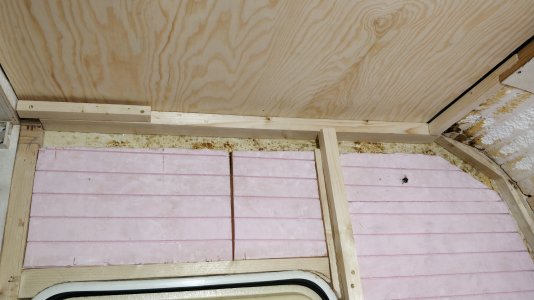

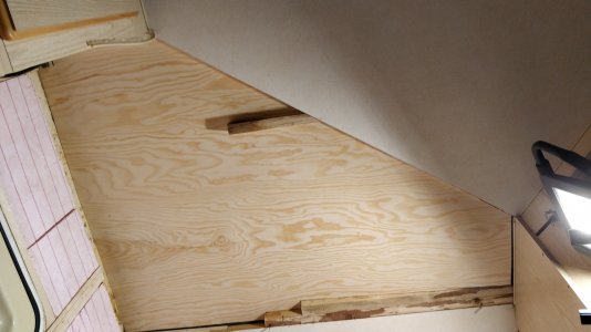

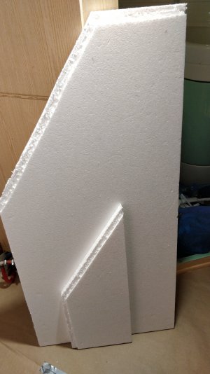

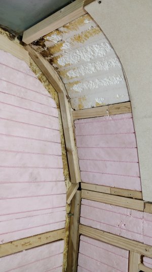

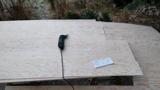

När jag fått i mig lite frukost så testade jag att böja en bit plyfa till snedtaket, men den lilla biten jag testade med sprack precis innan rätt vinkel.
Uppmuntrad av detta gick jag ut och skar till rätt form av en skiva som stått ute under tak, och således var lite fuktigare (testbiten var snustorr efter att ha legat i värmen i bilen).
Provade med denna att böja till den, och det fungerade utmärkt, inga tråkiga ljud!
Blev en hel del karvande innan den hade bra passform, och det behövdes då det inte var så mycket regel att fästa i mot hörnet.
Jag limmade hörnbiten, och åkte sedan till Byggmax för att handla plyfa och isolering till taket. Lite dumt att de bara säljer 6mm som 125x125 cm, och inte vanliga helskivor. Som tur är bevöver jag bara 110 cm!
Skivan går precis inte in i bilen, så får låna ett släp, vilket betyder en extra vända för att lämna tillbaka det efter :(
Nu önskade jag att jag haft en fungerande kap / hyvel, för usch vad det dammar att såga isoleringen!
Är tvungen att falsa kanterna lite så jag kan passa in en liten list som håller ihop skarven, så att det inte rör på sig sen.
Ringla på lim och stryka ut, sprays med vatten, upp med skivorna i taket och på fixering. Puh.
Börjar sedan måtta skivan till bakre väggen, och inser att jag nog var lite optimistisk med materialinköp, och kommer behöva en helskiva till. Nåja.. Märker upp det och sågar ut det, in i husbilen igen och ställa den på plats, ser ut att kunna passa.
Nu är klockan nästan 15, och det är dags att städa av för denna gång.
När allt är undanplockat skruvar jag bort fixeringen av skivan jag limmat i hörnet, för att få plats att kontrollera passformen på väggskivan. Passar perfekt!
Nästa gång blir det att ta ut för fönstret i väggskivan samt limma denna, och även få en skiva på plats i taket, samt en bit under husbilen på bakre väggen.
Det finns fortfarande en väldans massa jobb kvar innan det är färdigt, och vintern närmar sig med stormsteg!

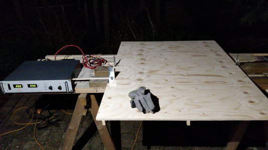

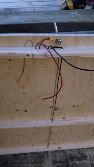

En sak jag funderar lite över nu när det blivit kallt ute är hur jag ska få till värme för att limma reglar och skivor på undersidan av bilen.
I hörnet där jag har ett hål går det ju an, där sätter jag en dubbel grov sopsäck från undersidan, och låter värmen från bilen (som har ett utblås precis brevid) strömma genom hålet.. Bygger jag bara utifrån och in så ska det lösa sig.
Värre är det ju i andra hörnet och längs den sidan, där har jag ingen varmluft att nyttja. Funderar lite på om man skulle kunna bygga en lite box och ställa en värmefläkt i.. Men då måste jag lösa ström från ett uttag med bättre uppsäkring, för på nuvarande finns det inte mycket marginal :D

Kanske det här fungerar
Skulle nog gå, men vill inte chansa, så bygger en liten låda istället och värmer upp tror jag.
