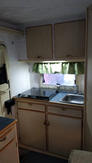

Började därför istället med att foga klart i köksdelen.. Nu med ny spruta och patron, betydligt lättare!
Efter lite trixande med vinklar och kladdig fog så ansåg jag mig klar. OTROLIGT vilken skillnad det gör!

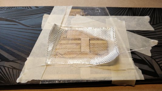

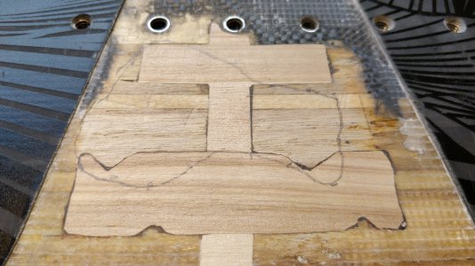

Fortsatte sedan med min splitboard i ett försök att förhala att gå ut i kylan.
Började med att kontrollera hur plan ytan var, och såg (vilket jag redan känt med fingrarna) att det var en ordentlig svacka i mitten.
Tror detta är pga att staven just där är porrösare, och lättare hyvlas ned. Märkte iaf upp området.
Sedan bled det att blanda lite epoxy, och jag behöver VERKLIGEN införskaffa två sprutor för detta ändamål. Att hälla ut en "målarburk" och försöka måtta i något provisoriskt känns inte alls bra.
Blev iaf att kleta på lite, och så på med en bit glasfiberväv, torka bort överflödet och så låta torka.

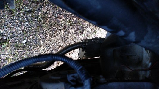

Efter detta fick jag så avsluta invändigt, och bege mig ut, för att där krypa in under bilen.
Trångt är det, även om markfrigången vid en första anblick ser ut att vara god!
Kan ganska snabbt konstatera att idén om att dra flexrör utvändigt under bilen kan jag nog släppa. Det får bli att dra invändigt istället pga alla tvärgående balkar under, men detta borde jag redan veta efter att ha följt Brors byggnation.

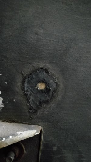

Blev iaf till att skrapa rent från butyl kring genomföringen jag satt igen, och sedan karva till och passa i en likadan liten bit plyfa under som på insidan, vilken limmas på plats med kontaktlim.
Detta ska sedan målas med underredsmassa, men först torka (eller frysa).

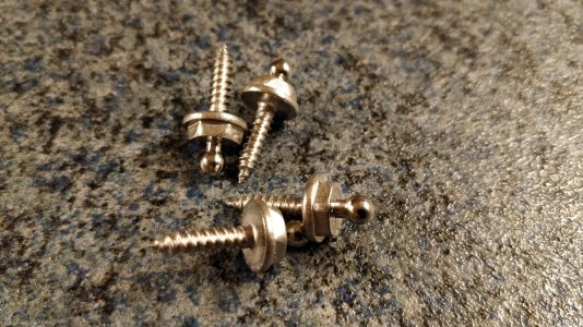

Så, vad var det så i det andra paketet? Och vad har jag gjort ikväll?
I paketet var det.. Skruv!
Så vad han jag då gjort ikväll? Skruvat givetvis!
Och varför var då detta speciellt?
Jo, för att en dag i slutet på december så fick jag ett meddelande här på sidan, från en medlem som undrade om jag skulle kunna tänkas vara intresserad av ett vinterdrapperi till hytten, då hen hade ett liggandes...
Givetvis tackade jag ja!
Personen ville dessutom inte ha annat än ersättning för frakten, och skulle skicka det efter helgerna.
Döm av min förvåning när jag hemkommen från fjällsemestern fick en avisering om att jag hade paket att hämta... Jag hade ju inte beställt något. Nej, då hade denna människa skickat draperiet ändå, och först därefter sagt vad frakten gick på!
Det är den här typen av fantastiska handlingar som får mig att fortsätta tycka att folk ändå är fantastiska, och gör mig glad och motiverad att dokumentera och dela med mig av det jag gör för att hjälpa andra!
Så slutligen, jag vill rikta ett STORT tack till @Master för att vara så generös att skänka mig ett vinterdrapperi till bilen!
Jag är fantastiskt tacksam!

Ett liknande "drapperi" men med likadana skruvar, tog jag fran min skrotade EURA och flyttade over till min nya bil, har det uppe sommar som vinter, valdigt effektivt till att halla kylan ute :)

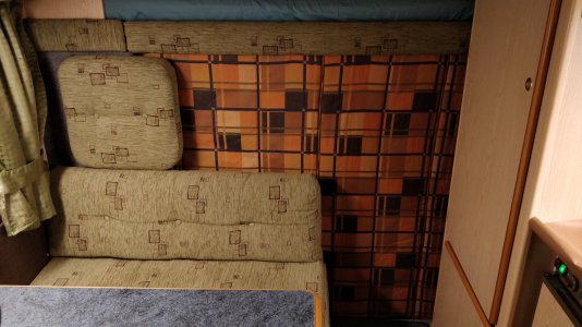

Jag sitter som bäst och funderar på om jag ska montera tillbaka rullgardinen som satt där innan.. Fördelen med den är att det går EXTREMT snabbt att få ett rätt så bra resultat, för både insyn och värme / kyla.
Testa med denna ett tag, sen kommer du nog inte tveka. Min nya bil hade gardiner av tjockare kvalite, men isolervaggen fran Euran ar sa manga ganger battre... mindre kondens och haller kyla o varme ute.
Jag provade det inatt med ca minus 4 ute.
Måste säga att det är förvånansvärt effektivt! Sittandes med ryggen mot det (ca 20cm avstånd) så känner jag inget kallras alls på morgonen. När jag sedan öppnade det...BRRRR!
Ska bli skönt med motorvärmare sen, som även värmer hytten, så man slipper släppa in massa kallluft på morgonen!
Monterade aldrig tillbaka rullgardinen, men funderar på att ordna gummistroppar upptill så man kan rulla ihop och fästa upp det enkelt.

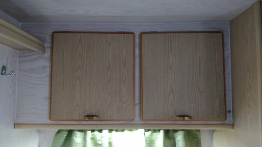

Med dagens arbete på bilen måste jag ändå anse att renoveringen är klar!
Har idag hunnit med att ordna flytten av avrinningsröret i batterifacket, enklast blev att borra detta underifrån brevid befintlig kabelgenomföring, så vet jag var det hamnar (och kommer enklare åt att borra).
Blev att täta undersidan med butyl, och ovansidan med silikon (för att röret ska hålla sig på plats, det hade lossnat helt i tidigare hål).

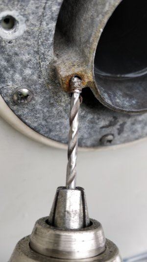

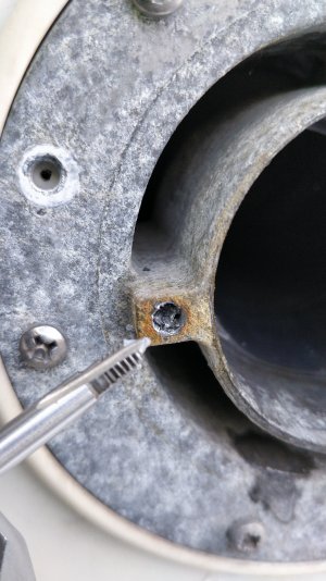

Fortsatte med att borra upp och gänga om skruvhål för locket på avgasröret för värmaren..
Det gick bra tills jag skulle göra hål nummer tre, där jag till min stora fasa lyckades vrida av gängtappen i hålet! o_O
Försökte på flera sätt, borra, skruva ut med hjälp av synålar i kanalerna, skruva ut med liten flatmejsel.. Ingenting fungerade, utan resulterade bara i bruten stålborr, tvinnade synålar samt avbruten mejsel, och såklart skador på godset hållet satt i.
Nåväl, till slut gav jag upp, fyllde hålet med lim och tryckte i en avknippsad skruv för syns skull, sitter gör det ändå.
Någon gång måste man ju sätta punkt för där renoveringen slutar och allmän upprustning börjar, och det får bli nu!
Väl hemkommen med alla verktyg så räknade jag lite snabbt ihop vad jag laggt på material. Räknade då även in vissa inköp som jag kommer kunna använda efter, tex arbetsbelysning, hörselkåpor med Bluetooth etc.
Det landade på strax under 8000 Sek, baserat på de kvinno jag kunde hitta, och har då försökt spara allt, men VET att några försvunnit.
Tillägg: detta inkluderar INTE byte av startbatteri och komplettering av extra bodelsbatteri.
Tittade även lite i kalendern, och har sovit minst 10 nätter i bilen under renoveringen, vilket betyder uppskattningsvis över 100 arbetstimmar för det jag här i tråden beskrivit.
Med den här informationen framför mig så kan jag inte annat än att tycka att det var helt rätt beslut, även om det gått åt väldans mycket tid, energi och pengar.

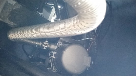

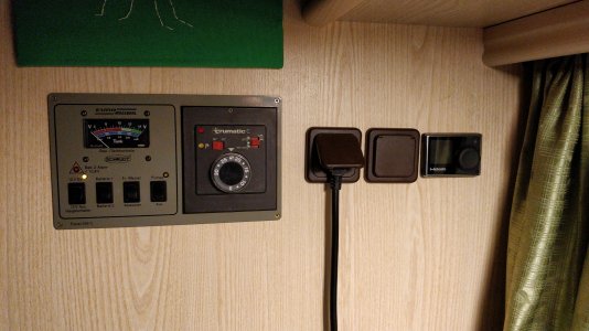

Nu är jag så hemkommen efter en eftermiddag med bilkörning.
Lämnade i måndags in husbilen till el & diesel i Nyköping för installation av motorvärmaren jag köpt (webasto thermo top evo 5+).
När jag lämnade in den gick jag och mekanikern noga igenom mina önskemål och hans direkta idéer om installation, vilket jag nöjt kunde konstatera hade följts när jag hämtade ut den!
Ström kopplades på bodelsbatterierna, och värmaren placerades vid vänster hjulhus. Ledningarna drogs tillsammans med befintliga kablar, snyggt bultade.
Kontrollpanelen monterades även den som överenskommet brevid befintliga kontroller och uttag i bodelen.
När bilen ändå var inne på verkstad passade jag på att få olja och filter bytt också.
Det hela gick lös på 14773, vilket var klart överkomligt jämfört med övriga offerter jag fått in! Hur de sedan bokfört det hela kan man fundera på :twitcy:
Nu ska vi ändå kunna få igång bilen vid lite kallare väder hoppas jag! Ny startmotor får det nog bli oavsett, litar inte på att nuvarande kommer göra sitt jobb om jag är ute i minus tjugo.

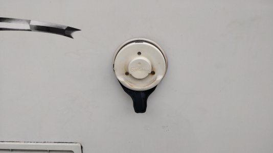

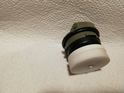

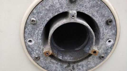

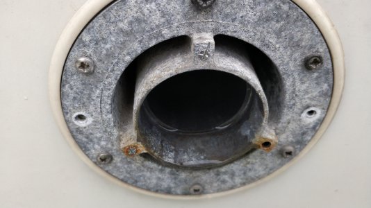

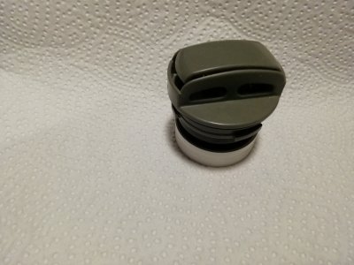

Röret fick sig en omgång av hot staplern, lite lim och en del filmande.
Pluggen fick sedan en omgång med filen, sandpapper och slutligen en o-ring.

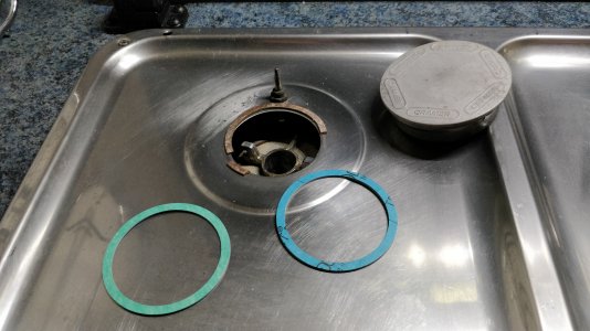

I morse passade jag också på att montera nya packningar till brännarna på spisen, efter tips om att dessa nog gick att få tag på hos Fogas här nästgårds!

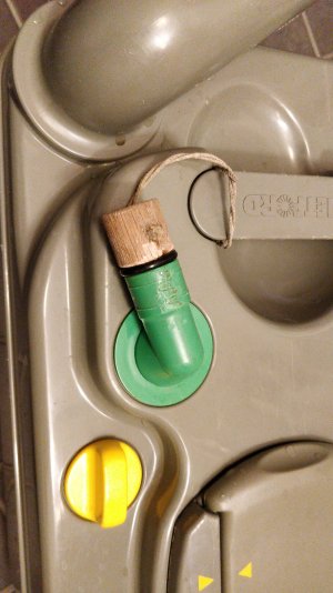

På den gröna ska det sitta en slang som går till SOG fläkten,om inte ska det vara en Ventil som du öppnar när du tömmer tanken. IMG_20220205_213915.jpgIMG_20220205_213856.jpg
Om du vill ha den så kan jag skicka den till dej. Kostnaden för frakten betalar du till någon välgörenhetsorganisation i Sverige.
Frakten kostar 4.89€
Mvh Klas Nilsson

På den gröna ska det sitta en slang som går till SOG fläkten,om inte ska det vara en Ventil som du öppnar när du tömmer tanken. Visa bilaga 221290Visa bilaga 221291
Mvh Klas Nilsson
Tack för informationen och erbjudandet, och mycket riktigt sitter det en slang kopplad till SOGen när det sitter i bilen.
Problemet är när jag ska tömma tanken, då vill jag ju gärna att det är tätt, och istället åker ut genom det stora röret. Nuvarande lösning fungerar rätt så bra, och förhoppningsvis än bättre med en o-ring på plats :)
