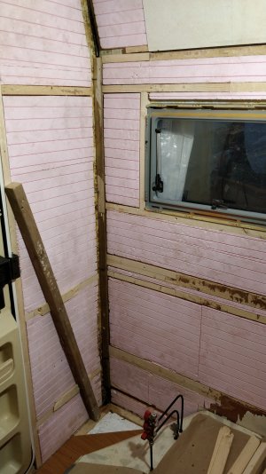

Efter en frukost I hyfsad tid (tack vare en timmes sovmorgon) så har jag ägnat förmiddagen åt att skruva ihop ett klyvbord, då ett riktigt sågbord inte är något jag varken äger eller har tillgång till längre, tyvärr.
Upptäckte även dessa härliga klasar med druvor som hänger kvar på rankorna i trädgården, kanske ge sig på lite isvin? Nej, det får bli en annan gång!

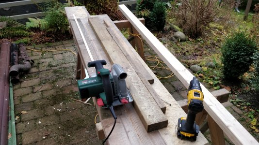

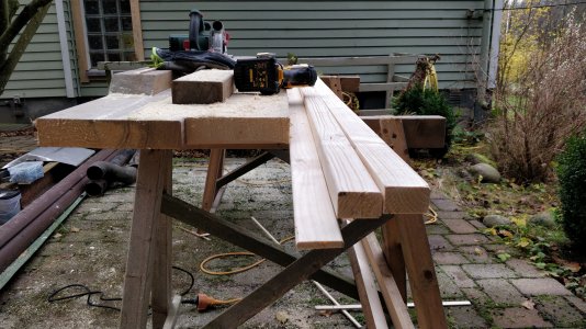

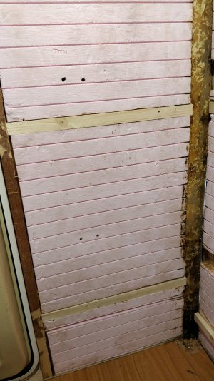

Efter lite justering och provklyvning av spill så har jag nu klyvt den första regeln till väggen, och jag tror resultatet blir gott nog, om än inte perfekt.
ilon
139
Stockholm
33066

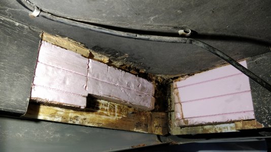

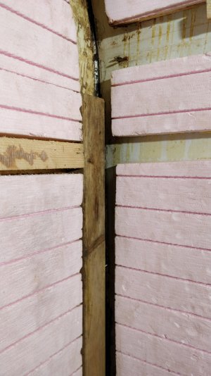

Klyvt ett par bitar ytterligare en gång (till 29x29)och kapat dessa i längder som passar att lappa i de reglar jag plockat bort av denna dimension.
Passade utmärkt på plats!

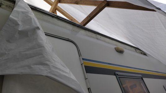

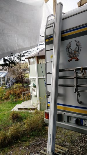

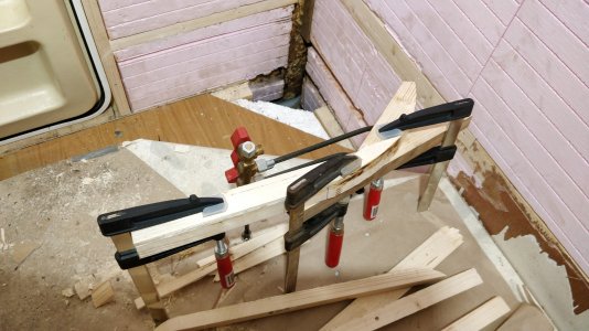

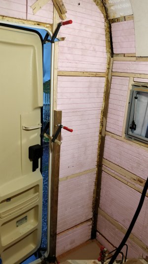

Under eftermiddagen han jag med att montera ner markisen, men fick ta och skruva ihop en extra hand att stödja den på då jag ju var ensam. Tung är den, och funderar på om den alls ska monteras tillbaka. Det visar sig senare.
Efter detta så blev det till att rensa bort alla skruvar som fortfarande satt kvar där jag plockat bort reglar på insidan, för att kunna limma fast nya.
Planen var att hinna limma två gånger, men det han jag givetvis inte med.
Att få till tryck med reglarna mot bakre väggen var lite trixigt, men med hjälpa av en tillfällig regel som stöd i hörnet, samt tvingar genom fönstret så tror jag att det lyckades.
Återstår att se resultatet nästa gång, för när det var klart var det bara att plocka undan och bege sig hemåt!

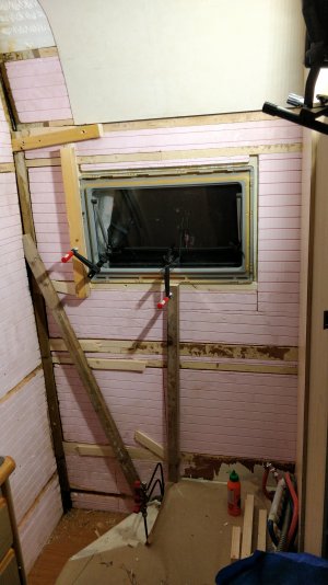

Efter att ha skruvat undan reglarna som satt press och inspekterat resultatet av gårdagen limning så ser det acceptabelt ut.
Tänkte försöka få till reglar kring dörren idag för att stadga upp sidan lite, känns väl sladdrig nu när man öppnar och stänger.
Finns det tid över så tänkte jag resänsa det sista lilla av väggskivan man skymtar nere till höger på föregående bild.

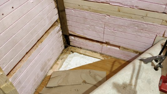

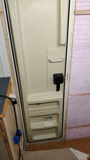

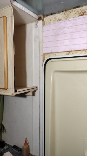

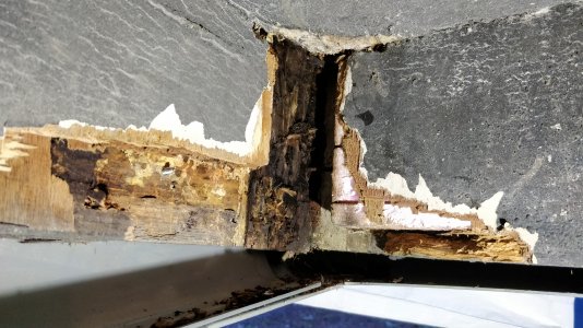

Jag började med att plocka bort det som var kvar av väggskivan till vänster om dörren, där ju tanken var att jag ska försöka dölja övergången med täckskivan till skåpen.
Sedan fortsatte jag med att ta bort regeln till höger om dörrkarmen, med avbrott för lunch (idag jägargryta med skållande hett vatten, mums!), och efter det klyva och såga till en ny regel, som jag direkt limmade och satte tvingar på.
Grämde mig lite över att jag för mitt liv fortfarande inte kunde hitta blomsprutan jag köpt för att spraya vatten på limmet med, utan fick nöja mig med att stänka med fingrarna idag igen.

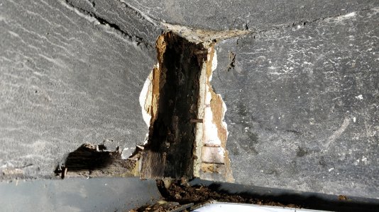

Under tiden det torkade så kröp jag in bak under bilen och tänkte försöka peta bort den plywood som var kvar i hörnet, och som märkligt nog såg ut att vara formplywood, nästan svart, men fortfarande rutten och full med vatten.
Detta visade sig vara ett omständligt och pilligt jobb, arbetspossitionen, ljuset och att man fick det mesta som petade bort rakt över sig gjorde inte saken så mycket bättre..
Hade så till slut lyckats få bort det mesta, och av bara farten letat mig fram till friskt trä ut åt sidorna också.
Stel i hela kroppen tråcklade jag mig så ut igen, för att fortsätta på insidan; här skulle det sista i hörnet bort, och det var dags att ta en titt på undre golvet konstruktion.

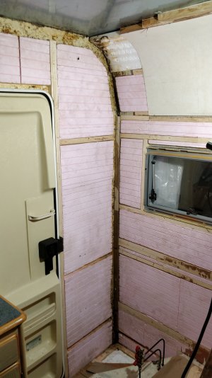

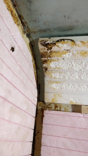

Med snyggt och städat ute, med sågspånet utborstst i rabatten, gav jag mig så i tu med hörnet. Tanken var att kapa upp som en triangel för att komma åt att rensa de liggande reglarna i liv med golvet. Döm av min förvåning när det som jag trodde var ytterligare en solid plywoodskiva i själva verket var en tunn sådan med EPS under!
Blev iaf att öppna upp ett hål så att jag kan komma åt reglarna omkring, oklart om det behövs mer, och så får jag öppna även underifrån då den skivan också var dålig.
Nu började tiden bli knapp om jag skulle hinna hem till familjen innan 19 som jag lovat, och det satt fortfarande tvingar i dörröppningen!
Jag flyttade lite på dessa för att börja såga ut för låset i den nya regelnoch i efterhand får jag erkänna att jag borde plockat fram dremeln för detta. Men det gick till slut!
Efter latt ha plockat bort övriga tvingar och justerat låter blev det att snabbt plocka undan alla verktyg, lägga kåporna på laddning och ge sig av hemåt mot Stockholm.

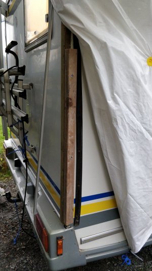

Började med att stadga upp hörnet ytterligare från utsidan, för att lättare sätta press på liggande reglarna brevid dörren när de skulle limmas.

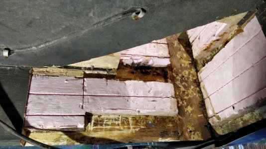

Hade alls ingen lust att dra fram sågbord och redskap i duggregnet, än mindre själv stå ute i det och arbeta.. Limmade istället reglarna vid dörren, satte press med en sträva skruvad nej i golvregeln och uppe i nya regeln vid dörren. Lättare att sätta press när det finns saker att fästa i!
Fortsatte sedan under bilen, idag med liggunderlag som jag tagit med mig, mycket bättre än två små plyfaskivor att ligga på!
Insåg rätt snabbt att den där strävan jag skruvat fast satt lite dumt till, då jag inte kom åt att riva bakom den regeln.
Sågade iaf bort undre skivan av golvet, och rensade väggreglarna så långt det gick, resten får lösas när strävan är borta.
Upptäckte till min glädje att det var 7mm plyfa I botten, så den blir iaf lätt att lappa i sen!

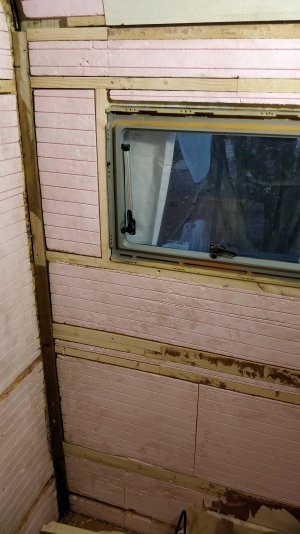

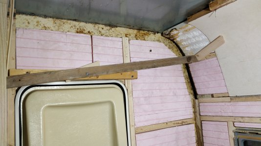

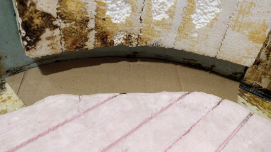

Sedan fick det bli mer småpyssel inne i bilen, nu var det dags att börja orda regeln uppe i det välvda snedtaket bak. Först tog jag bort lite av isoleringen i hörnet, vill gärna ha iaf en 30mm regel där uppe, istället för som original ca 10mm.
Gjorde först en mall av en bit kartong, för att sedan efter lite trixande överföra det på två klyvda reglar, och så ytterligare en remsa på sidan för bredden skull.
Kommer när de sitter på plats sen behöva lappa i ytterligare bitar, men måste då släppa på stabiliseringen av hörnet för att det ska bli rätt, och passbitarna måste ändå limmas ihop först.

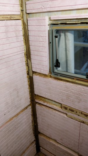

Lyckades även fila till en regel att passa in över dörren, men mycket trixande med multiverktyget för att få till det.
Det är väldans vad allt tar tid, och nu har det redan blivit dags att avrunda. Limmade lite snabbt fast regeln över dörren och en liten pass it på bakre väggen, samt mina passbitar till bakre snedtaket.
Visa bilaga 217861
Visa bilaga 217859
