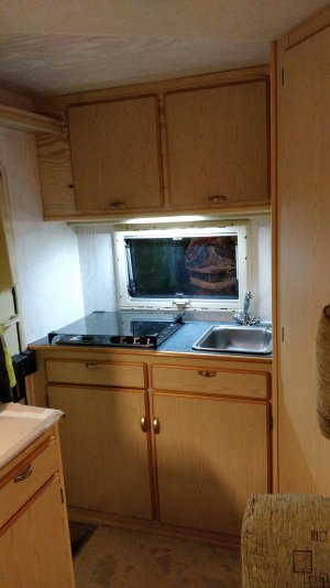

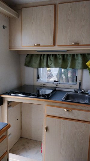

Gasledningar, plattor, diskho, blandare och kökslåda kom alla på plats, men när jag skulle fästa glasskivan över plattorna så insåg jag att vänster hörn var väl lågt.
Visa bilaga 219376
Visa bilaga 219375
Svårt att sätta kök när man inte kan använda vattenpass (står i lutning).
Visa bilaga 219377
Försökte avhjälpa det genom att lossa infästning i vägg och på undersidan knacka upp hörnet med hammare.. Bara för att lyckas träffa fingernageln. AJ!
Det blev I vart fall lite bättre, och skåpet skruvade fast igen.
Visa bilaga 219378
Sedan var det ju detta med elen, för att få flås till spislampan måste badrummet kopplas in igen, fullt logiskt.
Fäste upp kablarna på väggen bakom badrumsskåpet och skruvade detta på plats. Badrummet återställt, nu saknas bars städning!
När det sedan skulle anslutas till befintlig dosa så blir jag påmind om den härliga kortslutning som måste existerat sen bilen byggdes. Måste väl ändå ta ganska så fint på batterierna?
Ersatte den skadade delen med en sockerbit och kopplade in allt på plats. Gick sedan och tände både badrum och kökslampa!

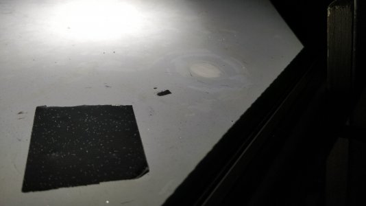

Det blev att först ge hörnet en sista omgång, ordentligt gnuggat med lite hushållspapper fick duga som rengöring.
Sedan skruva fast alu- och gummilist, maskera kanterna, skruv bort igen, och till sist lägga tre strängar butyl; en på vardera sida på "plåten" samt en i hörnet som täcker den lilla springan (som var sedan innan) samt för att täta skruvarna.
Visa bilaga 219381
Sedan försiktigt trycka underläggslisten på plats och skruva tillbaka aluminiumlisten igen. Detta var betydligt lättare med butyl under som höll det på plats!
Visa bilaga 219382
Avslutningsvis dra bort masteringstejpen, och noggrant gnugga bort den bytyl som tryckts ut på sidan. Löjligt kladdigt!

Samtidigt så började jag plocka med lite småsaker; bättra på fogen i köket, dammsuga och skruva fast hyllplan i skåpen (där det saknats), samt montera fast dörren till toaletten.
Visa bilaga 219383
Magiskt, nu ser det (nästan) färdigt ut invändigt!
Bäst av allt, min sittplats vid måltider uppgraderade från trälocket under soffan till dyna, och ryggstöd! Har nu även bordet på plats igen, och behöver inte längre sitta som en krympning med benen.

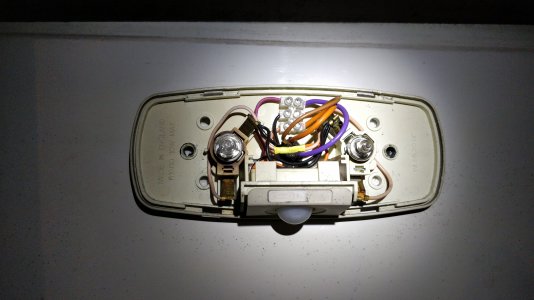

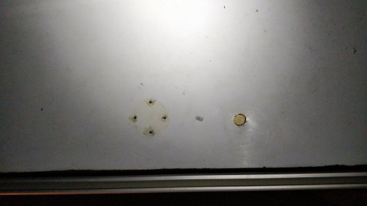

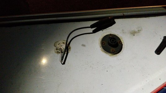

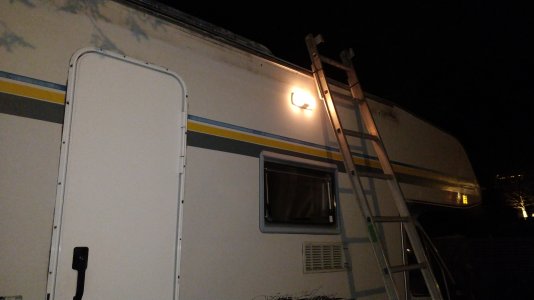

Fortsatte med att börja täta alla skruvar till infästningen av markisen, och passade samtidigt på att ta takräcke, de skruvar den extra plåten på taket sitter med, samt skruva fast detta.
När stegen ändå var framme så passade jag på att plocka bort kåpan till utelampan (som inte fungerat sen vi köpt bilen), tyvärr så följde skruv om bakplatta med när jag skulle vicka loss den.
Infästning i vägg (dvs tunn glasfiber plus xps i väggen) var gjort med två skruv rakt in i borrade hål.. Ibland undrar man!
Kunde iaf konstatera att rörelsedeckaren fortfarande fungerade (liten röd indikatorlampa när den är aktiv), och att en av två glödlampor brunnit av. Förbryllar mig lite att dessa tydligen är kopplade i serie, men tänker inte lägga mig i det.
Efter detta så skruvade och skrapade jag försiltigt bort ett gammalt fäste till vad jag gissar varit en tv-/radioanten, bara för att upptäcka att kabelgenomföringen var gjord i ett 13mm genomgående hål, hjälpligt fyllt med först bygglim och sedan något silikonliknande!
Blev till att skära till en passande stav xps och trycka ner i hålet, för att sedan (mest för sakens skull) täppa till med en liten rundel plywood och till sist täta med sikaflex.
De mindre skruvhålen till fästet har jag fortfarande inte bestämt mig för hur jag gör med, så dessa fick det bli en bit gaffatejp över.
Nu började klockan bli mycket, magen gjorde sig påmind och jag visste att jag även behövde hämta vinterhjulen hemmavid.
Satte mig således i brulsbilen och körde norrut.
Väl hemma blev det en god portion mat(rester), lång dusch, rena kläder och en del kramar till familjen. Dottern har tydligen uttryckt att hon tycker jag är borta för mycket, "hela tiden", och jag kan inte annat än hålla med!
Passade på att handla lite mat inför jul, lastade ur de verktyg som fått gå i retur, lastade in vinterhjulen och begav mig söderut igen.
Framme vid husbilen så fick det trots den sena timmen bli en energidryck istället för öl, kändes som att kroppen hellre ville ha det så.
Fyllde så skruvhålen till utelampan med silikon, stoppade i plugg, en omgång silikon till i pluggen, och slutligen skruva fast bakplatta till lampan. Ena skruven bet bra, men andra vägrade. Konstigt då jag varit noga med att träffa pluggen, misstänker att hålet innanför helt enkelt är för stort. Blev att fylla upp med mer silikon istället, och förlita mig på att det sitter när detta stelnat.
Med nya glödlampor i så tände lampan snällt, både i manuellt läge och med sensor! Fantastiskt att sensorn fortfarande fungerar!
När stegen ändå stod på rätt plats tog jag fram en hink vatten och disktrasan, för att hjälpligt göra rent där markisen tidigare suttit.
Vatten, disktrasa, bara händer och -5c är ingen bra kombination! Rent blev det dock till slut.
