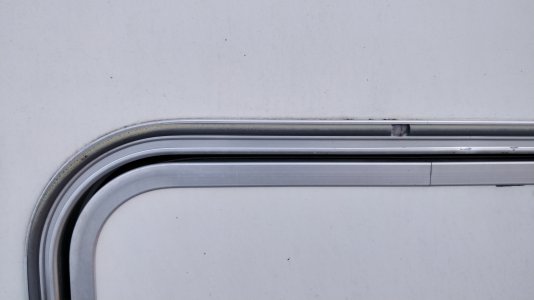

Hejsan igen, du kanske vet om det, jag tänkte skriva tidigare om de här små täcklisterna, men "hann" inte.
Nu gör du monteringen på vintern men med uppvärmda lister (som behövs) så kan det vara idé att tänka på detta.
Plastlisterna är ju väldigt mjuka och töjbara när det är varmt ute i solen eller de är uppvärmda. Det gör att om de monteras uppvärmda så krymper de rätt mycket när de kallnar och ännu mer när de utsätts för vinterkyla om man monterar på sommaren i värme.
Det är lätt att dra lite extra i dem vid montering för att få dem på plats samt att räta ut dem vartefter, men det kan tyvärr göra att de krymper så mycket i kyla att de t.o.m. krymper ur alulisten där den svänger, eller på långa raka alulister kryper iväg från ändarna så mycket att de släpper även om de är fastklämda i ändarna.
Man behöver klippa till ungefär samma längd på dem när de är kalla som alulisten har, och sedan se till att allt kommer in i listen utan att behöva klippa bort någon bit när man är framme i andra änden på alulisten/spåret.
Så kort sagt, dra och sträck dem inte mycket alls vid montering.
M.v.h. JANKRO.

Tack @JANKRO, jag vet att de krymper, och den jag satte igår får jag nog göra om pga det.
Men ivrig som jag är så tar jag det, bara jag får se hur det blir först :)

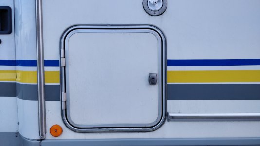

Hemkommen från semester, vilket i mitt fall betyder åter till arbete med husbilen :)
Idag blev det till att fixa iläggslist runt dörren, och sedan den långa från det bakre hörnet hela vägen fram till hytten!
Lite småpilligt kring några skruvar som satt lite snett, men gick på det stora hela bra, men tar som allt tid!

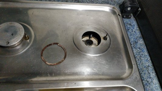

Det här är dock inte packningen till vreden, utan packningen under själva brännaren / fördelaren av gasen vid plattan. Den sittar alltså mot plåten brevid (under brännaren till vänster i bild t.ex). Är det fortfarande vad du avsåg i ditt inlägg?
Jag avsåg ompackning av vreden, inte brännarna. Om du skulle åka till fogas för att skaffa nya packningar till brännarna. Då kunde du passa på och fråga om vreden. Dom håller till i Älvsjö.

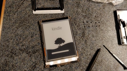

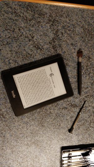

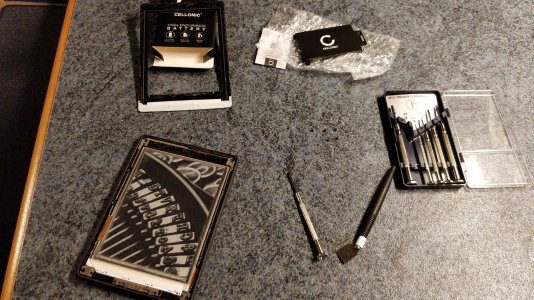

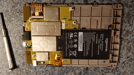

Därefter blev det att ta sig an något helt annat! Nämligen min läsplatta som tyvärr börjar få väl kort batteritid. I samband med att jag beställde nytt batteri till den så tittade jag även på videos på Youtube om hur man byter det, vilket var bra!
När jag sen skulle byta så visste jag ju precis hur det går till!
Trodde jag iaf.
Det visade sig skilja en del i demontering, tur att man är försiktig och uppmärksam. Min ram var skruvad, under en klistrad front som sitter runt skärmen.
När jag väl fått loss själva modermodemet i dat... Jag menar plattan, så konstaterade jag nöjd att det iaf var rätt batteri jag beställt.
Byte och återmontering gick snabbt och smidigt, efter vilket den glatt startade upp och fungerade felfritt!

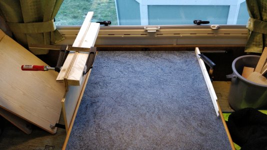

I morgon är tanken att limma bordsskivan som laminaten lossnat på, samt samma med ett hyllplan i ett underskåp.
Medans detta torkar så hoppas jag på lite blidväder så att jag kan byta ut återstående iläggslister utvändigt, i alla fall runt luckorna!

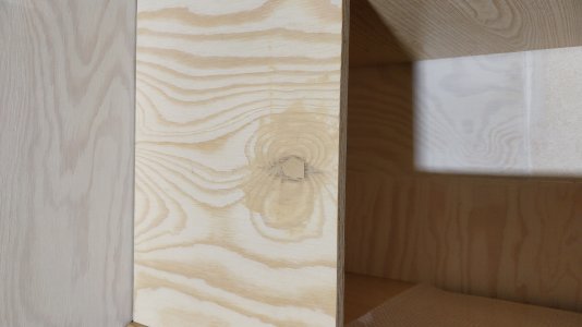

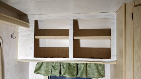

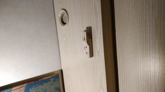

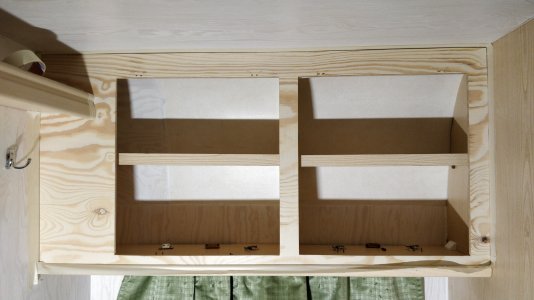

Började ändå inne i värmen med att plocka bort skåpluckor, slipa, maskera och slutligen måla fronten till överskåpet.
Fortsatte med att peta i PU-lim i springorna mellan laminat och skiva på hyllplanen och bordsskivan, för att sen sätta press på det med tvingar och torka bort limresterna.
När jag var färdig kunde jag ta av mig gasmasken och istället gå ut, där jag tog bort den gamla iläggslisten runt näst sista luckan.
Skönt att byta den till slut, då utseendet inte är det bästa längre.
Fick till slut nya på plats, temperaturen till trots, även om det är betydligt enklare när det är varmt ute!

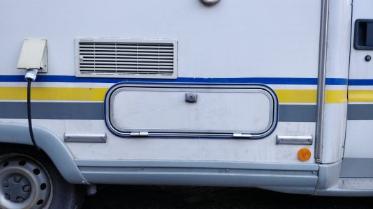

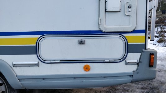

Eftermiddagen blev lite hattig, för kallt ute för att ordna list runt sista luckan.

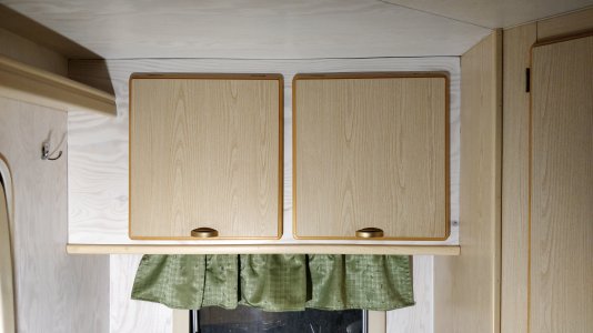

Fick istället måla ett lager lack på köksskåpet, så att det sen kunde torka under eftermiddagen.
Passade även på att skruva fast en bit vägg vid insteget till bodelen som jag glömt, och var löst fortfarande.

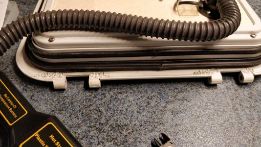

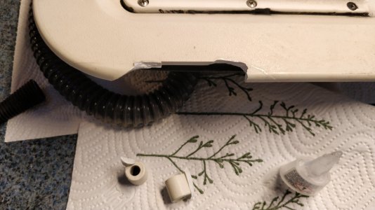

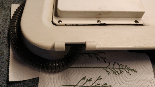

Plockade sen försiktigt bort serviceluckan till toan och lade in i värmen för att laga spruckna gångjärnen. Började med att limma ihop plasten med superlim.

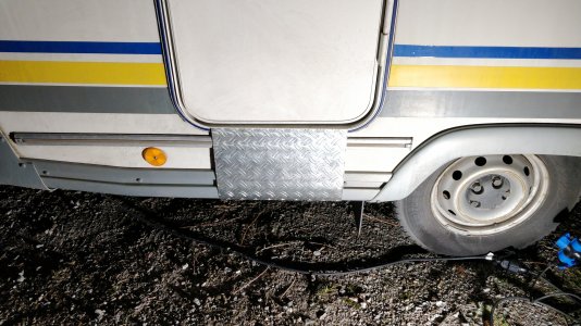

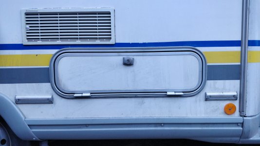

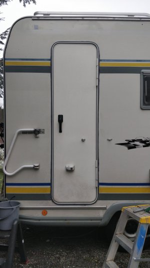

Tillbaka vid husbilen plockade jag fram en bit aluminiumplåt jag bockat i våras, samt borr, pop-nitar och tång.
Sedan var det bara att borra hål i plåten, märka upp och borra hål i kjolen under dörren och så slutligen nita fast den. Nu ska man kunna knacka av snö och skräp innan man kliver in!
Borde fästa den även upptill, men inte helt bestämt hur än. Nu är den bara kilad under den lilla läppen på dörrkarmen.

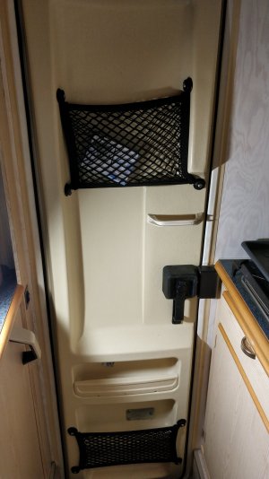

Fortsatte sedan inomhus med toaluckan som nu torkat, fram med nyinköpta plasthäftpistolen och sätta ett par stift på baksidan av gångjärnen, nu borde det hålla bättre.
Så fick även bodelsdörren ett par förvaringsfickor, välbehövt, särskilt vintertid med alla mössor och vantar!
När detta var avklarat så pillade jag bort maskeringen runt köksskåpet, och monterade tillbaka luckorna.
Tycker det blev riktigt snyggt!

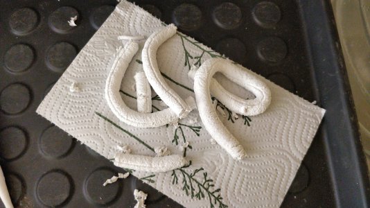

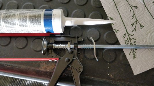

Fram med fokspruta och vit fog. Pressar lite och ser att det trycks ut halvtorr ur den öppnade tuben, tar i och försöker få ut det torkade ur pipen.. Efter mycket våld så lyckas jag till slut! Tyvärr inte med att få ut färsk fog, men att ha sönder fogsprutan :(
Går och lånar en av bror min, och skruvar nu av pipen först: ut kommer en tjock halvtorr sträng! Gissar att den inte tycker om frost :(

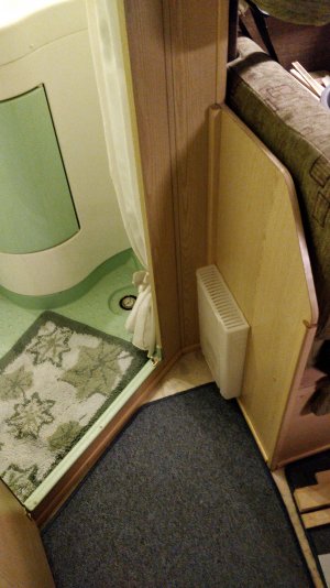

Sist av allt blev det till att montera den nyinköpta fuktslukaren utanför toaletten, perfekt storlek och passform!

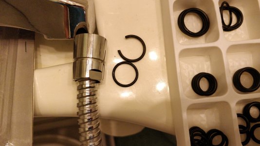

Först ut var ny o-ring till handtaget till duschen, som ser till att det sitter stadigt i fästet på väggen.

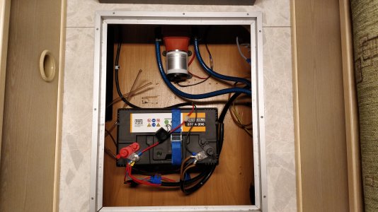

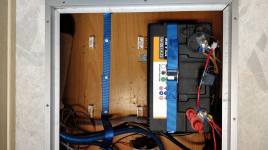

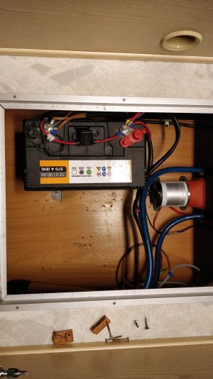

Gick sedan vidare till utrymmet där bodelsbatteriet är monterat, och började förbereda för montering av ett andra batteri, som ju var tanken att införskaffa när motorvärmare tillkommer som förbrukare.
Skruvade bort det gamla fästet, och likaså spännbandet. Inser sen att det sitter en nödavrinning ivägen, men så fort jag tar tag i den förstår jag att den är helt lös. Nåväl, bara att dra bort den.
Tvärställer befintligt batteri, måttar lite och kommer fram till att det går utmärkt med ett till likadant.
Monterar tillbaka delar av batterifästet för den nya tvärställda positionen, och sätter mig sedan att skriva inköpslista, det blir en del saker som ska till. Stackars bankkonto!

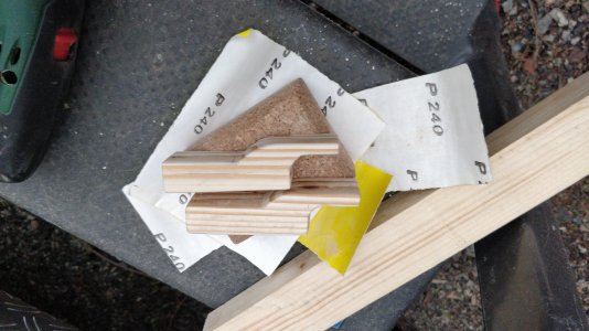

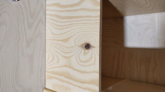

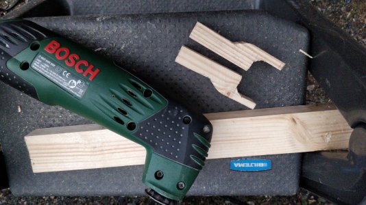

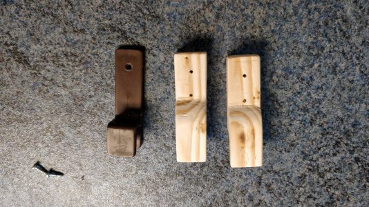

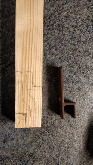

När jag ändå var där uppe och bökade så passade jag på att snida till ett par nya klykor för fall-nätet, då en av de gamla i plast varit trasig sen vi köpt bilen.
Det var lite pill att få till det bra utan bandsåg, men man kan lösa det mesta med ett multiverktyg!

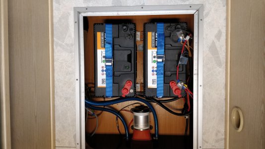

Efter en snabb lunch blev det en vända till biltema igen, denna gång för att köpa batteri och en del småplock till detta.
Sedan fick jag snabba mig lite med att skruva batterierna på plats, jag skulle ju hem till en tvättid.
Lyckades iaf få allt på plats, och även om det finns lite plats kvar nu så börjar det ändå bli rätt fullt!
Och som referens såg det tidigare ut såhär

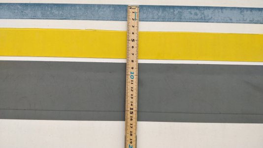

Innan jag åkte passade jag på att måtta tejp-ränderna.
Är det någon som vet var man lämpligt köper dylik?
