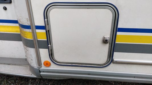

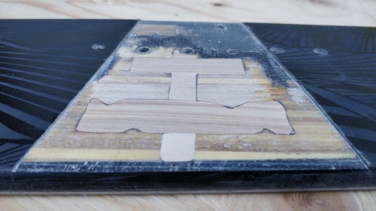

Sjuk igen, förkyld och lätt dimmig i huvudet, så ingen idé att försöka förvärvsarbeta.
Åker istället ut till husbilen med planen att få lite praktiskt arbete utfört.
När jag kommer fram inser jag att jag glömt nyckeln! Nåväl, det löser sig med att "låna" extranyckeln av bror min.
När jag väl öppnar och ska börja inser jag nästa sak, jag har glömt verktygslådan hemma. Djup suck, men sätter ändå igång med att byta iläggslisten runt gasolluckan. Sista som ska få blå list.
Med 3 plusgrader och dimmigt huvud gick det inte direkt snabbt och smidigt, men till slut fick jag den på plats!
Med det färdigt, och utan verktyg så var det inte mycket mer att göra, om jag inte skulle börja på sista långa listen som skulle få ny grå. Men i det skick jag var kändes det dumt.

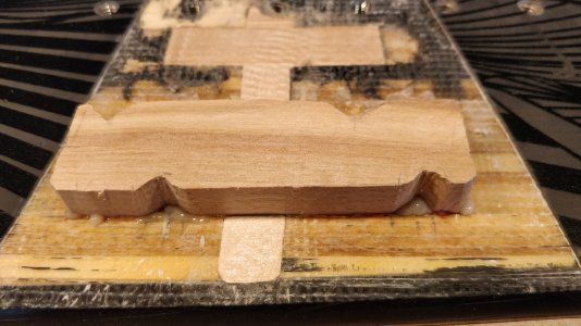

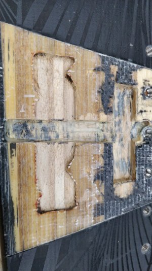

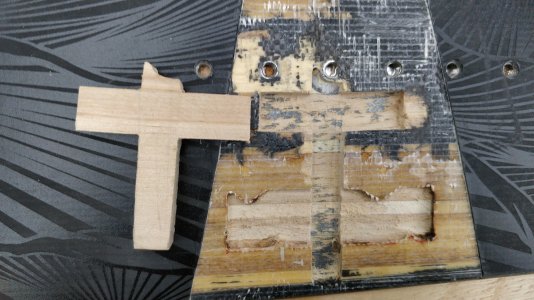

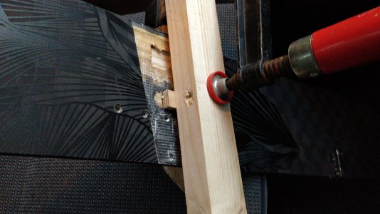

Tog istället fram multiverktyget, ena skidan från min splitboard samt ett vedträ av björk ur bilen. Sedan var det bara att börja!
Efter mycket såga de hade jag till slut två små passande bitar.
Efter att ha smetat 2komp epoxy i hela hålet så tryckte jag dem på plats och satte press på det hela, samt lastade in den i bilen.

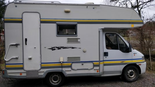

Innan jag satte mig i bilen hemåt passade jag på att ta en profilbild på bilen. Den övre blå randen är ju i bedrövligt skick, och skadan på den gula på bildörren gör inte intrycket bättre!
Funderar fortfarande på markisens vara eller icke vara. Kan inte riktigt bestämma mig!
Ringde även för att höra om pris för att renovera startmotorn. Efter en liten stund konstaterade killen på verkstaden att en ny kostar 1895, och antagligen blir billigare än renovering av befintlig.
Tråkigt, och funderar på om jag ska byta den eller låta det bero ett tag. Med motorvärmare så bör det fungera ett tag till med den vi har, då den vrider runt fint när det är varmt.. Frågan är ju bara om den blir varm nog.
Visa bilaga 220723
Visa bilaga 220719

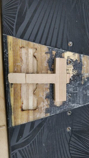

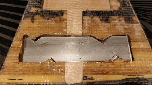

Idag var jag fortfarande hemma sjuk, förhoppningsvis sista dagen.
Kände mig dock under dagen kry nog för att jobba, men det är ju svårt att veta i förväg.
Blev därför en sväng till husbilen med alla verktyg och material som kan tänkas behövas.
Väl framme så gav jag mig på att skära bort det sista överflödiga trät på min splitboard-skida, för att sedan slipa ovansidan jämn.
Jag hade under gårdagen hemmavid limmat fjäderstål följt av trä på den nu ilagade knäckta kärnan.
När jag så fått bort allt överflödigt så blev jag mäkta förvånad över spänsten skidan visar upp, hade jag inte framför mina ögon sett ett gapande hål i toppskiktet så hade jag nog inte kunnat gissa vad som var fel!

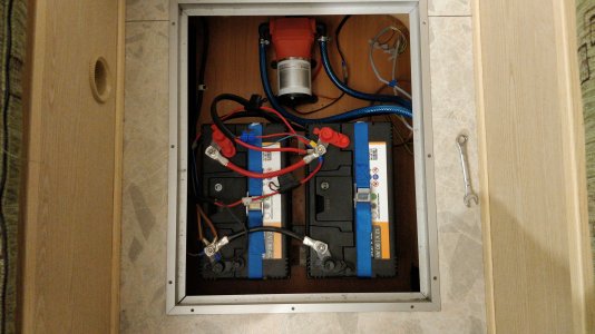

Jag resonerar som så att;
När bilen står helt kall och ska starta så är det bättre att belasta kalla bodelsbatterier för att värma upp motor och till viss del startbatteri, än att lägga denna last på ett kallt startbatteri som direkt efter ska dra igång en (nu visserligen varm) motor.
När bodelen är varm, så är det bättre att belasta de då varma batterierna för att värma upp motor och till viss del startbatteri.
Utöver detta så har jag ju nu nästan dubbla effekten i bodelen jämfört med under huven!
Det blev kanske något kraftig dimension på kabeln (35mm2), men hellre det än för klent.
Funderar lite på en kopplingsplint för alla förbrukare, börjar bli svårt att få plats med kabelskorna, och blir ju på så vis även enklare att koppla i och ur både batterier och förbrukare.
Nåväl, med allt på plats kontrollerade jag marginalen, och det är inte mycket spelrum på höjden inte!

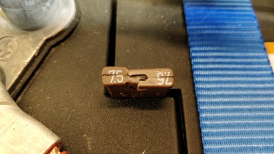

Passade även på att byta en säkring till gaslarmet, samt ytterligare en, som må ha låtit strömmen passera, men som i sin tur inte passerade min ockulärbesiktning!
Innan jag stängde igen med allt på plats blev det också till att skära till en bit XPS och stoppa ner i gamla hålet för slangarna sogm gick ut, och ovanpå det limma fast en liten passande bit plyfa.
I morgon är planen att limma en likadan bit på undersidan, och täta det hela med underredsmassa.

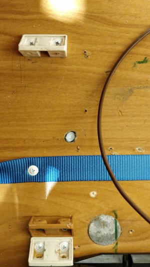

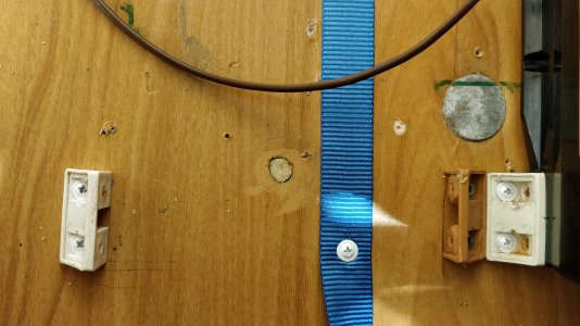

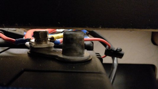

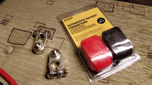

Hade från början tänkt sätta snabbfästen på ett batteri, och ordentliga polfästen på det andra, för att enkelt kunna koppla bort och flytta undan för att få lite arbetsutrymme.
Men med bara någon millimeter till luckan är det ju inte att tänka på!
Kanske får dessa istället plats under huven för startbatteriet? Har när jag försökt skruva lös och fast detta tidigare haft en del problem.
Troligtvis får dessa gå i retur till biltema istället.

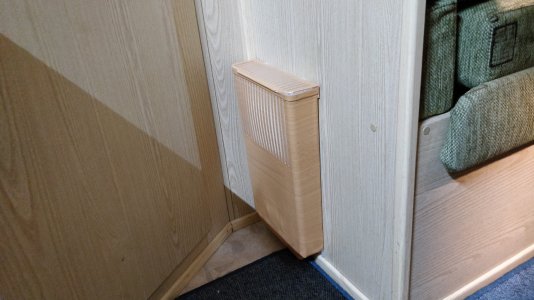

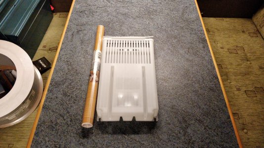

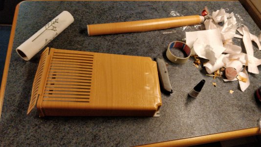

Det blev ett sista lilla ryck, klockan var ju bara barnet när jag var klar med batterierna!
Gav mig på att få fuktslukaren att synas lite mindre, och i ett försök att lyckades med detta follierade jag den..
Blev väl okej, kanske inte helt nöjd, men hoppas det drar lite mindre blickar till sig än innan.
Visa bilaga 220831
Om du jagar höjd så finns det kabelskor med kabelanslutningen på sidan.
Visa bilaga 220841
Länk nedan:
Det skulle kunna vara ett alternativ, dock är ju polerna högsta möjliga punk, och dessa ser iaf på bilden ut att sticka upp över detta vid skruv fästet.
Nu använde jag istället gängfästena, så det får vara för den här gången.

Lägg en tunn gummimatta över varje pluspol så slipper man kortslutning när man är där och röjer och tappar nått :msn_idea:
