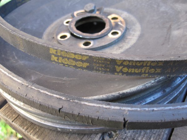

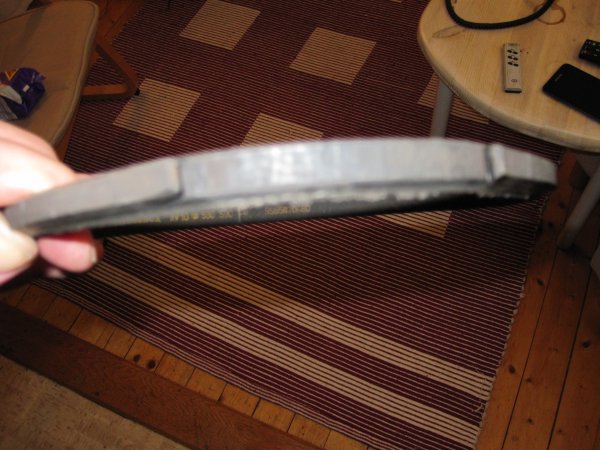

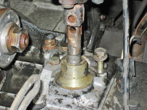

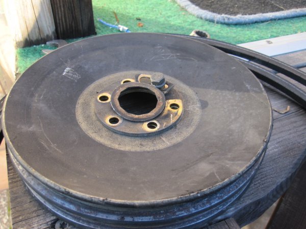

Löste problemet med remmarna tog 1,5 timme och ont i ryggen att stå dubbelvikt eftersom skruvarna var jobbiga att komma åt innan jag fattade hur det satt ihop, foto visar hur mycket jag fick ta bort och remmarnas kondition. Tänk om man åkt iväg och en rem gått av! Är rädd för hur kamremmen ser ut efter 12 år sedan bytet, där ska det bytas innan jag kör mer, det blir nog bara till verkstaden. Varför har inte Peugeot angett bytesintervaller när motorn går sönder om remmen går av!??
Saknas en skruv till något som ser ut som ett lock på växellådan där rattaxeln går ner det verkar också vara ordentligt glapp där och när man vrider på axeln och ruskar den i sidled är det sladdrigt. Skruven är sannolikt av 2cm ner i hålet.

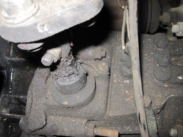

Ska försöka få loss det som ser ut som en hylsa gängad i växellådan som växelaxeln går in i med polygrip har inte så stora verktyg.
Gjorde en upptäckt när jag skruvar ner en bult i det tomma hålet bredvid axeln med bara handkraft så försvann det stora glappet på axeln. Frågan är och som jag hoppas någon kan besvara är hur det ser ut innanför och vad bulten är till för, misstänker att det är någon specialbult som ska in i något ogängat hål och styra axeln.
Det var också ett stort glapp där skarven mellan växelröret och axeln det satt en m8 där som inte såg ut att höra hemma där, vad ska det egentligen sitta där?

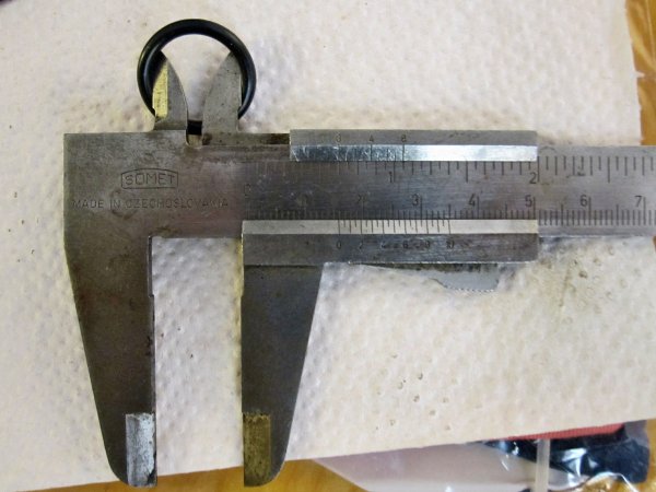

Ska mäta och handla en O-ring till axeln enligt Jankros tråd.

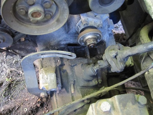

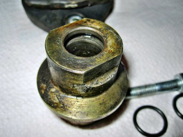

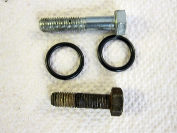

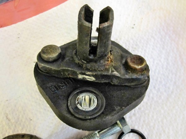

Har tagit bort bussningen till växelaxeln i syfte att byta O-ringen.
Skulle byta till en något tjockare 3mm enl. Jankro, hittade bara en som verkar vara originalstorlek innerdiam. enligt listan på locket där de låg 15,8mm innerdiameter och 2,5mm tjocklek.
Man ser den gamla till vänster och den nya till höger, man ser att det varit slitage.
Hardyskivan verkar vara bytt tidigare så där finns inget glapp men förmodligen var kopplingen mellan axeln och fästet inte åtdragen och bulten är sliten, sätter dit en ny som inte har gängor en bit så det blir lite stadigare.
Däremot axeln är det problem med den är helt lös i lådan och det är där problemet finns med det väldigt stora glappet kanske någon lyckats få något att hoppa ur därinne när de bytte hardyskivan vet inte hur det ser ut trots alla bilder jag tittat på.

Har skruvat ihop växelaxeln och stången och med ny O-ring finns inget slitage på axeln, den låg helt lös men efter lite trixande fick jag dit den rätt.
Provade att växla (vill inte starta motorn) och alla växlar gick i som de skulle,
glappet vid växelspaken minst 10cm var nu mindre än en cm!
Det lilla glappet ska jag åtgärda med en ny O-ring men måste ta isär först så jag ser storleken.
Växelföraren måste ju ha legat fel hela tiden konstigt att det gick att växla alls.

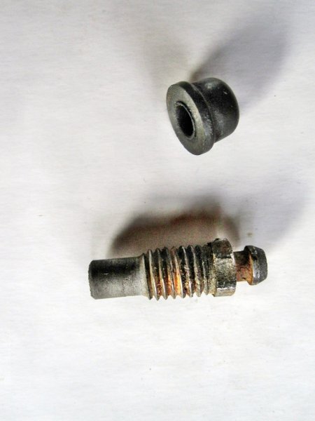

Tidigare hittade jag en nippel med en gummihatt på vid ett slangfäste där vattnet går ut från motorn till värmepaketet såg ut som en luftnippel på bromsarna när jag lossade gummihattten stod det en fontän med rostigt vatten. Antar att gummihatten inte ska fungera som tätning och att man inte stängt nippeln?

Det låter rimligt. Den borde gå att dra åt så den tätar. Ser ju ut som en bromsnippel, men verkar vara luftning till kylsystemet då.
Möjligen kan det vara fel, det brukar ju vara en konad avslutning i nedre änden - men å andra sidan blir det ju inte tätt om man inte drar åt. Det skulle ju t o m troligen vara otätt kring gängan.

Jag har inte vågat prova att dra åt än är rädd att dra av den. Drog av en vanlig skruv 6mm utan att anstränga mej alls och den satt fast i karossen så jag vågar inte riskera något.

Angående den rostiga luftningsnippeln.
Det verkar lite mysko att bara gummihatten har tätat mot vattenläckage, det borde ju vara runt ett kilos tryck på vattnet, och det borde den inte ha klarat själv.

Hej, nej sorry antingen du menar den nere vid bussningen eller den uppe vid spaken så kom de ur mina bra-att-ha- lådor :p:.
Men den uppe vid spaken var ungefär samma storlek som innan, men grövre dia på själva gummit för att fylla ut glappet som fanns, därav så fick jag ta en liten rund nålfil och fila runt i spåret för det grövre gummit skulle få plats.

Jag ska ta bort växelspaken så fort jag får tid det var ju lätt, har läst på om Jankros växellåda tråd. Känner mej ganska nöjd nu eftersom jag trodde det var något allvarligt fel med lådan när jag inte hittade fel på linkaget.
Var nervöst så fort man kom till en korsning och skulle växla ned.

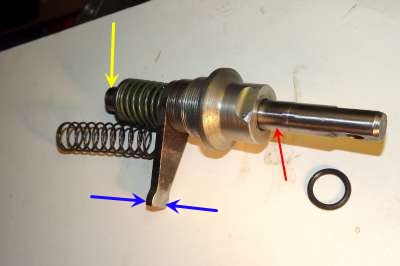

Hejsan Montreal, det blir uppglappat till viss del, men det är tyvärr inte den stora bussningen som blir sliten utan mest slitage finns för det mesta på själva axeln som inte går att byta utan att slakta hela lådan.
Den är inte heller jämnsliten, utan det blir som tre eller fyra ca. 4m.m. breda spår i axeln på de ställen där bussningen har styrt. Spåren går inte heller runt om utan bara där själva trycket har blivit.
Det är bara en liten yta inne i bussningen som styr, för nerifrån så är den urborrad långt upp så att ena fjädern som håller växelspaken vid friläge normalt mellan 3'an och 4'ans läge går långt upp i bussningen.
Axeln blir nött på olika ställen beroende på att den har olika höjdläge om den står mellan 1'an och 2'ans läge eller mellan 3'an och 4'ans läge eller mellan 5'ans och backens läge.
Den här axeln är avputsad, men det syns lite av ett av spåren lite till höger om röd pil. Fjädern som ligger lös skall alltså sitta på axeln ovan växlingsarmen inne i bussningen.
Kort sagt man skulle behöva fixa till axeln, men den går inte att få bort utan att klyva hela lådan.(Nästan lika dumt som att packboxen till ingående axeln sitter som en grundbult allra längst in i lådan.)
Men om man putsar av de värsta kanterna så att O-ringen kan glida över dem vid de nötta spåren, och monterar en grövre O-ring så blir det skrammelfritt i alla fall, och själva glappet påverkar inte funktionen nämnvärt alls.
M.v.h. JANKRO.
