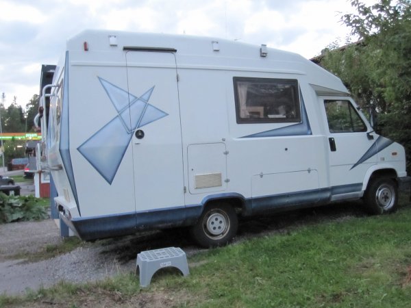

Funderar på att köpa en husbil Peugot J5 Alpha Jet 540-89 efter att jag insett att långresor med min lilla Caddy inte fungerar, man behöver ju lite bekvämlighet och hemkänsla. Men jag hittar inga uppgifter om den verkar ovanlig med bara två soffor på bilderna inget bord hur bäddar man osv.
:twitcy:Nån som vet??

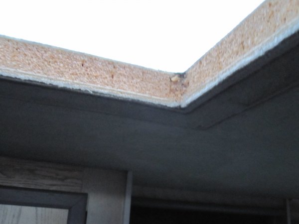

Idag har jag bytt bränslefilter på det krångligaste sättet! Försökte lossa det med en oljefiltertång som nu har sett sina bästa dagar, tog bort alltihop och upptäckte en liten mutter och då föll det bara isär. Var länge sedan det byttes oringarna var hårda med småsprickor filtret var rostigt på utsidan.
Efter en massa pumpade startade den provade efter några timmar startade igen utan problem.
Fyllde på luft höger fram var 2,2kg vänster 2,8 bak 2,5kg
inte underligt den var konstig i styrningen, fyllde på det som stod på etiketten vid dörrstolpen 4,2 fram 4,5 bak.

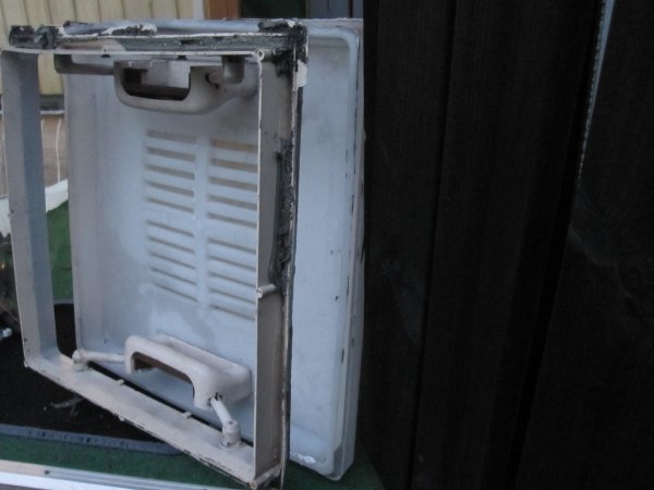

Takluckan läcker tog bort den helt eftersom det var en massa tätning innan av olika sorter, orsaken läckaget var att själva takluckans kant var trasig, förmodligen gjord av plast som inte tål solen mycket listigt av tillverkaren!
I spaniens sol går det säkert sönder efter ett par år.
Hade det varit en vanlig husbil så skulle det varit vattenskador men plasten var helt opåverkad.
Jag har satt dit en bit akrylplast med silvertejp så att det är tätt nu. Misstänker att det är samma problem med den andra luckan på toaletten.

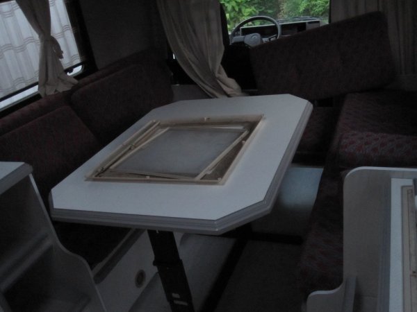

Bordet tror jag inte är original kommer förmodligen byta ut det mot ett mindre. Originalgolvet är plastmatta men nu ligger det ett snyggt klickgolv ovanpå. Klädseln ser osliten ut.

Som ni ser står den på min tomt och det är också min enda mekplats, så varken ork ekonomi tillåter några utsvävningar. Den tid jag kör lite långsammare på vägen kan jag aldrig tjäna in på att meka extra, ska jag lägga mera pengar så blir det på däck! Har småsprickor i slitbanan och bilen känns inte riktigt stadig i farter över 90, funderar på 195 70 14 istället för original 185 75 14.
Skulle vilja ha åretrunt däck men det verkar dåligt med det när det gäller C-däck. Har det på Caddyn och de fungerar bra även på sommaren och speciellt när det regnat så mycket känner man sej trygg mot vattenplaning.
Kanske skaffar jag europeiska vinterdäck de går nog på sommaren och är inte så dyra, kommer att köra ganska lite innan vintern om jag inte får ordning på felen. Ska man neråt spanien på vintern så måste man ju ha dubbfritt genom tyskland och vinterdäck.
Dagsregn här idag så det blir inget luckbyte idag, köpte en patron bostik butyltätning på inrådan av dags husbil i norrköping, är nog lite lättare med butylband men det viktigaste var att få bort all silikontätning annars fäster det inte. Mina erfarenheter av silikon är mestadels negativa men det ser fint ut när det är nytt.

Hoppas du fixar luckan med vit massa blir lite snyggare då.
På bilden där du monterat bort luckan van är det för isoleringsmaterial mellan skikten?
