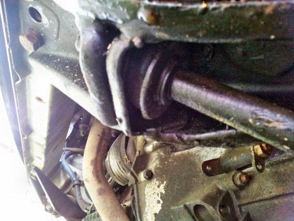

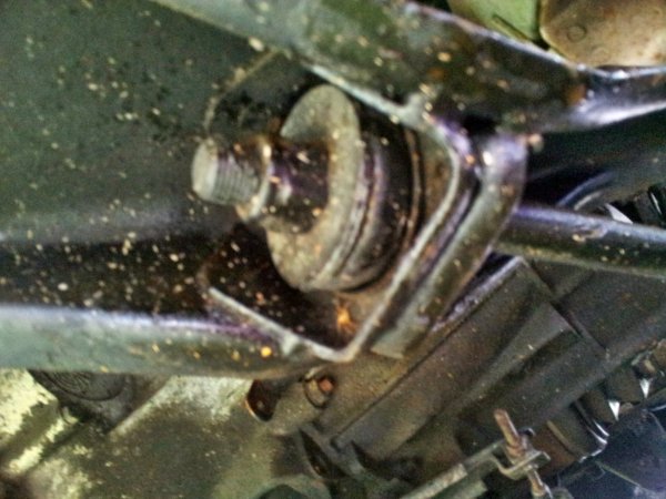

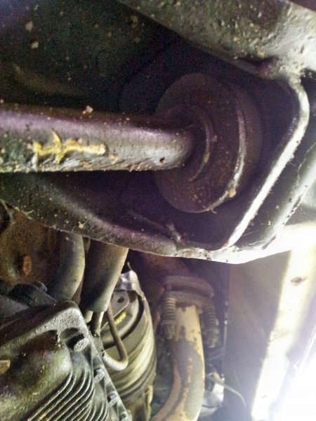

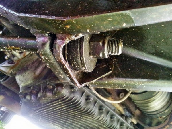

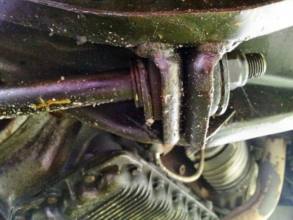

Var under bilen och tog bilder av bussningarna men jag tycker de ser bra ut.

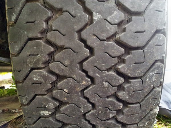

Nåt som inte är lika bra är däcken, man undrar hur djupt sprickorna går, finns kanske risk för snabbt tryckfall.
Behöver byta alla fyra även om mönstret är bättre bak så har väl de också fallit för åldersstrecket.
Växlarna fungerar fortsatt bra men ettan vill inte gärna gå in när man rullar.
Ska nog hälla i samma medel som jag hällde i caddyns växellåda, där går ju växlarna väldigt lätt i men så var det inte när jag köpte den, det var lite dyrt men jag tycker att det fungerade.

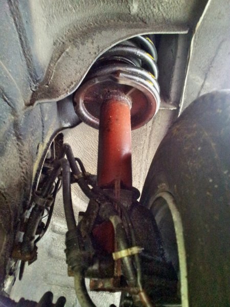

En bild från stötdämparen och fjädern, den är markerad med gul färg ser ut som den är bytt, den är likadan på andra sidan, bilen är lite körd verkar ha stått still i totalt i tio år och den mesta tiden har den varit i norrland, så inga rostskador alls utom längst ner på ena dörren på insidan ganska lättlagat.

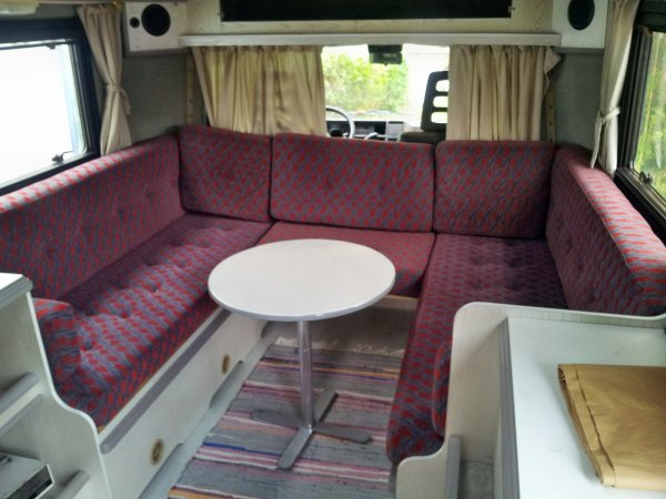

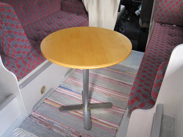

Håller på med bordet som jag köpte på beg. affär för 125 kr.
Blir lagom stort, det gamla väldigt fina bordet står i källaren, eftersom det är 80cm brett lika som avståndet mellan sofforna så måste man kasa sittande i sidled för att komma framför bordet och att passera till hytten är svårare än att gå runt på utsidan.
Det är ju ståhöjd men det går ju inte stå där bordet är och skåpen utmed väggen kräver att man kliver i sofforna.
Det lilla runda bordet blir perfekt och gör att det känns mycket luftigare inne, det kan stå löst på golvet eftersom det har en tung fot och när man kör går det att lägga omkull enkelt om det behövs, man kan ju också lyfta ut det och använda som campingbord.
Skivan som ska ligga mellan sofforna när man sover gör jag en ny med gångjärn så det går att fälla ihop den om man vill. Man kan också ha den uppe för jämnan och då får man en U-soffa, följde med en extra dyna. Ska klistra på Husbilsklubbens dekal bakpå tänkte jag det är väl den delen de flesta ser när de kommer ifatt.

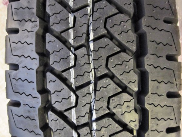

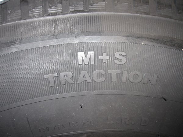

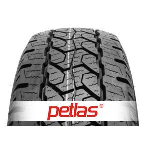

Har beställt nya däck Från en tysk firma som heter Däck leader det blev Petlas 185/75 /R14C M+S Året runt däck. Det är ett turkiskt företag, och på beskrivningen från hemsidan ser det bra ut. Kostar med frakt 2777kr.
Många däck har väldigt grovt mönster och glest mellan gummiklackarna för modligen bra för snö men dåligt för vägljudet. Det här däcket ska vara tyst och bra i regn, valde det eftersom det ser ut att vara bra på sommarväglag.
Ska bara ha det i på vintern för att komma till och från södra europa.
Det finns inte på STRO listan men det struntar jag i det är vägverkets regler om märkning som gäller. Det är massor med däck som inte finns på den listan, de är ju företrädare för däcksbranchen och naturligtvis vill man att folk ska byta däck två ggr per år.

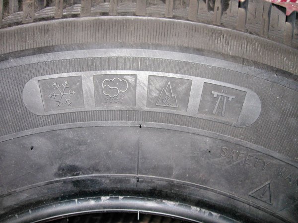

Det där med däck är knepigt, mina nya däck som ska monteras på måndag stålradialdäck, är märkta 4 säsonger har M+S snöflinga och alptopp men är ändå inte med i STROs lista fast de uppfyller alla krav från Transportstyrelsen. Vad de andra symbolerna betyder vet jag inte?
De är ju inte med i kartellen förståss.
I och för sej så ser mönstret mindre vinterdäcksliknande än de sommardäck som sitter på och det var ju det jag var ute efter så jag kan köra på vintern med däck som kan hålla på sommaren.
Man kan ju fråga sej hur bra de är i snö? Jag tänker helst inte ta reda på det -som pensionär kan man välja när man ska åka eller vänta ut vädret.

Dina PETLAS-däck kan ju vara hur bra som helst. Visst, märket är ju inte känt i Sverige men säkerligen i många andra länder. Hör gärna av dej när du kört ett antal mil & bringat dej en uppfattning.
Bennie
Sv: Peugot J5 Alpha Jet 540-89
Som jag tidigare uppfattade, så kände du till att Transportstyrelsen föreskriver däck med M+S, inte att de är med på listan.
Dina däck kan nog vara både bra eller dåliga när det gäller vintergreppet, men jag tror inte de är sämre än att de funkar bra för dina behov. Med tanke på märkningen verkar de ju lite lovande, och jag är säker på att du inte kommer att få böter för fel däck. Om nån polis vill bötfälla så klarar du dig helt säkert i nästa instans, men risken att du ens kommer att få dem kontrollerade är ju mikroskopisk. Så det viktiga är ju att de ger ett acceptabelt grepp.
Men kör helst inte så mycket mer än 120 om det är extrema vinterförhållanden! ;-)

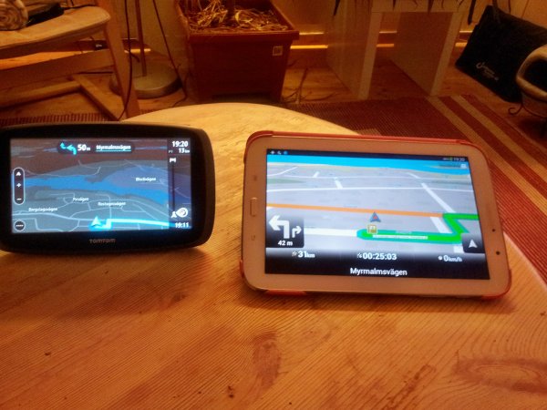

Har kommit över en TOMTOM GO 60 obegagnad med livstids kartor. Den vill inte kopiera till minneskortet och det är fullt i det inbyggda minnet med en europakarta på 6,5 Gb. Den vägrar alltså lägga in gratis fartkameror, har ju en gratisuppdatering på några månader.
Har övergivit sygic i surfplattan efter att ha läst en reseberättelse om problem, och jag tyckte att den nya uppdaterade versionen var sämre än den gamla vars kartor fallit för åldersstrecket.
Fick hela tiden reklam om att uppdatera med betal tillägg och jag har inte simkort i plattan så den ville ut på nätet.
Tomtom har också blivit sämre med ett "förbättrat" modernare meny.

Hemma nu. Jag tog ur mitt minneskort i min TomTom och kollade vilken typ av kort det är, på mitt kort står det Sony SD 2.0GB.
Jag minns att jag provade att kopiera över kartorna (vid uppdateringar) till ett annat SD-kort, då gick det inte, men efter kontakt med TomTom berättade de att man inte kan använda ett SD-kort som kallas SDHC-SDXC vilket jag hade när det inte fungerade, det hade något att göra med att GPS:en inte kan läsa till ett sådant kort.
Vet inte om det kan lösa ditt problem, men så var det för mig, och skulle du nu prova med ett annat kort (SD) så hör gärna av dig med resultat.
:mcride::yes:
Har trixat lite med GO 60.
Jag får minneskortet att synas och fick ett erbjudande om att lägga in kartan där men det går ju inte eftersom kortet bara är på 4Gb och kartan över 6Gb.
tog bort kartan och lade in kartan där bara skandinavien har byggnader med och då blev storleken på kartan mindre och jag fick plats med kamerafilerna.
Tog hem en tömningsfil .ov2 och lade den på minneskortet, kortet var fullt med två tomma filer för att hindra att man använder det i datorn men jag raderade en och lade in filen, men det fungerade inte alls.
Antar att jag måste ha något specialprogram för att lägga in ställplatserna för utan dem är den ju inte användbar.
Funderar nu på att avyttra den till någon hugad spekulant för halva priset och skaffa en bra app till min samsung surfplatta 8 tum, där finns ju även en kamera som kan vara riktad framåt och spela in.

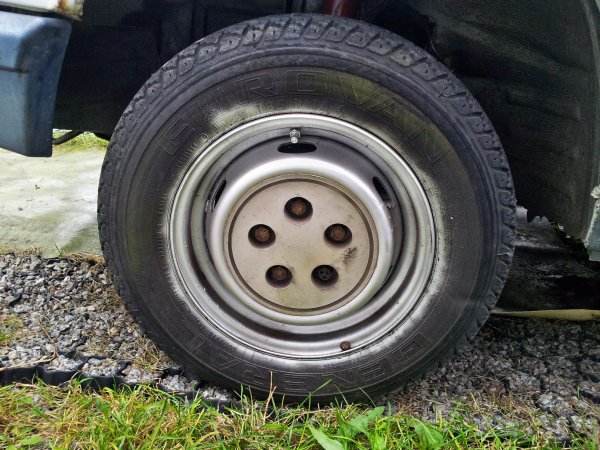

Har fått på nya däcken och det kändes stor skillnad, men höger bakfälg är något skev efter som det verkar närkontakt med en trottoar, så den kastar 5mm i sidled, antar att detta inte är bra så det kanske är bäst att ta en fälg från ett av dubbdäcken som följde med och byta?
En utgift till men det ska ju bli bra tror det kan slita på däck och hjullager annars.
