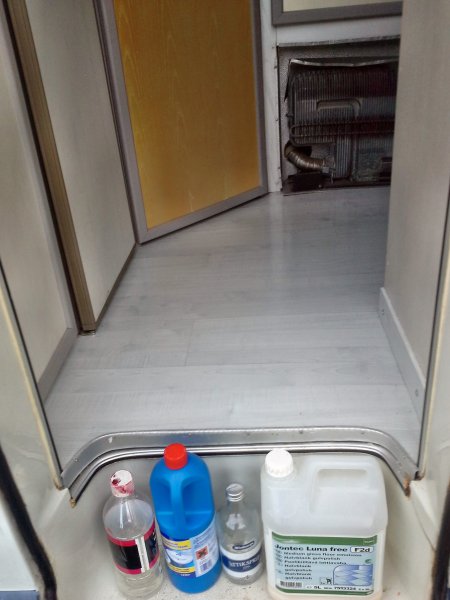

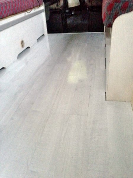

Torkade golvet fick ta bort gammal tätningsmassa med lampolja först, sedan klorin och efter det ättikssprit som är surt för att kunna lägga på golvpolish två lager för att hindra ev. vatten och liknande att rinna genom springorna i klickgolvet.
Golvpolishen finns inte att köpa annat än för städfirmor det är en helt annan kvalite än jag kan köpa själv.

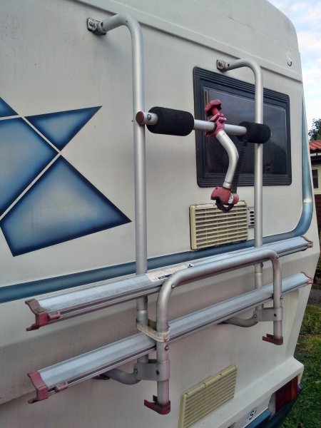

Cykelräcket bak kommer jag att ta bort, känner inte för att cykla har ju sparkcykeln och den får plats innanför sidoluckan tillsammans med en uppblåsbar kanot och en fällbar stol.

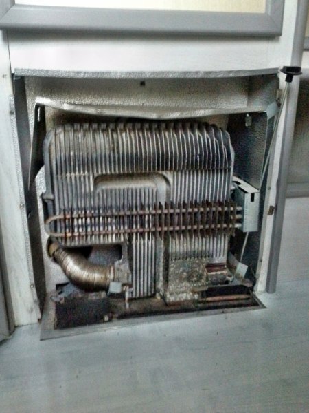

Vad är det för någonting vid gasolkaminen ser ut som en värmeslinga

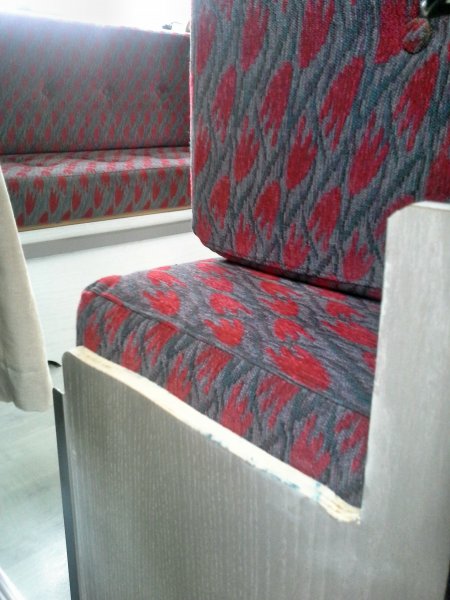

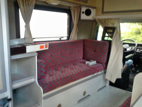

Blev tvungen att såga bort lite för att kunna skjuta tillbaka stolen så jag sitter bekvämt.

Då förstår jag strömbrytaren på väggen märkt 1000w , 2000w.
det syns att någon varit och klumpigt brytit på plåtarna så det tyder på en ren amatör.

Bytte positionsljuset som var sönderkört, började vaxa med snabbvax men resultatet var inte så bra. Tog bort cykelstället men lät fästena sitta kvar så det är lätt att sätta tillbaka om jag skulle behöva det någon gång.

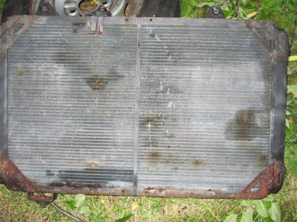

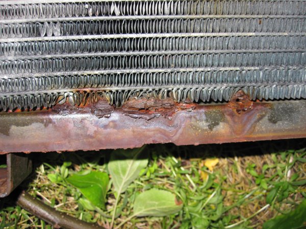

Det visade sej att kylaren var bortom all räddning, beställde en ny på nätet och passade på att beställa 4 remmar till bl.a. vattenpumpen som var slittna så pass att bitar var på väg att lossna.

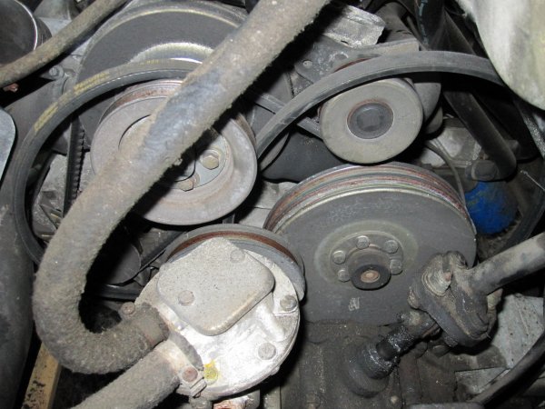

Spännrullen går lätt att spänna av remmarna är helt lösa det är ju dubbla remmar till pumpen, problemet är att remskivan ligger så nära växellådan så det går inte att få bort remmen och på andra sidan finns ju axeln.
Skickar med bild på kylaren, alla mörka partier är små läckage, en ny kostar 700kr så det känns ju tryggt när det är nytt om man som jag funderar på att åka långt så småningom. Av samma anledning vill jag ha kamremmen och byta ett par däck.

En bild säger mer än ord.
Och nu kan man ju se att remmen/arna och remskivan sitter "väääldigt" nära växellådan. Man kan ju undra hur teknikerna har tänkt här:twitcy:
Det ser ju onekligen ut som att du får skruva bort remskivan, men det ser ut som om det kan bli svårt att "vicka bort" skivan så att remmen/arna går fria.
Men det kanske är tänkt så att skivan ska bort för att kunna ta bort remmen/arna, och är det så, ja då kan man hoppas på att konstruktionen är sådan att skivan går att ta bort genom att "dra den rakt upp" efter att de bultar som håller skivan är losskruvade.
Men då infinner sig nästa fråga, hur kan man "hålla fast" skivan så den inte snurrar när man ska ta bort bultarna, men allt går att lösa, och du får väl hoppas att allas vår egen JANKRO kommer med anvisningar:yes:

Alf problemet är inte att kränga av remmen från remskivan de hänger lösa, problemet är att få bort den eftersom det bara är några mm mellan remskivan och växellådan remmen är 10mm.
