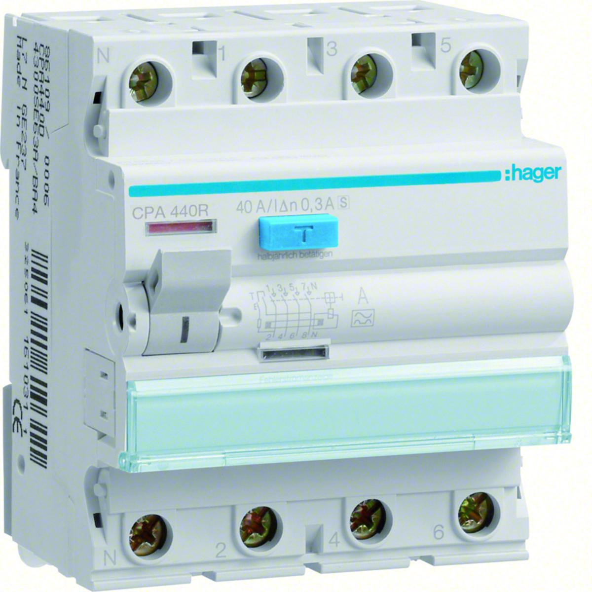

Om man precis har kommit fram till där elstolpen finns.
Hur gör man om elen / sladden inte fungerar.
Förstås är alla trötta och jätte hungriga när det händer.

Händer väldigt ofta. Vad jag brukar göra är att öppna luckan igen, kolla jordfelsbrytaren som då brukar siktas i nerfällt läge.... trycker upp den och si så öppnar sig himlen och elen flödar genom kabeln in i husbilen och den gröna lampan på panelen lyser. Kan då stolt klappa mig på bröstet och kalla mig eltekniker! Larvigt kanske du tycker, men för mig som är en teknisk idiot, är varje sån händelse viktigt för mitt sviktande självförtroende. ;)
TommyD
Det kan vara så att din JFB löser ut på noll-spänning.
Helt normalt, inget fel.
Då löser den ut varje gång du drar ut sladden.
Det finns olika varianter av JFB.

300mA felström är alldeles för mycket för personsäkerhet när det gäller 230v 20-30mA är normalt.
