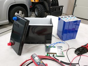

Tack för tipset om att bygga ett eget LFP!
Jag valde samma 90Ah celler, 60A BMS med bluetooth och monterade allt i Biltemas minsta batterilåda (hade nästan fått plats med 8 celler i den så onödigt stor). Totalkostnad med tull, moms och app köp. 3327kr köpt via Aliexpress, finns nu billigare på Alibaba.
Då min EU6 generator är ovillig att ladda mer än 13,6v så stoppar jag laddningen när batteriet nått 13,6v. Jag stoppar urladdningen vid 11,0v och då får jag ur 86 användbara Ah:). Vid helt urladdat batteri så startar laddningen på 50-55A för att ganska snart ligga på 20-25A, ingen risk för bränd generator. Mot slutet av uppladdningen så laddar det med 10A. Stänger jag av automatiken på kylskåpet så laddar det ca 5A extra.
Det blev en riktig "DIY Lifepo4 drop-in" då jag även har kvar 230v laddaren (eftersom BMSen bryter vid 13,6v så står inte laddaren och förstör cellerna). Just nu har jag inga behov av att köpa någon DC-DC laddare eller några solfångare då vi bara klarar oss två dygn innan det är dags för tömning/fyllning och då laddas batteriet snabbt upp igen.
Nu har batterierna kommit, lilla julafton.. :p Den snabba leveransen uteblev men slapp tull och fick det hemkört.
Jag har testkört och allt lirar super. Otroligt nöjd med BMS'n med blåtandsmodul från Xiaoxiang, stenkoll direkt i mobilen.
Batterierna var nästan helt identiska i spänning (3,27v), ett låg 0,01 lägre.
Jag har som Palte dragit ner maxladdningen för att få längre hållbarhet, kör ca 80% av max.
Laddar med Votronic MPPT Solreg med den låga spänningen på 14,2v vilket ger en långsammare toppladdning men längre livslängd enligt de som förstår sig på. Ovant att den visar noll laddning på Schaudtdisplayen när batteriet är "fullt", ingen underhållsström alls.
Det väger nästan hälften av mitt 95ah Gelbatteri. Kan varmt rekommendera detta till alla som har batteriet i varmdelen, eller inte kör på vintern. Jag tror verkligen alla klarar detta med de guider som finns på youtube.
Betalade totalt 455$ för batteri (200Ah) och BMS (120A) plus en hundring för batterilåda på Biltema.
Locket på biltemalådan var lite skrymmande så ev försöker jag hitta ett alternativ.

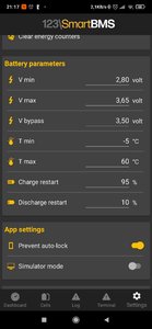

Här är min parametrar
(att jag tillåter laddning i minusgrader beror på att mina celler tål 0,1C ner till -45grader)

Jag rekommenderar dej att satsa på ett BMS med hög kvalitet.
-Det måste kunna stoppa urladdning samt laddning, på av dej bestämd spänningsnivå.
-Det bör ha temperaturkontroller av flera celler.
-Det bör ha koppling till display, eller blåtand med app.
BMS är ofta den svaga länken på LFP-batterier.
