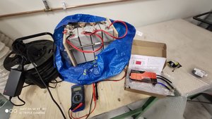

Det blev en del PostNord strul där två av fyra battericeller hamnade på villovägar efter momsklareringen men nu är alla komponenter hemma i mitt garage. 4 st. 3,2V 90Ah LiFePO4 celler, BMS och en batterilåda beställdes från Asien den 6/12 -19. Delarna väger tillsammans 9,5kg. Kostnaden landade på tot. 3648kr inkl. moms och postens avgifter, lite billigare än två nya Biltema 95Ah AGM. Jag kan inte klaga på mina gamla 95Ah AGM då de faktiskt är inne på åttonde året. Dock talar vikten, och förhoppningsvis fler cyklar, för LFP.

Då var det äntligen dags att installera grejerna Trodde nog jag hade bättre koll än vad jag har.
Problem nr 1, jag köpte ju ”Smart bms123 gen 3 complete set” Och trodde det skulle vara nog, men vad jag förstått nu så varnar bara BMSen när man överladdar eller laddar ur helt, man behöver köpa till relän för att den ska göra något åt saken?
Sensorerna jag fick med mäter upp till 500 amp men reläerna dom säljer är bara på 120 amp, hur löser jag det med min inverter på 4000w?
Problem 2, Jag har kopplat enligt bild på ett forum, vet inte hur man lägger upp bilder här men jag har alltså satt ihop cellerna 2 och 2 med busbars (2P4S) Alltså 8 celler men med 4 ”boards” men tror nu att jag behöver 4st boards till för att se volten i samtliga celler, korrekt? För nu sitter det ju bara 1 board per 2 pack.
