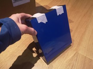

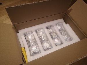

Det blev en del PostNord strul där två av fyra battericeller hamnade på villovägar efter momsklareringen men nu är alla komponenter hemma i mitt garage. 4 st. 3,2V 90Ah LiFePO4 celler, BMS och en batterilåda beställdes från Asien den 6/12 -19. Delarna väger tillsammans 9,5kg. Kostnaden landade på tot. 3648kr inkl. moms och postens avgifter, lite billigare än två nya Biltema 95Ah AGM. Jag kan inte klaga på mina gamla 95Ah AGM då de faktiskt är inne på åttonde året. Dock talar vikten, och förhoppningsvis fler cyklar, för LFP.

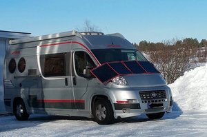

Jag valde ju att komplettera med en DC-DC booster (Vortonic 1212-30) och en LiFePo4 laddare på 25A som används vid anslutning till 230V. Den laddaren skulle jag nog klarat mig utan men DC-DC regulatorn tror jag är ett viktigt komponent för att minska risken att skada generator och kringutrustning. (se video i inlägg #110). Hur resonerar säljare av sk. dropin LiFePO4 här? Deras batterier brukar ju kunna ta emot hög laddström (1C) men pallar generatorn?
200W solpaneler på taket och den lösa 150W panelen bör tillsammans leverera ca. 15A vid klart väder och sol. Takpanelerna ger ett mindre tillskott nu, ca 5A pga den låga solvinkeln medan den hopfällbara panelen blir väldigt effektiv när den riktas direkt mot solen, idag ca 7,5A.
När jag startar motorn på tomgång och batteriet har 10-20% SOC skickar DC-DC boostern först ca 5A och sedan när jag varvar upp lite laddar den 30A och fortsätter så även på tomgång när jag släpper gasen. Batteriets rekommenderad max kontinuerlig laddström är 45A (0,5C) så 30A från generatorn känns rätt ok. Det innebär att om jag kör och solen samtidigt lyser på takpanelerna blir laddströmmen nära max rekommenderat för batteriet.
Det är ju lite tidigt att uttala sig om konceptet är bra, mindre bra eller rent av dåligt, dock ser allt lovande ut just nu.

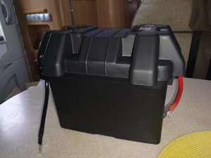

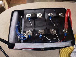

Jag valde samma 90Ah celler, 60A BMS med bluetooth och monterade allt i Biltemas minsta batterilåda (hade nästan fått plats med 8 celler i den så onödigt stor). Totalkostnad med tull, moms och app köp. 3327kr köpt via Aliexpress, finns nu billigare på Alibaba.
Då min EU6 generator är ovillig att ladda mer än 13,6v så stoppar jag laddningen när batteriet nått 13,6v. Jag stoppar urladdningen vid 11,0v och då får jag ur 86 användbara Ah:). Vid helt urladdat batteri så startar laddningen på 50-55A för att ganska snart ligga på 20-25A, ingen risk för bränd generator. Mot slutet av uppladdningen så laddar det med 10A. Stänger jag av automatiken på kylskåpet så laddar det ca 5A extra.
Det blev en riktig "DIY Lifepo4 drop-in" då jag även har kvar 230v laddaren (eftersom BMSen bryter vid 13,6v så står inte laddaren och förstör cellerna). Just nu har jag inga behov av att köpa någon DC-DC laddare eller några solfångare då vi bara klarar oss två dygn innan det är dags för tömning/fyllning och då laddas batteriet snabbt upp igen.

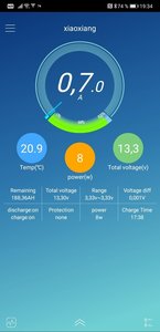

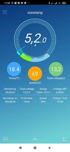

Jag har testkört och allt lirar super. Otroligt nöjd med BMS'n med blåtandsmodul från Xiaoxiang, stenkoll direkt i mobilen.
Batterierna var nästan helt identiska i spänning (3,27v), ett låg 0,01 lägre.

Laddar med Votronic MPPT Solreg med den låga spänningen på 14,2v vilket ger en långsammare toppladdning men längre livslängd enligt de som förstår sig på. Ovant att den visar noll laddning på Schaudtdisplayen när batteriet är "fullt", ingen underhållsström alls.
Det väger nästan hälften av mitt 95ah Gelbatteri. Kan varmt rekommendera detta till alla som har batteriet i varmdelen, eller inte kör på vintern. Jag tror verkligen alla klarar detta med de guider som finns på youtube.
Betalade totalt 455$ för batteri (200Ah) och BMS (120A) plus en hundring för batterilåda på Biltema.
Locket på biltemalådan var lite skrymmande så ev försöker jag hitta ett alternativ.
Haha, hur kan det vara så kul att titta på förbrukning och laddning i mobilen :cool:
