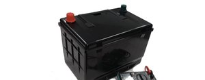

Batteriboxen kommer från US $55.0 |High quality ABS battery box battery case for 12v 80Ah 60Ah 30Ah 100Ah 120Ah 24V 50AH 48V lifepo4 li ion LTO lead acid battery-in Battery Storage Boxes from Consumer Electronics on AliExpress men den skulle lätt kunna ersättas med en plastlåda från Jula Förvaringsbox | Av polypropenplast | NORDISKA PLAST | Jula eller Biltema Batteribox om man kompletterar med ett par batteripolkontakter 8mm Stud Premium Remote Battery Power Junction Post Connector Terminal Kits | eBay

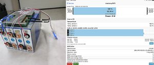

De svagheter som LiFePo4 celler är behäftade med fixar förhoppningsvis BMS. Med en app och/eller ett PC-program hanteras villkor för balansering, till- och frånkoppling vid valda temperaturer och ström och spänningsgränser. I appen kan man övervaka energiflöden och även göra många andra inställningar efter egna önskemål. Låg temp ”cut off” känns viktigt i vårt subarktiskta klimat.

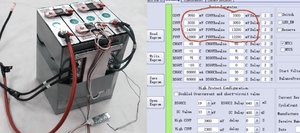

Det går att bestämma vid vilken spänning som balansering ska påbörjas och vid vilken differens mellan cellerna. Har sett nån som hade villkor för start balansering 3400mV och 30mV diff. Det går också att stänga av balanseringen eller välja balansering endast vid laddning.

Själv har jag Sinopoly och jag har ställt ballance på 3.4v och max 3.5v cellen samt 0.3v i diffen, och min 2.8v..... Vet att Winston tex. Har andra parametrar.... Hoppas det löser sig för dig....

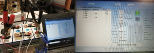

Nu har jag kört ett par cyklar för att testa celler och BMS och allt verkar fungera som jag tror att det är tänkt.

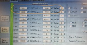

Det är två mosfet switchar i BMS som bryter och sluter laddning och urladdning. Vid laddning bryter switchen vid inställd cellspänning på 3,55V och sluter åter vid 3,45V. Är det lagom?
Vid urladdning har jag valt 3,0V som undre gräns, lite försiktigt kanske eller?
Kan du inte göra såhär.... Ladda fullt... Töm ut sen så du har 90% kvar .... Läs av vad V är där och ställ in efter detta.
Sen kan du säkert gå längre ner på min.V
Skulle to 90% er mellom 3.5 og 3.6 volt pr celle så 14 til 14.4 volt for pakken. Problemet er at spenningsforskjellene er marginale i forhold til % SOC i dette området. Fra 14.4 til 14.5 volt og 100% er det kort vei.
Tack muskatten och Knut för era synpunkter. Ska nog justera ner V-min lite till.
Jag har läst på mer nu och därefter ändrat en del i ”settings”. Vid laddning stänger FET-switchen vid 14,2V (3,55V) och öppnar igen vid 13,2V (3,3V). Vid urladdning bryter switchen 12V (3,0V), kanske lite för snävt men alla parametrar går att ändra från mobilappen sedan batteriet är monterat. Jag har också kollat att switcharna verkligen bryter vid angivna värden samt att tempsensorerna fungerar korrekt. Allt ser bra ut så här långt.
Hela kitet har stuvats ner i batterilådan och fixerats med tillskurna isolerskivor. Temperatursensor och blåtandmodulen fasttejpade på lådans insida. Batteriet väger färdigt 9,1 kg, storlek 26xx17x19cm, ungefär som ett normalt 60Ah bilbatteri.
