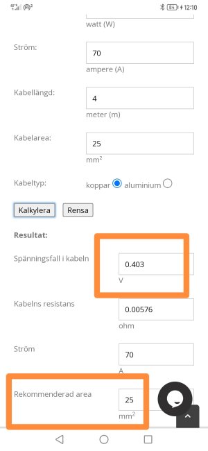

Så jag kollade på nätet efter hur stort spänningsfall min kabel har som går till boostern...
Se bild härunder
PS. Jag beräknade ifrån 70A. Och ökade kabel till 4 M så den från generatorn till startbatteriet också kom in i beräkningen..
