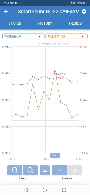

Bilden visar hur "ryckig" laddningen blivit
Nu kan jeg ikke huske om du har LiFePo4 men for mig ser det ud som om at dine batterier er fuldt ladede og så vil de fleste DC/DC slå fra.
Og hvis det er LiFePo4 så vil din styring i batteriet slå også slå fra.
Hvis dette er tilfældet så er der hverken noget galt med din generator eller med din lader.
Kan du nogen steder se de værdier der er i din DC/DC for start ladning og stop ladning?
Typisk skal du bruge lidt strøm fra batteriet, måske ned til 90% inden ladningen begynder igen, hvorefter ladningen stopper ved 100% eller lidt før.

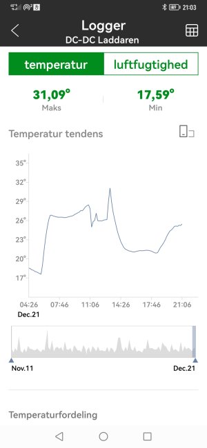

Hej Peter...
Här kommer temp kurvorna från Regony laddaren...
Som du ser.... Inget märkvärdigt..
Jodå det går att stänga oberoende av varandra, jag gör det via appen...
