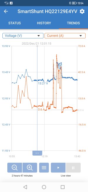

Jag har en Regony dcdc booster på 50A..
Redan från början hände det att den hängde sig 1-2 ggr om åren, jag löste detta med att koppla bort alla kablar och sen sätta dem tillbaks, och då fungerade den ingen...
Med tiden satte jag en strömbrytare/automatiskt säkring på minus, slog jag till den så stängdes den ner helt, sen var det bara att slå på, och så startade den om... Typ norsk resett
I dag skulle jag köra ca 25km och redan i starten ville den inte ladda, så efter ett par 100 meter stannade jag och slog ifrån... Väntade och slog sen på... Och så laddar den igen ca 50A.. Men efter ca 2 min så slutar den att ladda... Norsk reset igen och den laddar.... Men efter 2 min så slår den ifrån igen..... Men efter flera rester fortsätter jag utan laddning från generatorn.
Så nu vet jag inte vart jag skall börja... Kan generatorn börjat lägga av (2005)
Eller är det dc-dc boostern som inte vill längre...
Bilden visar hur "ryckig" laddningen blivit

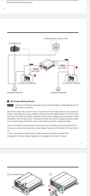

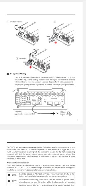

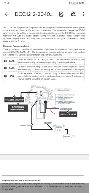

Jag har för mig att du har aktiverat IGN funktion på din laddaren. Du har en standard generator vad jag minns. IGN är till för smartgeneratorer. Nivån för att aktivera spänningsstyrningen är lägre med IGN aktiverat. Jag har för mig att det är ca: 12V. Då kommer laddaren att aktiveras efter 15 sekunder när du har vridit om startnyckeln även fast generatorn inte laddar, motorn är inte igång.
Jag tror inte att programvaran är satt till att klara av det och CPU hänger sig.
Det blir nog inte bättre av att göra samma moment flera gånger i rad.
Om IGN inte är inkopplat kommer laddaren bara aktiveras om motorn startas.

På min 60A måste d+ vara inkopplad annars startar den överhuvudtaget inte... Ändå har jag detta problem..
Jag börja fundera (rätta gärna mig om jag har fel)... Kan det vara så att på Fiat ducato så är D+ egentligen en "falsk" D+. Eftersom när jag vrider om tändningen så skickas en 12v signal till generatorn.. Kan laddaren uppfatta denne signal då som en D+ signal?
