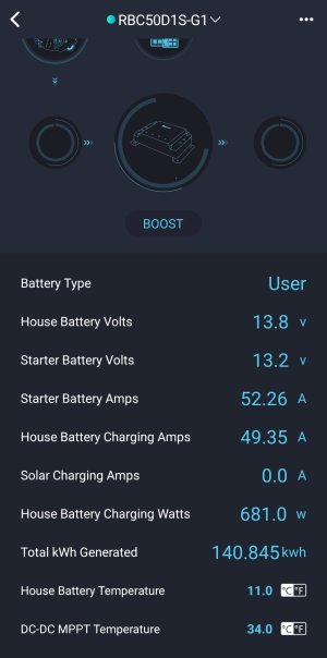

Jag har en Regony dcdc booster på 50A..
Redan från början hände det att den hängde sig 1-2 ggr om åren, jag löste detta med att koppla bort alla kablar och sen sätta dem tillbaks, och då fungerade den ingen...
Med tiden satte jag en strömbrytare/automatiskt säkring på minus, slog jag till den så stängdes den ner helt, sen var det bara att slå på, och så startade den om... Typ norsk resett
I dag skulle jag köra ca 25km och redan i starten ville den inte ladda, så efter ett par 100 meter stannade jag och slog ifrån... Väntade och slog sen på... Och så laddar den igen ca 50A.. Men efter ca 2 min så slutar den att ladda... Norsk reset igen och den laddar.... Men efter 2 min så slår den ifrån igen..... Men efter flera rester fortsätter jag utan laddning från generatorn.
Så nu vet jag inte vart jag skall börja... Kan generatorn börjat lägga av (2005)
Eller är det dc-dc boostern som inte vill längre...
Bilden visar hur "ryckig" laddningen blivit

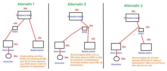

Detta kan jag hålla med om.... Men att det skulle bli mer än 60 A från generatorn om kyl mm. i husbilen när motorn är igång, har jag svårt för att hålla med om.
All el som förbrukas i hb (ej halv/helljus, kupe fläkt mm) under tiden motorn är igång (generatorn) måste ju gå igenom boostern och den är maxat till 60A.
Och då kan belastningen från husdelen aldrig bli mer än dessa 60A på generatorn .... Så ser jag på det...
Eller vad säger ni.....?

Må bare få det ut, for jo mer jeg tenker på det jo mer irriterer det meg. Som bilde viser er det 3 måter å kople inn DCDC lader på.
Jeg har i alle mine svar hatt Alt 3 som utgangspunkt. Det er jo noe jeg har forestilt meg på bakgrunn av hva jeg har trodd og oppfattet, alle mine innspill har hvert på bakgrunn av det. Ikke rart det blir forvirring når det tydligvis er Alt 2 som er aktuelt her og 70-80% av det jeg har skrevet er feil for aktuell kopling, men rett for Alt 3.
Dette har jo også medført at jeg har hengt meg opp i helt feil forutsetninger og basert på høy strøm og termisk feil i elektroniske komponenter.
Når man nå i ettertid også ser at feilen kunne/burde hvert lokalisert lett med et forslag om 2 enkle spenningsfallsmålinger, blir det ikke bedre.
Har selv bare nevnt kontroll av ledningsnett et par ganger uten å forfølge det og hatt fokus helt andre steder.
Så for å si som Rema reklamen, "Det enkle er ofte det beste." Så hovedlærdommen min i denne tråden er at man må vite, ikke tro.

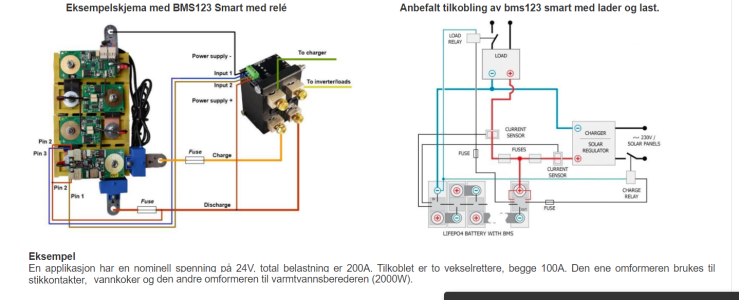

Ja du Tor.... Man brukar ju säga att alla vägar bär till Rom..... Så och här... ;):twitcy:
Sen skall jag inte göra det lättare för dig när jag säger att det finns minst ett alternativ till hur man skall koppla
Det är om man har Albertronik's smart bms123.... Där är plus in (laddning) en kabel och plus ut (förbrukning) en annan kabel... :eek:

Det er nok alternativ 2 du har. Hvordan de elektriske koplingene er gjort på de forskjellige alternativene har jeg ikke sagt noe om. De er det rimelig mange varianter av og mulighet for overraskelser er stor.
Er det denne BMSèn du benytter, så er jo den litt spesiell og har jo innebygd batterimonitior, og man har jo ikke behov for smartshunt, eller annet for å ha kontroll på SOC og ut/innlading.
Som jeg har nevnt tidligere har jeg bare erfaring fra innebygde BMS, men ser jo at det er rimelig mye men kan gjøre med en BMS som dette og mange muligheter for feil? Så jeg lever greit med de innebygde BMS og de begrensningene de gir og heller supplere med komponenter som det er behov for.

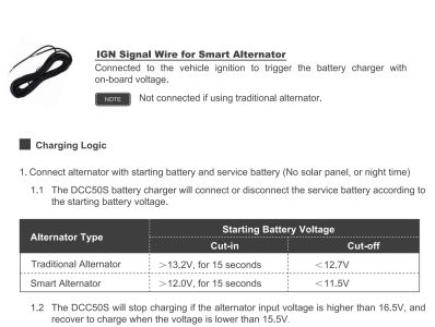

Er det Ronogy 50A som D+ skal brukes på, forstår jeg det ikke og det anbefales ikke om man ikke har smartgenerator og det er det ikke snakk om her.
Den lader vel ikke høyere A med D+, men starter lagingen tidligere og slutter seinere ifølge dette og anbefales ikke å benyttes uten smartregulator i følge manualen.123BMS2.png
Benytter den selv spenningsstyrt og det kan gå sekunder til minutter før den begynner å lade, alt avhengig av ladetilstanden på startbatteriet. Er nok også litt over normalt opptatt av og ha kontroll med laddingen. :)

Helt rätt min generator är ingen smart generator.... Men sen är min Regony 50A MPPT booster inte likadan som din... Min är nog första typ de gjorde, med sina fel och brister... Så vi kan inte jämföra med din hur det fungerar...
Ja mitt system är idag som enligt bild 2 som du så fint beskriver...
Jo min laddar med högre A när ign är inkopplad då ger den lätt 50A... Utan ign så ger den bara en bråkdel... Precis som den i filmen...

Jepp. Svart i annen tråd, må kjøpe egen Blåtann modul og laste ned App og registrere Modul som plugges inn i DCDC
Ved ca. 80% SOC på mine 2 x 160Ah har jeg nesten aldri hatt under ca. 50A lading ved ca. 90% SOC er ladestrømmen mindre og som jeg har skrevet i annen tråd. Har jeg hatt litt ugjevn ladning når tempen på DCDC er over 65 gr.C, men den har aldri kuttet ladingen hos meg som den gjør ved ca 80 gr. C. Når tempen er under 60 gr.C er laddingen helt normal. Satt på noen klosser slik at kjølingen skulle bli bedre for laderen og etter det har ikke jeg hatt ugjevn lading. Dette mener jeg jeg har beskrevet i annen tråd.
Så utfra min erfaring vil jeg ikke anbefale "ing" om ikke en har smart generator, det gjør heller ikke fabrikant. Videoen som viser den lader mer med "ing." innkoplet tror jeg ikke på. Man kan få mye til å virke bedre kortvarig, men hvor lenge vil det vare?
