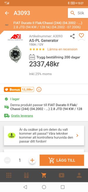

Kolla med startmotor.se dom. Dom är kunniga. Jag köpte min generator av dom.
Jag har en 89: bensinare Ducato. Registreringsnummer sökning fungerade inte alls.
Det satt en generator modell som tillverkades i USA. Lite udda. Fästena skilde en del.
Kan vara värt att slå en signal.
Tack för tipset....
Eftersom jag just nu befinner mig i Grekland så blev det en generator från Autodoc...

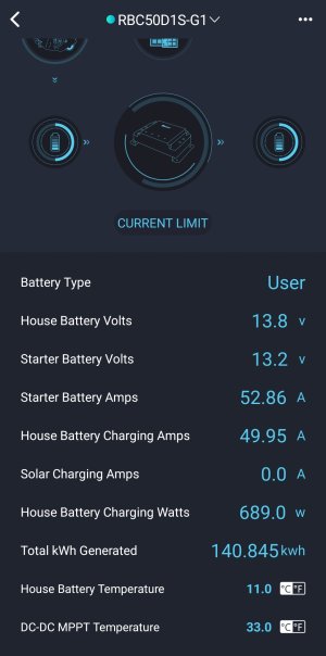

Dette produktet oppgir 2 temperaturer og det er nok innvendig temp. som styrer laddingen DCDC MPPT temperatur og utvendig temp som angir bodelsbatteri temp. Nå bruker ikke jeg tempsensoren som følger med siden det er LFP batteri og bodelsbatteri tempen er nok utvendig temp.
På bilde er de temperaturene 11 og 33 gr. C så i her er det 22 gr. C forskjell på utvendig og innvendig temp. En varm sommerdag er de temperaturene 20-30 gr. C høyere og fremdeles langt igjen til ca. 80 gr. + har selv hatt maks 67 gr.C og da har laddingen blitt redusert 20-25A av laderen til den er kjølt ned igjen og begynner å lade maks igjen.
Etter at jeg bedret kjølingen har den aldri redusert laddingen og jeg har aldri vært over ca. 80 gr. C som kutter all lading og den begynner ikke å lade igjen før temperaturen er 60 gr. C
Selv er jeg meget fornøyd med dette kombiproduktet, som både er DCDC lader og MPPT solcelleregulator og man kan få opptil 50A fra hver enkeltvis, men dessverre bare 50A samlet. Så er det noe jeg ikke er helt fornøyd med er at den ikke kan gi 100A samlet.
Når man så også tar kostnaden med i beregningen er det vel ikke et eneste produkt som kan måle seg med denne? :) :cool:
