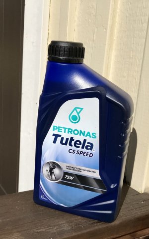

Sålde bilen har en oöppnad burk som jag inte behöver mer. Köpt från Fiat service en gång men den är här.

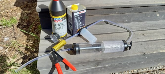

Då har jag bytt både olja i roboten (LiquiMoly 2366) och bromsvätskan,det krävs att man lossar nedre delen av luftfilterburken för att komma åt,på en helintegrerad bil är det mycket trångt men det går.

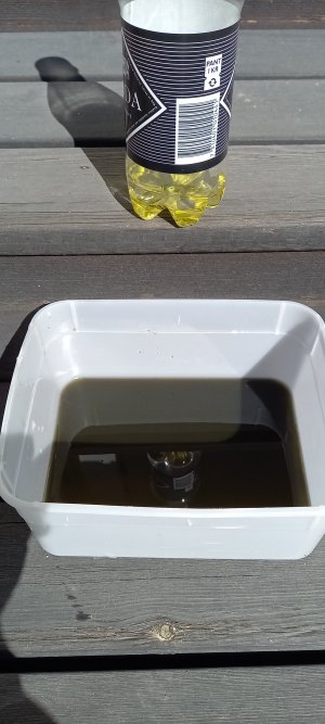

Jag sög ur bromsvätskan med handpump fungerade bra, öppnade avluftningen 180grader,gäller att man ser till att behållaren inte blir tom,använde 3dl totalt,den gamla vätskan (4år) var svart ,såg inte alls bra ut,byte vart annat år är lämpligt.
I robot delen var vätskan helt ren,men jag passade på att byta till 2366,sög ur behållaren, fyllde 5dl vilket är strax under max markeringen,har kört någon mil, skall byta igen för att bli av med rester av den gamla,totalt säger FIAT att det går i 7dl.
Nedre bilden är bromsvätska före /efter,använde en 3dl petflaska(ren torr) vilket var lätt att komma åt med.
Jag upplever att bilen växlar mjukare efter byte.20210416_121529.jpg20210416_125810.jpg
