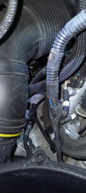

Har lossat nedre delen av luftfilterburken,den sitter med tre bultar i chassit under bilen, samt en bult ovanifrån,därefter spännt upp insugningsröret mot motorblocket,detta ger ett par centimeter utrymme vilket räcker för att få in handen till luftnippeln,nippeln vrids för hand (inga verktyg) 180grader för att öppna,nu väntar jag på bromsvätskan som jag beställt, samt skaffa en lämplig vacumpump det är så mängder bromsvätska åt gången som ska ut,0.5dl.

Mycket bra beskrivet,tyvärr har jag en helintegrerad och det är nästan omöjligt att komma åt påfyllning,går att få in handen och känna på locket,
men inte se något.

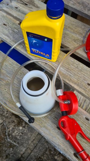

Hej! Har bytt olja i behållaren för växlingsautomatiken för några timmar sedan. Sög ur ca 3dl olja och ersatte med samma mängd ny, Petronas Tutela CS speed, original enligt Fiat. Bilen har gått ca 5.200 mil och automaten har hela tiden fungerat perfekt. Jag kommer göra samma sak då bilen rullat några mil igen. 1 liter räcker till 3 byten och efter detta bör det mesta av den gamla oljan vara utbytt. Då oljan cirkulerar hela tiden, räcker det inte att enbart byta i behållaren en gång. Så gör jag men det finns säkert andra varianter det kan göras på.

Har idag bytt ut bromsvätskan i kopplingen på roboten och det var välbehövligt alldeles svart, är inte bytt sen ny 2011. Har en vacumsug som går på tryckluft det var lite trångt men gick riktigt bra luftade ur tre gånger så nu är vätskan alldeles klar skönt, prov kört en runda tyckte den växlade mjukare men kan vara inbillning också, nu är det bara hydraloljan kvar men måste köpa olja först. :cool:
Bromsvätskan i burken är utblandad med ny men det första var riktigt svart.
