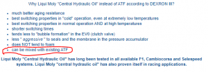

Ja det är en naturlig fråga, det kan kännas "vågat" att byta till en ny oljetyp. Informationen i inlägg #3 utgår från rön och rekommendationer från F1-Hydraulik.de och finns också på några tyska husbilsforum, Alfa Romeo-forum och annat. Jag vet inte om det finns någon laboratorieundersökning som bekräftar blandbarheten med "Fiats (och Alfas m.fl.) original". Underhåll av sådana här system är ett av F1-Hydraulik:s huvudområden och de frångick "originaloljan" någon gång innan 2014 och har rekommenderat LM1127 baserat på sina erfarenheter sedan dess. Jag tycker de verkar trovärdiga men var och en måste naturligtvis besluta själv vilken olja man vill använda.
Nedan en text från F1-Hydrauliks blog

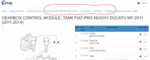

Tänkte att det kan vara bra att ha en reservdelslista utifall det olyckliga inträffar att det behövs en reservdel till roboten, för den dagen kanske informationen är svårare att hitta än idag. Så jag knåpade ihop bifogade lista. Det är en kombination av info från FIAT:s ePer och Magneti Marelli:s katalog. Tyvärr är det är flera delar som, trots att man kan se Magneti Marellis logotyp på googlade bilder av delen, inte finns med i deras katalog. Antingen finns de inte med överhuvudtaget eller också finns de med för andra modeller än Ducato.
Ibland anges samma del för alla årsmodeller från 2006 och uppåt, ibland dyker nya nummer upp för senare modeller. Det är för mig oklart om delen verkligen har ändrats eller om det bara handlar om administrativa justeringar i nummerserierna.
Tips: om man googlar på ett reservdelsnummer kan det i sökresultaten dyka upp länkar som kan fungera som genvägar till skisserna från ePer, t.ex. 7zap.com. Via en sådan "ingång" kan man sedan klicka vidare i meny-hierarkin. Exempel nedan. Klickar man "Gearbox" kommer man upp en nivå i strukturen o.s.v.

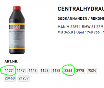

Hej Olof,
Liqui Moly har inte samma beteckning på centralhydraulikoljan i alla länder. Den heter 1127 i Tyskland och några till, i Sverige kallas den 2366. Jag hittade den på hyllan på min närmaste Autoexperten-butik för 211kr (fast på deras hemsida såg det ut som om den inte fanns i sortimentet). Har dock inte bytt själv ännu, det blir om några veckor. Börjar nog med demontering av luftrenaren för att komma åt bättre, får se om det räcker. Kopplingens avluftare skall sitta upptill på kåpan, intill slangens anslutning . Högra bilden nedan är för en 2,3 manuellt växlad, det skall ju vara samma koppling också på de robotväxlade. Jag antar att det ser snarlika ut på 3-litersmotorn också.

Bilen har varit avstängd länge,har aldrig hört pumpen tidigare heller, troligen har tillverkaren kopplat det över tändningen på min bil.
Har försökt hitta Moly1127 i Tyskland men alla har "slut" trots att dom går att beställa,ska kolla Autoexperten,tack för tipset.

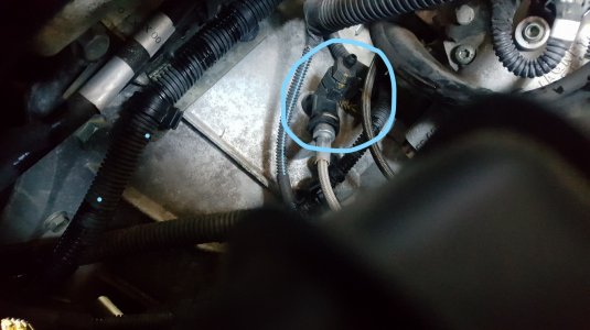

Har då hittat avlufningen,den sitter minsta sagt oåtkomligt till,lyckas nå den med fingertopparna men komma åt skruva på den är näst intill omöjligt,montera bort kabeln till luftmassesensorn står det i beskrivningen,men detta hjälper knappast hela insugningsröret måste lossas om det ska gå att komma åt,röret är monterat med fabrikspressade kopplingar vet inte om det är bra att ersätta dessa med slangklämma,helst bör man även ta bort nederdelen på luftburken.
Nivå i den större behållaren är uppe på normalniva efter ett dygn utan pumpstart.
Att göra service på lådan på en helintegrerad bil är inte lätt,förstår att verkstäderna undviker detta.

Är du säker på att du inte kommer åt underifrån?
Tyvärr inte nippeln sitter på ovansidan av lådan,motorluckan är precis så stor att jag får in huvudet för att få en skymt av luftnippeln, men inte så mycket utrymme att man får in hela handen,blir mycket att montera bort för att få några extra centimeter,sedan gäller det att det blir tätt om man tar bort dom stora rören som luftmassesensorn sitter på, annars blir det fel värden till motorstyrningen.
Luftningsnippeln till kopplingen sitter ovanpå vinkelstycket där tryckslangen går ned i kopplingskåpan. Inte lätt att komma åt, ens på en ”vanlig” Fiat Ducato. Ta bort luftrenaren till att börja med är ett måste...
