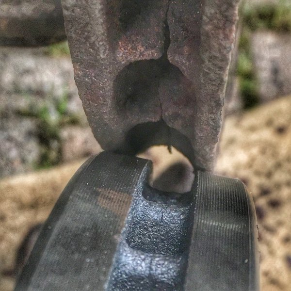

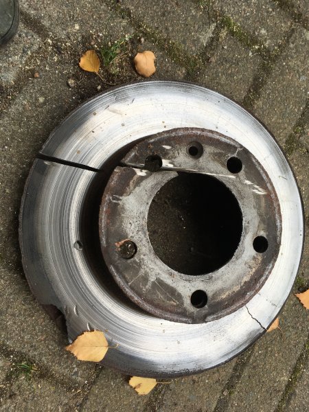

Då är skivorna på plats. Efter lite ”massage” med vinkelslip och slägga fick jag loss de gamla skivorna.
Det var nog inte onödigt kändes det som när jag fick av dem. Det var fullt med sprickor och nog lite för tunna också.

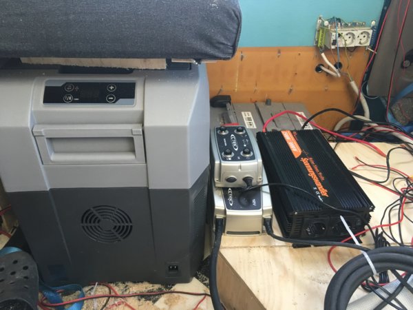

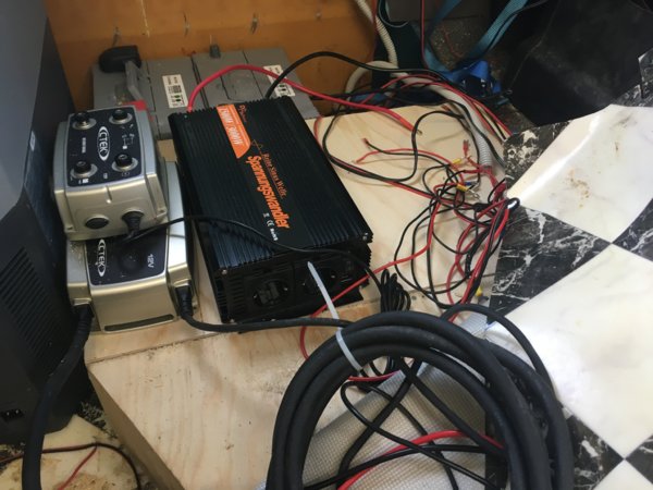

D856E09A-AC59-43F1-BFA8-980AF6B09CCD.jpeg A985BA8A-773E-4621-902F-CFCFAF489DB6.jpeg Fixar lite...
Ska ha en frysbox så man kan ha med lite extra mat. Var tvungen att flytta batterierna och allt elektriskt.
Ska montera alla apparater på väggen under bordet. Blir en liten förhöjning av golvet ovanför batterierna, inget som stör. Vi sitter ju för det mesta i snurrstolarna. Rossi sitter på britsen och kollar ut.
Friskt kopplat, hälften brunnit.

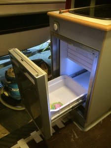

Då var vi hemma efter 4 o en halv månad i Portugal o Spanien. Det mesta har fungerat som det var tänkt.
Det är några saker som har irriterat mig lite på resan, portapottin, vattentankens storlek är för liten, samma med gråvtten. Kylen sitter för lågt och trångt.
Portapottin är mycket jobbig att tömma, släpas genom bilen och bäras till tömningsplatsen.
Nu har jag skaffat en begagnad kassettoa, aldrig använd. Nu är frågan om man kan ta spolvattnet från färskvattentanken så man slipper fylla tanken i toan, skulle ju spara ett moment. Jag ska montera en 48 liters tank till färskvatten och en likadan till gråvatten.
Kylens placering har jag ingen lösning på än men det löser sig nog med tiden.
