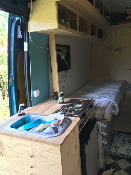

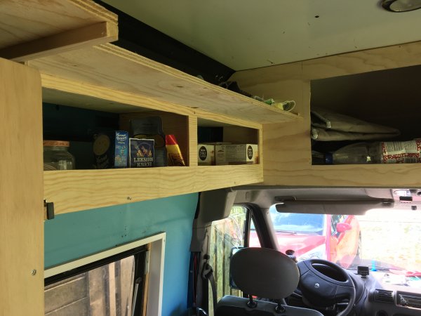

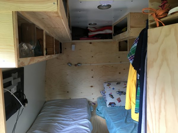

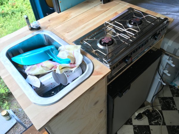

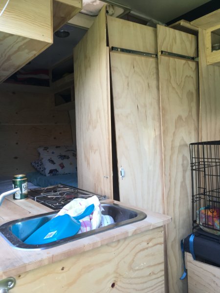

Har inte uppdaterat på länge men här kommer lite bilder på hur det ser ut idag.
Det som återstår nu är luckor på den nedersta raden av hyllor och målning av allt.
Sista bilden visar toan i expanderat läge. Den består av skutbara väggar som hänger i expanderskenor från Biltema. Toan blir dubbelt så stor när man drar ut väggarna.
Vi har 2 70Ah batterier som laddas av 170w solcell via en Ctec D250S Dual, en Ctec 15 A laddare.
Kompressorkyl inköpt på Erlandssons Brygga och en 1500W inverter från EBay.
