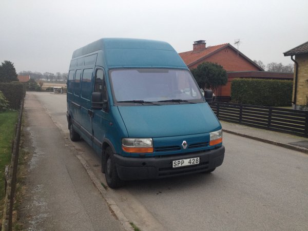

Vill gärna se ett foto på bilen.
Skulle lagt in bilder här men lyckades inte från iPaddan:swoon:

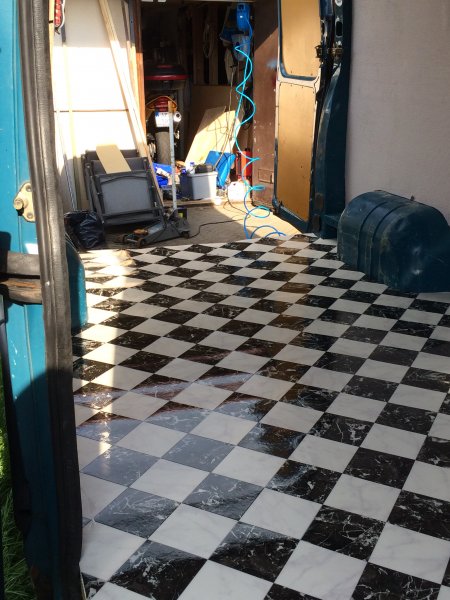

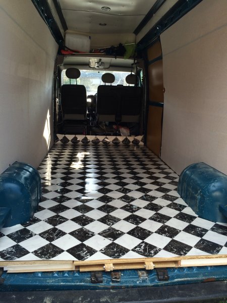

Gick ju bra, då lägger jag in två bilder till.
Det som syns under mattan är en prototyp till ramp som hojen skulle köra upp på men den är slopad i version 2.0. Nu ska den stå bak på en ställning som ska skruvas i ramen.
Efter att denna bilden togs så satte jag in britsar bak och toa till vänster innanför sidodörren och kök på motsatt sida men det kändes trångt så det åkte ut igen efter två utflykter i bilen. Så nu ser det ut som på bilden igen.
Vi vill gärna kunna gå bak och lägga oss direkt när vi stannar utan att behöva fälla ner bord, böka runt med alla grejor.
Vi får se, det kanske blir en version 3.11 till slut ;)

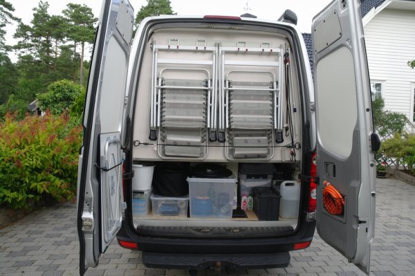

Bild 2 hittade jag nog här på forumet och den iden tänkte jag kopiera. Ska lägga reservhjulet där bak också, nu ligger det på hyllan ovanpå hytten. För tungt att hantera det för en man med ryggproblem...

Bilen på bild 2 kan inte pb2 reggas i det utförandet då den har lastutrymme från golv till tak.
