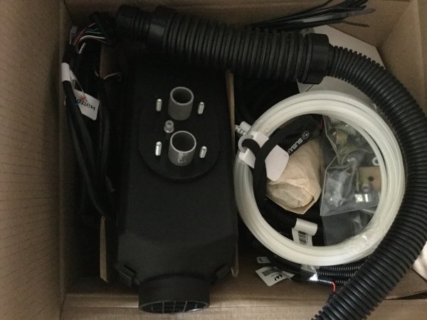

Nu har jag kollat lite i lådan som levererades i torsdags.
Jag bytte ut dieseltanken mot en sån här Cab temperature sensor - Autoterm.CZ. Jag behöver inte tanken för jag tänker koppla in mig på slangen till den icke fungerande Webaston som finns monterad. Har felsökt den men får inte igång den så den åker nog ut senare.
Får väl starta en ny tråd när jag börjat montera den.
Det är den här jag har köpt:
Planar 2D (12v) - Autoterm.CZ

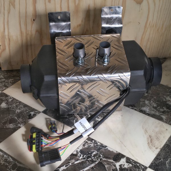

Nåt munstycke följer det inte med, inte heller någon monteringsplatta. Plattan gör jag själv i aluminium tänkte jag. Vad som skiljer de olika styreneterna åt det vet jag inte. Nån timer finns det inte i den som följer med. Jag betalade totalt 5260:- inkl frakt.

Idag fick jag provkört värmaren. Tog lite tid för den gick inte igång för det var luftbubblor i slangen. Efter några försök så tände den och brummade fint.
Controllern är lite klurig innan jag kom på hur den funkade.
Den värmer bra även i det lägsta läget.

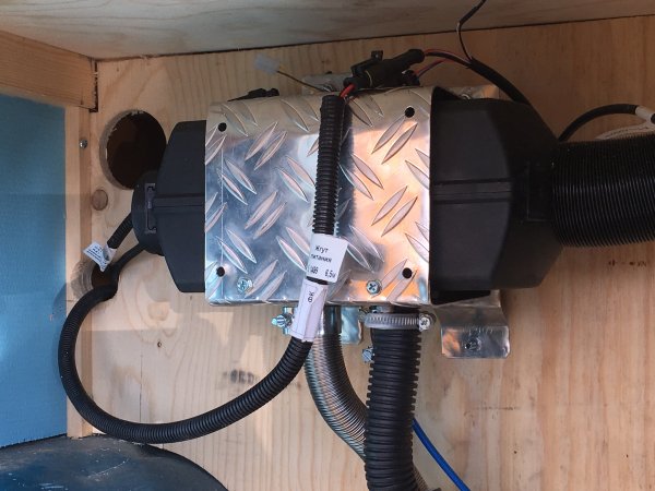

Nu är värmaren monterad sedan en vecka tillbaka. Den funkar utmärkt! Kör man den i ventilationsläget så går fläkten hela tiden och brännaren startar när tempen understiger värdet man satt i displayen. Går ganska tyst tycker jag. Den är monterad i en hemmabyggd hållare i aluminium och gummihållare från Biltema. Tickandet från pumpen stör inte mig, den sitter monterad i gummihållaren som följde med i satsen. Den tar in luften mellan sängarna längst bak och blåser ut varmluften fram vid sittgruppen. Glömde ta fler bilde på monteringen.

Kännaren till termostaten sitter i kontrollenheten, den är placerad ovanför sängarna för att vara lätt att nå på natten. Inluften kommer längst fram under bordet och utluften är längst bak under sängarna. Borde ju var den optimala lösningen för att få rätt cirkulation på luften. Får exprimtera lite med detta i vinter.

Ja nytt är ju alltid nytt så skulle jag också göra. Kanske luften vid kontrollboxen är lite stillastående så det blir dålig reglering, ganska otrevligt när det börjar dra kalluft emellanåt.

Ja den funderingen har jag också haft. Det finns ju en kännare på inluften också, ska testa det en dag.
