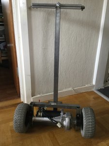

Håller på med ett annat projekt också, ni får gissa vad det är. Det kommer att underlätta för mig på våra resor ;)
