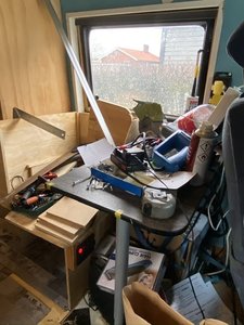

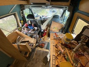

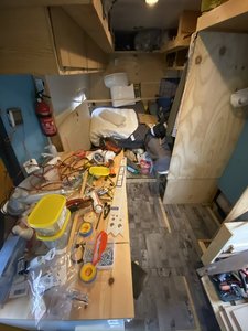

Det blir jobb in i det sista imorgon. Det som inte blir färdigt får jag göra i vinter på nån ställplats.
