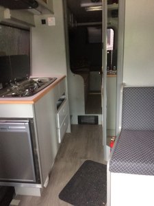

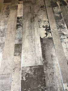

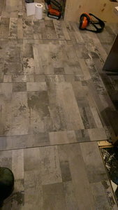

Nu vill jag ha ett råd om hur jag ska lägga golvet, ska det ligga i färdriktningen eller på tvären? Ska ju inte börja lägga golv än men vill ha lite input hur ni tänker, hur jag tänker avslöjar jag inte ;)
F.d. 58882
När ,an lägger laminat- eller parkettgolv så rekommenderas att man lägger med kortsidorna mot största ljusinsläppet & det är väl framrutan i detta fallet. Alltså bördu enl. rekommendationen lägga i längdriktningen

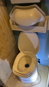

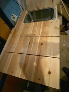

Idag är VA som gäller. Nya tankar, 40 liter grå och färskvatten. Dra fram vatten till toan. Hittade ett handfat som man kan fälla upp så det inte är i vägen när man inte använder det. Bygga om kassetttoan så den använder vattnet från färskvattentanken. En tank mindre att fylla. Allt för att underlätta campinglivet.

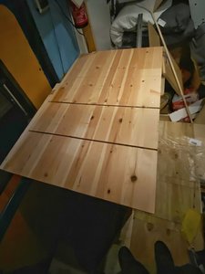

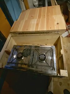

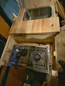

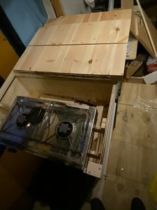

I den gamla versionen var det brännmärken i bänkskivan så därför har jag satt spritköket med luft runt. I facken som blir kan man ha kryddburkar o annat smått.
En fråga Hasse? Har du någon ventil eller möjlighet till luftning i botten på utrymmet runt spisen så det inte kan samlas gas där?
För gasen är ju tyngre än luften om det är gasolkök.
Mvh. Krister
