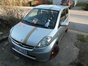

Dekaltrimmade idag hittade gamla stripes sen många år tillbaka som jag fått från en numera avliden kompis.
