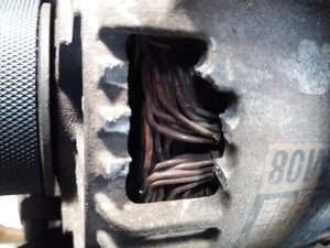

Ja du har alldeles rätt Stefan det är precis den generatorn jag jagat, hittade den på Autodoc till rimligare pris hoppas att det går att göra ett kastbyte där men returfrakten lär jag åka på.
Första gången jag råkar på det här men hade lite bråttom med beställningen och litade på autodoc den här gången stoppade jag ner en mobil med kamera och tog ett antal kort. Verkar lite svårt att byta lätt att lossa men acröret går precis över och det vill jag inte lossa, kanske måste lyfta fronten och det finns lite trasiga plastbitar och saknade skruvar där när jag kollade bilen innan köp. Så problemet är mest att få den gamla ut och den nya in sen är det bara ett par skruvar som varit loss när jag bytte remmen. Ska bokmärka den sidan de verkar ha koll!
Tack!!
Tack!!
Trodde i min enfald att eftersom det sitter samma motor i typ aygo och yaris att allt annat skulle vara samma men icke finns egentligen ingen anledning att ha ett annat motorblock eller topplock bara för att få dit en annan generator finns ju mer plats än i aygo t.ex.
Handlar väl som vanligt om eftermarknaden.
Det som normalt gir opp på en slik generator er kullene mot sleperingene på rotor. I dag sitter disse sammen med regulatoren i en plastklump som oftest er festet med et par skruer pluss litt kabling. Regulatoren er en god nummer to når det gjelder å gi opp, resten er ganske robust mekanikk. Men kullene er enste slitasjedel i generatoren, kulelagrene i enden på rotor pleier å holde mange bytter av kull. Problemet er å finne rett regulator/kull modul
Det som gjorde att jag beslutade att byta den var att varit åverkan på den. Sen var det inte förrän jag fick STANTONS länk som jag hittade reservdelar till generatorn.
Eftersom jag skickat tillbaka den felaktiga generatorn har jag klarat mej med den som sitter i idag tog jag bort kontakten till regelringen och sprayade WD40 får se om det hjälper. Bytte ut den sk. ljudisoleringen i motorhuven som bestod av en skiva fastsatt med plastplugg, såg inte ut att göra någon nytta mot biltemas självhäftande isolering 10mm.

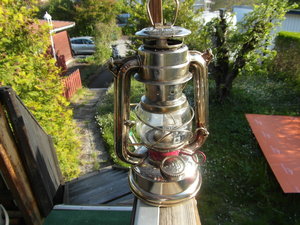

Eftersom jag donerade min fotogenlykta Feurerhand så letade jag efter en ny på tradera och hittade en som jag haft tdigare i Caddyn och som blev kvar hos ett par trevliga polacker i Polen, de lyckades elda upp en kineslykta vilket inte är svårt lågan brukar öka när den blir varm till skillnad från Feurerhand som har en inre reglering som håller lågan ganska konstant.
Det handlar om super baby 175 som enl wikipedia slutade tillverkas för 30 år sedan.
Denna var i fint skick frånsett att den såg ut som den var behandlad med någon sort eloxerad mässing.
Ganska ful och började med att tvätta av den med abnet, från alla horisontala ytor rann det bruna droppar och efter avsköljning kunde man se att den var förnicklad så abnet tar bort gammal ingrodd cigarettrök vilket inte mycket gör.
Putsade med Häxan putsmedel och fick tillbaka glansen överallt, finns ju andra sätt att ta bort oxideringen men jag tog den gamla kända. Lyser fint och med rätt lampolja med mycket lite lukt och värmer lite också.

Ja det är ju inte bra att ha en fotogenlampa i ett dåligt ventilerat utrymme, tror inte det blir bättre av att klä in den i plåt.
Jag stod och klämde på nämnda lykta hos Hjertmans båtfirma 299kr, men ville gärna ha den lilla så tradera och ebay sökte jag på. Ebay var dyrare än tradera börjar bli samlarvärde det finns en liten ultra baby men den är svår att hitta och dyr såg en för 1500kr.
Det säljs även kopior deutz ser fina ut min började läcka direkt så kvaliteten är inget vidare även om den är en hundring billigare. Kina lyktor med kinesiska skrivtecken på avråds från hade den i ett tält får att få ut kvällsfukten när jag kom tillbaka luktade det illa och tältet var fullt av sot och lyktan var bara att slänga.
Feurerhand har ett fungerande system för att hålla lågan på en normal nivå, har testat skruvar man ner lågan så ökar den efter en stund skruvar man upp den lite mycket så minskar den efter ett tag, det är altså en självreglering som jag tror beror på att den varma syrefattiga luften återförs till brännaren och reglerar lågans höjd.
Viktigt att hitta rätt lampolja mest för lukten men även funktionen.
Lite roligt lade märke till att det stod wgermany som tillverkningsland på lyktan så den är gammal. Kanske därför de lade ner tillverkningen för att slippa göra nya verktyg.
Lade märke till att den läckte lite i påfyllningen hade en skrotad lyckta 176 i källaren som locket passade på men efter att ha putsat upp den var den inte förnicklad, hittade en oring av gummi och det löste problemet är ju snyggare original.

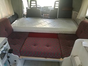

Nu finns det en möjlighet att sova två stycken det som fattas är en bäddmadrass, jag ligger ju på en sån naturligtvis går det att klara med bara att ligga på sittdynorna det var ju det man gjorde förr i husvagnarna men det är ju väldigt obekvämt.
Funderar nu på om jag ska handla en hopfällbar madrass på Jysk eller klippa sönder en 120cm madrass till 80cm och klippa sönder fodralet och försöka sy ihop det. Sparar 500kr i så fall eller vänta tills Jysk ska ha rea det är ju en madrass som man köper på våren till sommarstugor så en rea kommer ju. Vet ju inte ens om den kommer till användning.
Har städat mycket på tomten alla stenplattor med ogräs och mossa är rensade med hägtryckspruta ett partytält 2x2m är uppsatt men jag har svårt att komma överens med väggarna ska ställa in min bubbelpol där är det tänkt.
Sågat ner ett äppelträd såga går lätt men så ska man ju transportera bort grova grenar men det blev lite ljusare och mindre arbete framöver.

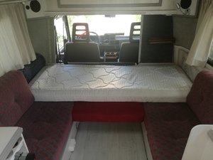

Skickar lite bilder först min rabarber bredvid husbilen.
Så här såg husbilen ut när jag plockat i ordning efter att jag köpt den men man hade inget att luta sej mot eftersom det inte fanns någon skiva bakom dynorna fram.
Sen så som den ser ut nu med 80cm madrass på tvären så hade jag den på förra resan till spanien, man ser att dynan sticker ut eftersom den är gjord för 105 cm madrass som jag hade på sista resan men blev inte mycket kvar att sitta ner då. Bra fär ett långt boende men för någon kortare veckotur är det bättre så här.
Har kapat till den gamla skivan så att om man lägger in den och en befintlig dyna till husbilen kan få ihop en säng.
Man kan se att skivan sticker ut lite men det löste jag ikväll med cirkelsågen, jag behöver ju gå på toaletten på natten och det kan man lösa genom att göra rockad med madrassen så den kommer längst ut lite jobbigare bäddning.
Jag vill gärna ha en säng stå klar så man lägga sej en stund om man känner sej trött.
Som jag ser det kan två personer övernatta utan större problem totalt 150cm bredd och två meter långt. Bättre än i en del husbilar.
