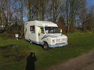

Funderar på att köpa en husbil Peugot J5 Alpha Jet 540-89 efter att jag insett att långresor med min lilla Caddy inte fungerar, man behöver ju lite bekvämlighet och hemkänsla. Men jag hittar inga uppgifter om den verkar ovanlig med bara två soffor på bilderna inget bord hur bäddar man osv.

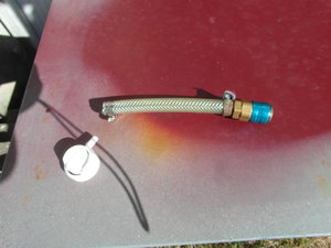

Har letat på nätet och när jag fyllde med gamla kylsprayen hade jag en koppling till lågtrycksidan och bara tömde burken rakt in satte på ac och hade en digitalmätare vid utblåset. När kylan kom kunde jag lätt avbryta fyllningen. De här propanburkarna har ju en nålventil som punkterar burken så man måste ju köpa hela kittet. Egentligen skulle säkert min blåslampa fungera efter lite modifikation med biltema butangas men den har ju en annan förångningstemp och man vill ju inte ha vätskefas i kompressorn. Min kusin har använt min anordning till biltemas nya kylspray men den ska inte vara direkt blandbar men det har fungerat på flera bilar.
Ett problem är att kylmängden är väldigt liten bara 300g så det kanske är bäst att köpa satsen med stopleak och manometer så har man förmodligen gas för flera år. bilen är ju 13 år gammal och 26000mil. Sen blir det RVS i motorn då klarar den sig förmodligen ett bra tag till. Jag kör ju inte så mycket numera blir det längre turer blir det nog med husbilen för då behöver man säkert stanna och sova någonstans.
Har nog ett bra koncept en smidig citybil och relativt smidig husbil, allt gammalt och slitet förstås. skatten tillsammans under 600kr försäkringen ligger ganska lika med 2200 för subarun och 2400kr för husbilen. Ett billigt ägande för en pensionär.

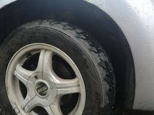

Men vad är det här som sitter på vinterhjulen ser ut som en plastskiva med någon konstig bult på ?

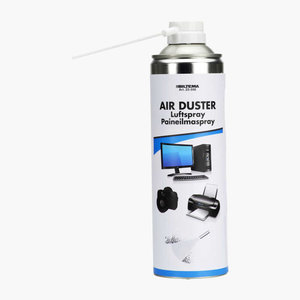

Känns som jag löst AC problemet teoretiskt, de sk kiten innehåller än blandning av butan och propan, eftersom jag till Caddyn fyllde med biltemas dåvarande kylspray r134 via en slangklämma direkt på burken och en kontakt till lågtryckssidan av kompressorn så tänkte jag spara pengar.
Luskade ut att Biltemas "luftspray" innehåller just denna gas så då är det bara att köpa en sån burk istället. Problemet är att jag inte har deras manometer men jag gör som jag gjorde tidigare mätte tempen tills det kom kyla dom där manometrarna litar jag inte på eftersom man inte får någon klar bild av hur dom mäter för nålen brukar röra sig konstigt. Misstänker att manometrarna egentligen är till något helt annat från början kanske en cykelpump.
Men jag tycker det är ganska otäckt när man skriver luft när man menar gasol läser man inte bruksanvisningen kan det hända olyckor. 70kr för en burk och lite meck det kan jag leva med.
Det jag vill åt är just sprayventilen bara att hålla flaskan upp och ner och pytsa i lite vartefter tills kylan kommer kompressorn suger ju in gasen själv. Men man ska ju ha en snabb termometer med en liten känselkropp som man kan stoppa ner i utblåset vid vindrutan.
Och ingen kylmek kan ju klaga på att man fyllt på luftspray i AC eller hur man har ju inte hanterat någon patenterad jättedyr kylgas som firmorna har monopol på.

Ja då har man varit och handlat luftspray på biltema i samband med att jag skjutsade min son till akut tandsjukvård i Norrköping.
Informerade kassörskan att luftsprayen bestod av gasol och hon var förvånad, pekade på varningen på flaskan som tydligen ingen uppmärksammar. För flera år sedan hittade jag samma typ av flaska med samma text på Clas Olson.
Min son sa att de använt det på hans jobb It tekniker för att blåsa rent.
Köpte två flaskor eftersom vi förmodligen bara är en olycka bort från indragning av produkten, står dessutom storsäljare på hyllan. Klart att halva sverige vet att den duger till att fylla ac på gamla bilar det är ju därför det säljer inte för att man ska spruta ut gasol lite här och var vilket känns ganska så farligt.

Det är ett låsbart lock över dina hjulbultar, meningen är att det ska försvåra en ev. hjulstöld.
Du har säkert fått med en "nyckel" till "den konstiga bulten"
Mycket riktigt fanns det en nyckel skulle fungerat med en skruvmejsel också, hittade 15 hjulmuttrar också och efter att ha lyft reservhjulet även den 16.
Under täcklocket satt det 4 muttrar men en massa olika hål i de fälgarna så universal hoppas de andra fälgarna är av bättre kvalite fast en massa balansvikter gör mej mörkrädd. Hoppas det bara är däcken som varit dåliga trodde det var sommardäck men icke utan rejält slitna och gamla helårsdäck. Nästa vecka har jag fått tid för byte finns bara en jag vet verkligen kan det här med balanseringen annars är det ofta så att man har obalans trots nya hjul och en känd verkstad. Det här med balansering verkar vara svårt den som verkligen kan förutser hur man kan sätta vikterna istället för att blint sätta dit vikterna. Ibland flyttar man på maskinerna utan att ställa in allt i våg och då lurar man ju maskinen att göra fel. Sen är det här med rätt adapter på fälgen där går det att göra fel.

Idag har jag varit duktig fick igång AC men den ger inte så mycket kyla bara 14 grader enl Hasse ska det ner till 4.
Problemet är inte gasen utan flaskan. det sitter en ventil inne som gör att det är omöjligt att få ut vätska utan bara gasfas oavsett hur man vänder på flaskan.
Detta gör att man bara får i en liten mängd gas och att gasfasen som skulle skett i AC nu sker i flaskan vilket gör att den blir väldigt kall vilket gör att trycket sjunker. Funderar nu på om jag ska köpa biltemas kylspray som är likvärdig med den gas som används i moderna bilar vilken enligt vissa källor inte är lämplig att toppa upp systemet eller hålla på och jävlas med flaskan Jag har.
Jag är ju på rätt väg så jag tänkte hålla på ett tag till problemet är ju att jag kan få in luft i systemet och fukt. Ska byta slang och försöka få till något som håller ventilen inne hela tiden då kan jag ju bara sätta mej i bilen och vänta på att kylan kommer har ju en termometer med utegivare så sätter in den i utblåset på bilen. När jag började fylla gick inte kompressorn men sen kom den igång sen var det 19grader som sjönk efterhand men det är långt kvar som lägst 13 grader hitills.

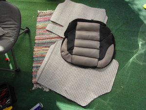

Har handlat på mej en hel klädsel till bilen och en matta som jag efter mall från gummimattorna klippt ut från en vanlig matta. Problemet med det verkar vara att den lätt repas upp i kanterna så jag måste hitta ett sätt att låsa fibrerna.

Finns ingen sån firma här numera och det skulle säkert kosta mer än vad mattan kostar, tänkte mej något fusk som jag brukar. Har en burk spraylim som jag tänkte dränka in kanten med bör ju säkra trådarna och när den torkat till blir det fortfarande böjligt är ju kontaktlim.

Ett varmt strykjärn på kanterna fungerar bra men ta ett gammalt då det blir lite svart och kletigt.

Köldmedier (så även gasol) blir kallt när trycket sjunker (så fungerar kylkretsen).
Har man svårt att få ut gasen (vilket det blir ganska fort med så liten volym) så tejpa fast ventilen så den hålls öppen och sänk flaskan i en hink med varmt vatten. Ju varmare desto bättre (dock inte kokhett).
Då ökar trycket i flaskan och man får ut gasen fortare.

Ja den flaskan går inte att använda eftersom man fixat med något inuti, höll på med den väldigt länge men inget hände fortfarande 14 grader bara. Pytsade i cigarettändargas eftersom jag blev trött höll på att förstöra en fingertopp läderhandskar var ett dåligt skydd. Gasen måste vara i vätskeform när man fyller fick ju inte i mycket men tillräckligt för att få igång ac 7 grader min nu men det är ju inte så varmt ute än. Ska köpa biltemas kylspray som egentligen är en liknande gas som används i nyare bilars ac. Den vet jag fungerar bara att jag var envis. men nu har jag altså lite butan i inte mycket alls vet ju inget om blandbarheten mellan gaserna har de olika egenskaper och inte blandar sej kan det bli knepigt. Fick ju bara in några få gram butan i vätskeform i ett r134 system och den hoppade ju igång så det var ju på marginalen verkligen. AC hade nog fungerat på hösten som säljaren uppgav men lagt av när den blivit stående över vintern. Kylsprayen är inte brännbar.
Har du vägen förbi kan du köpa en burk gas på biltema i norrköping och åka över till finspång har ju en anslutning till AC som passar nästan alla bilar om de inte är väldigt gamla. Tar bara några minuter att fylla gjorde ju det regelbundet på min caddy.
Men du har väl allt själv antar jag med ditt jobb.
En annan lösning är ju en vanlig engångstub butan men jag gillar inte butan kan nog bli problem med den eftersom den ligger kvar i vätskefas så fort det börjar bli kallt går nog att förstöra en kompressor på det sättet eftersom jag bara har några gram butan i systemet nu kommer jag bara fylla med biltemas kylspray 199kr

Biltemas nuvarande kylspray heter R1234yf, tyvärr inte R134a längre.
Den har helt andra egenskaper såsom t.ex. högre förångnings och kondenseringstemperatur samt den volymetriska verkningsgraden är lägre :cool: .
På svenska betyder det att man i ett system avsett för R134a får sämre kyla och mer värme på kylaren vilket gör att, om man inte är försiktig och fyller mindre än det ska vara i, systemet löser på högtrycksvakt eller skjuter smältsäkringen.
Den är mer lik gamla R22 i tryck/temperatur.
