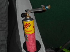

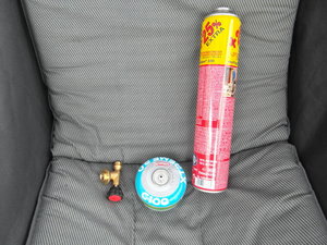

Har handlat på mej en liten 100g förpackning gas står extreme på burken och ska klara av att fungera ned till -27gr butan 60 propan 40%
ska ju vara 300g r134 i systemet med gasol kan man klara sej med hälften eftersom den inte gav nämvärt med kyla innan butanfyllningen som bara var några gram så borde det vara riskfritt att tömma burken på 100g.
Köpte en kran med blåslampa som passar direkt på burken på Bauhaus deSAM_0943.JPG hade även en stor flaska 30/60% propan butan för 59kr.
Blåslampan var i mässing lätt att skruva isär så nu kan jag göra en riktigt solid koppling med kran seriöst. Gasen är ju ganska billig på bauhaus flaska med en gängad koppling och kran känns det bra borde räcka med en halv flaska till en bil.

Ja då var det klart fyllde 100gr 60%butan 40% propan enkelt med min anordning. bara koppla in starta motor slå på ac för fullt och öppna kranen lite försiktigt och vänta tills det är klart.Det har givetvis kostat några kronor men när jag har allt blir nästa fyllning nästan gratis, men det lär inte bli på den här bilen knappast något fel på ac bara lte förlorad gas som blir på alla bilar över tid. Ingår liksom i konstruktionen där har miljöfolket misslyckats.

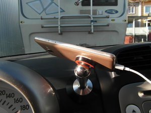

Köpte en mobil i en butik i Finspång den var i fint skick, har limmat ett fäste på instrumentbrädan Har satt fast en magnet som passar till fästet satt fast den med kardborrband på mobilen. Tanken är att man snabbt och enkelt ska kunna ta bort mobilen för att ställa in gps programmet IGO, vill jag sedan använda den till annat kan jag lätt ta bort magneten Behöver jag internet så delar jag ut den från mobilen så att jag kan köra maps.
Bra att ha gps i bilen som alltid finns där en liten mobil fungerar hjälpligt och tar minimalt med uppmärksamhet från vägen.

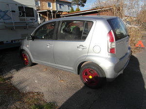

Nu har jag fått nya däck och fälgar på bilen och den går så mycket bättre utan dubbdäck, fast de var i bra kondition så lämnade jag dem kvar hos han som bytte till hösten kan han förmodligen göra några kronor på dem hos mej tar de mest plats.

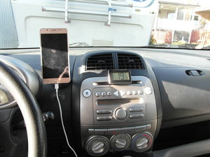

Nu sitter Mobil GPS på plats med laddare och en termometer på instrumentbrädan.
