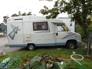

Målade högra sidan av bilen runt främre skärmkanten ser bättre ut nu Affe blir nog nöjd, gråväder idag tappade lusten vänstra sidan stöter på problem dels finns det lite rost och sen har graffittimålaren valt att låta dekoren gå ut över kanten på skärmen kan se konstigt ut med målad skärmkant på den sidan men så måste det bli.

Har dock målat vänstersidan, körde med stålborste och borrmaskin och jo där krävdes det mer jobb, på med zinkfärg sen målade jag det hela. Fusk javisst men bara det håller och det gör det ett bra tag till. Har tillbringat en stund i söderläge i solen på verandan varit lat men kände att jag behövde det. Tog av fodralet till min dyna som ska vara under min nya madrass, den är otroligt välsydd av min FD fru som är otroligt skicklig på det mesta utom kanske på det som är viktigt. Blir jobbigt att sprätta. Fattas ju 25cm.

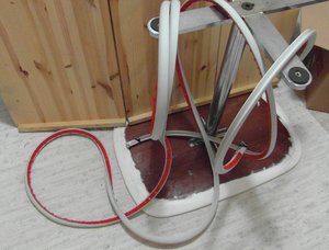

Har inte blivit så mycket gjort, Har kikat lite på dropplisten jag köpte för ganska mycket den ser klumpig ut beställde den minsta men vet inte riktigt vad jag fått, beställde 7m sen skulle jag få 2+5m sen kom det 6m+1m. Betalade 861kr så lite dyrt men har tittat i flera år efter något som kunde stoppa vattnet, men känner mej osäker listen har legat länge hoprullad och vill gärna hålla sin form samtidigt har plasten man ska dra av släppt bitvis. Påminner mej väldigt mycket om den ellisten som ramlade ner när limmet släppte.
Samtidigt har jag hittat flera plastlister självhäftande som används som kabelkanaler och som bara behöver en modifikation för att fungera som dropplist väldigt billig också.
Man får klippa eller skära bort en bit av listen så kommer det fungera.

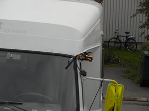

Fint väder nu måste ut och jobba lite ska slipa lite försiktigt där dropplisten ska sitta och tvätta med sprit, sen ska jag montera en list och utvärdera det.
Tar nog och limmar på en modifierad ellist på Astolparna den är mindre och smidigare så slipper jag oljud. Att de haft problem tidigare kan man se att det är limmat en tätningslist en bit ovanför dörren som avrinning vilket inte fungerat. Ser samma design på nya husbilar hade jag en sån skulle jag undersöka hur det blir med regnet och vart det tar vägen. Blir ju ganska mycket vatten som rinner ner på dörrlisten en liten springa så finns det inne i bilen och sen har vi tätningen i sidorutan som lär släppa in vatten, hela tiden så fort det regnar. Hytten brukar ju vara av plåt och resten plast och någonstans där dold finns en skarv av två material med helt skilda egenskaper värmeutvidgning, som gjort för att rinna in vatten efter en tid.

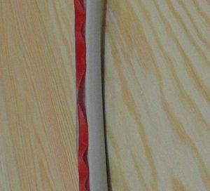

Monterade en list inne i bilen för att få fast min matta som utgör sängavel och satt fast en yogamatta som jag hade över för att få lite extra isolation samtidigt som den fyller upp de 5mm som behvövs mot listen. Fortsätter förmodligen med montering av mattan i morgon så allt är klart för att få färdigt sängen.

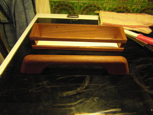

Har börjat med bestickslådan och slagit sönder lådan eftersom jag van vid jyskmöbler hade limmat ihop den så den fick lagas men kommer säkert bli bra. Ytbehandlade teakhyllan och teakhandtaget blev riktigt bra. SAM_0852.JPGSAM_0853.JPG
Nej den skickade jag tillbaka, det jag har nu är en list för kablar upp till 10mm, skar av ena sidan och det fungerar bra och var lätt att montera, den andra behövde man vara två för att montera och värmepistol tydligen inte en chans att få den rak. Misstänker att den kunde släppt med tanke på de krafter som behvövs för att hålla den rak.
Har ingen list på astolpen bara över dörren.
Ska sätta en över bodörren också eftersom vattnet rinner vid sidan om det skydd som sitter där original.

Ja nu har jag satt dit listen över dörren var betydligt lättare bara göra rent och trycka fast, det gick att böja den lite så det inte blir stående vatten tror det blir bra.
Fick en liten bit över och den satt jag över elanslutningen så vatten inte skall kunna rinna fritt runt kontakten vatten och el är inte så bra.
