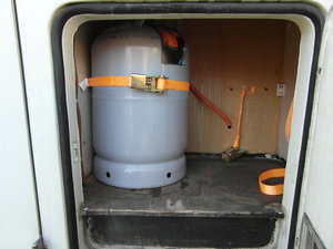

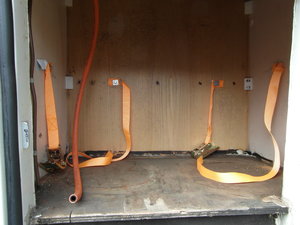

Har köpt riktiga spännband men de gamla satt med korta träskruv och var rostiga, ska försöka få till en genomgående bult istället. Spännbanden var gjorda i bomull såg det ut som fattade inte hur dåliga de var eftersom de klarade krocken.
Det roliga var hur mycket bättre bilen gick när den vikten kom bort.
När jag kör kommer det ju vara vatten på andra sidan som väger upp det hela.

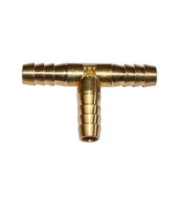

t-koppling-gasolslang.png Var till biltema idag handlade en usbfläkt som verkar riktigt bra den ska jag ha på golvet framför trumakaminen så kan jag låta bli att slå på den interna fläkten eftersom den är varvtalstyrd kan den skrika ibland säskilt om jag stänger till värmen till toaletten ingen mening att ha 30grader där. Med kaminen på låg värme och jobbar som punktvärme blir det helt tyst med fläkten på kommer det inte höras mycket och jämnare värme som klarar lite kallare temp. Det händer annars om det blir kallt och den drar på värmen utan fläkt att det kan lukta lite bränt. 100kr är ganska billigt. Ska försöka varva ner den en aning med ett motstånd. Drar 500mA alltså väldigt lite och bara 5 volt. Ett annat sätt är ju att demontera fläkten igen men det är en enkel borstmotor men med kapslade lager så den går inte att smörja upp oljudet som kommer och går kan bero på obalans.
Försökte hitta en trevägs koppling til gasolen fick hjälp av en trevlig man på Dags husbilar men det enda han kunde hitta var automatiska omkopplare vilket jag inte litar på, ska ju finnas mer elektronik då som mäter hur mycket gas som finns på en display inne. Har ju på gamla dagar blivit lite motståndare till elektronik i bilar. Kom på att egentligen behöver jag bara en trevägskoppling utan kran med slangkoppling på Jag behöver ju bara öppna den gasoltuben jag använder den andra kan ju vara stängd. Det enda jag hittade var i plast för avlopp och fel dimension. Men en sån måste gå att hitta det stämmer med min filosofi att man ska göra saker så enkla som möjligt det kan ju inte bli så mycket fel på ett järnspett. När gasen tar slut i den flaskan jag använder kl 04.00 på natten så behöve jag bara stänga av den flaskan och öppna kranen på den andra kan ju inte bli fel, att ha bägge öppna samtidigt är nog ingen bra ide eftersom regulatorerna förmodligen får spader då.

Väntar på att få ovanstående koppling i morgon från husvagnsvensson är gjord för gasolslang, men ska inte montera allt förrän jag har fyllt den svenska flaskan i Norrköping hos gasolfyllarna. När man åker på vintern är det viktigt att det finns värme på natten, är inte meningen att ta så mycket från den svenska flaskan på väg ner eftersom det är billigt och lätt att byta den spanska i spanien och portugal.

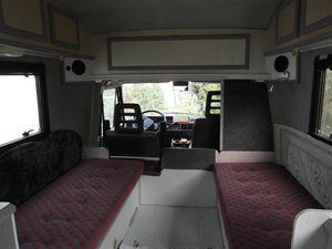

Har ju gjort klart huvudändan av sängen men fotändan ska bli på samma sätt köpte ju både tyg och plywood för att göra gavlar men min längd är ett handikapp så varenda centimeter är dyrbar, Tar ett fårskinn nästan oanvänt grått och monterar det i fotändan det är ungefär lika långt som madrassen är bred monterar med häftpistol men först ska en bit list till bakom för att snygga till lite.
Ska inte behöva frysa om fötterna ska ta lite bilder när det är klart väntar fortfarande på dynan under madrassen när det är klart går det att bära ut allt och bädda om jag vill, kopplar nog in elen i bilen, så att jag har värme där när jag vill. Har regnat och duggat några dagar nu hade hoppats på bra väder för jag har bestämt att jag sätter dit ett nytt handtag i teak på dörrsidan, det gamla är så dåligt gjort och monterat från fabrik. Man måste ju ha något rejält att ta i när man ska ut och in i bilen, även jag med min längd tycker det är jobbigt att klättra. Ser lite snyggare ut också.

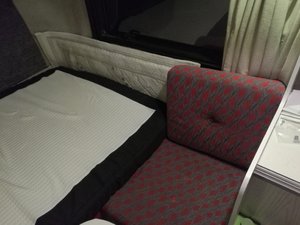

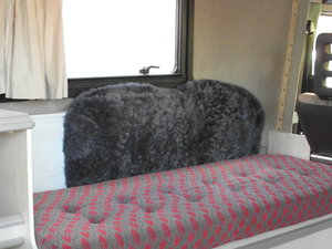

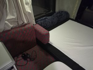

Nu är både mattan vid huvudet och fårskinnet vid fotändan monterat under ligger en yogamatta som isolerar och gör det extra mjukt. Sängens bredd 105cm gör att jag inte kan ha gaveln så högt eftersom fönstren sätter stopp för det.
En annan viktig sak jag fick gjort i det fina senhöstvädret var fastsättningen av Gasolflaskorna, de hade ju suttit med originalbanden som var skruvade med korta träskruv låset var någonting som påminde om 60-tal. Nu sitter det riktiga spännband 500kg med genomgående bult med brickor, använde den biten som var dubbelt ihopsydd och som jag gjorde hål i med hjälp av lödkolv.

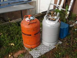

Här kan man se skillnaden mellan koppling och regulator mellan svensk och spansk gasolflaska, den spanska är repsol men det finns cepsa som har en silvergrå färg men i övrigt lika. SAM_0856.JPG
Har en skiva mellan bänkarna som det ska ligga en dyna på sen kommer en madrass på tvären. Ett specialsytt täcke med påslakan sitter med kardborrband mot hytten även under körning, gör en enorm skillnad för värmen bak när det är kallt ute.
Under sängen har man lite förvaring .

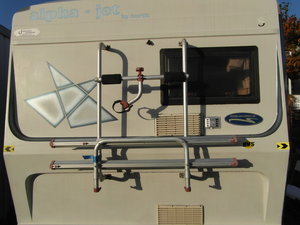

Hängde upp cykelstället på bilen, det gick ganska bra, fick byta spännbandet som håller upp det när det är uppvikt med ca ett kilos dragkraft gick det av tålde inte solen.
Ska se till att cykeln sitter ordentligt fast och borde ha ett skynke över blir ju så smutsigt annars har ju ett skydd till min gamla clio som legat några år i en garderob oöppnat kanske går att sno ihop det.

Jo jag vet att det finns en kran som man kan koppla på spanska flaskor så att man kan koppla på den svenska regulatorn, jag valde att köpa en ny regulator 100kr för den spanska. Ska ju parallelkoppla mina gasflaskor och behöver därför två regulatorer efter som jag kopplar ihop dem på lågtryckssidan, känns lite farligt annars och blir ingen bra lösning.
Det enda problemet jag har nu är att allt annat passar 8mm slang men den spanska har 10mm anslutning annat har 8mm så jag måste få på en 8mm slang på en 10mm anslutning ska nog gå med lite varmt vatten och diskmedel. Köpte en ny slangklämma för det som är riktigt bra. Har ju två svenska regulatorer eftersom jag misstänkte regulatorn när jag hade problem med värmaren en som det står primus på och gammal och en från biltema. Inte alls samma kvalitet så jag monterar den svenska primusregulatorn och testkör. Har också en läckage provare som ingick i förra felsökningen och plockades bort från bilen, kanske skulle montera tillbaka den men är ju gammal och kanske förhöjer risken. Det man inte har kan det inte bli fel på.

Nya sängen :
Blir bra detta är ju den tredje versionen och det har blivit större och bekvämare för varje gång. Sittplatsen har blivit mindre men man sitter ju mycket ute eller så ligger man i sängen med en kudde så det blir bekvämt. Blir lika bekvämt som hemma, att sängen betyder mycket förstår man när min första psykopatiska fru tog ut madrassen från min sons säng och tvingade honom tillbringa tiden på rummet som straff. Nu är hon gammal ensam och sjuk och hennes söner har övergivit henne.
