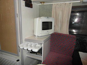

Nu har jag äntligen fått fast micron och det blev den från whirlpool som kan stå i hörn köpte den beg. 50kr eftersom jag har en likadan hemma som jag tycker är bra. det gick fint att få fast den med ett vitt spännband och skruv och brickor i bänkskivan, för att den inte skulle kunna glida står den på en bit väggbeklädnad av 5mm skum som ser ut som läder.
Den fjädrar så det blev lätt att få fast den, fick förslag om hålad plåtremsa som elarna använder en del men går inte att göra i mitt fall eftersom bakdelen på micron är halvrund och av plast. Blev riktigt bra och så slapp jag sätta den på bänken som har gasolen under och långt till elkontakt, den bänken brukar jag använda till matberedning eftersom det inte finns någon plats vid diskhon och spiseln. Vet att många kör med en iläggskiva vid diskhon och spiseln numera ofta av glas och uppfällbar tycker inte om det systemet eftersom det skapar låsningar i användningen så man måste planera i vilken ordning man ska göra saker.

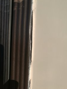

Ska ta bort gammal sikaflex runt ett fönster det har släppt och vatten har kommit in, löste det för 2 år sedan med sikaflex men det har lossnat runt hela fönstret har köpt ett stämjärn för att ta bort det hela ska köra med stålborste på skarven och täta om med tec7 fanns kanske silikon på ytan där?

Har fått lite saker gjort sen sist, fönstret som förmodligen läckt länge fixade jag på det enkla snabba och ganska råa sättet med borrmaskin och stålborste.
gammal sikaflex försvann enkelt men det blev en del repor men ingen risk att tec7 inte fäster, samma med fönsterkanten där det släppt tejpade upp kanten och med hjälp av gummihandske fick till en bra tätning.

För att byta ämne var till Biltema idag och köpte en låda för bestick och liknande som passade direkt på bredden behöver bara leta lite i källaren efter ett par trälister. Skulle och varit handlat lite mer men efter kaffe och bulle och en korv med bröd fick jag ont i magen snabb sväng till toaletten sen inne på biltema så kände jag mej jättekonstig kunde knappt stå upp, kan vara lågt blodtryck tog mej till kassan och ut till bilen där jag vilade lite sen mådde jag bättre. var orolig för några år sedan var det gränsfall jag tog mej hem med kristallsjukan första gången.

Har varit och köpt en furulist monterade den med lite besvär under skåpet micron står på, passade nästan perfekt och fick till biltemas bestickslåda i skåpet, så nu kan jag lägga alla bestick och knivar där underlättar en hel del, tidigare fick jag ta ut en liten besticklåda från ett överskåp och sen lägga tillbaka och den var ivägen för en del annat.
Såna där små detaljer som förbättrar livet.

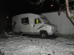

SAM_0865.JPG Vinterns första snö har slagit till och minusgrader så den ligger kvar utom på saltvägarna, vill inte gärna köra nu eftersom saltet fräter upp underredet.
Men man måste ju ha mat.

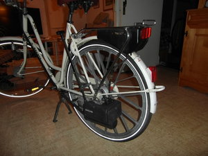

I stort sett allt känns klart med bilen nu men cykeln måste fixas, när jag var yngre hade jag slängt mej över det jobbet men det tar emot, den står nu i allrummet med plastmatta under och ska skruvas isär. Blir det problem så tar jag bort cykelstället och får klara mej med sparkcykeln om jag inte får ett ryck och lagar upp elscootern. Blir lite i sista minuten eftersom det tar tid att få hem delar från holland.
