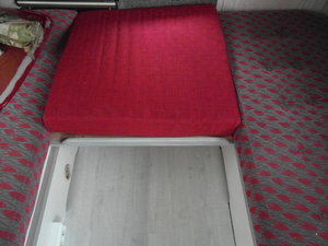

Just nu funderar jag på sängen, det som var från början var som en gammal husvagn med två motstående soffor med ett sänkbart bord imellan. Man skulle plocka om dynorna man satt på och bädda med lakan och täcken.
Har gjort det med barn och fru i en gammal sprite Muskeeter.
Man sov dåligt och en massa jobb för att lägga sej.
Tog bort bordet jättefint står i källaren om någon behöver det, har numera ett bord man kan flytta runt på har fungerat bra.
Satt dit en skiva med en dyna på så hade jag en usoffa, tidigare hade man kunnat gå från hytten och bakåt. Men inget är hugget i sten skivorna är flyttbara så det går att återställa.
Att ligga på sittdynorna kommer inte ifråga liksom självplågeri.
Jag har haft en fast säng på tvären med en 80cm bred 10cm tjock bäddmadrass och sovit ganska bra. Har haft en säng färdigbäddad hela tiden och två sittplatser på varsin sida om bordet där jag ätit frukost.
Hemma har jag 120cm säng och funderar nu på att ha det i husbilen också har en likadan madrass i den storleken. Nackdelen är ju att det blir lite jobb morgon och kväll med bäddning fördelen är ju att det blir mycket bekvämare och en möjlighet att om det skulle bli så att man kan ligga två i nödfall det är ju en liten bil 5,5m
Tanken är att det ska vara enkelt att dra ut eller fälla upp en skiva som breddar sängdelen och en dyna som redan finns till 120cm .prövade detta för några år sedan en sommar och det fungerade bra. försöker tänka ut en bra lösning så man slipper så mycket krångel med bäddning som möjligt.
Ska även få till en litenSAM_0833.JPG hylla istället för sängbord där vattenglas läsplatta/bok och mediciner som ska tas på kväll osv ska få plats. Tror jag hittat en i teak på en båtfirma?
Svara gärna med ideer!

En färdig sängplats som man kan ta en lur i efter lunch är ju inte helt fel.....
F.d. 22252
Försöker undvika att sova på dagen ibland kan jag sova flera timmar sedan är jag inte människa den dagen, ska försöka minska på mat och öl och gå ner lite i vikt, gick upp en del av yrseln rörde inte mycket på mej då men är lite bättre nu.
Är lite i valet och kvalet med sängplatsen. Kanske bättre att mäta och se om jag kan göra sängen lite bredare så att det fortfarande går att sitta vid bordet och lämna sängen bäddad.
Känns viktigt när man ska vara ute länge.

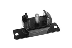

Hej, tog tag i bytet av höger övre motorfäste idag, såklart att det skulle krångla.
Naturligtvis gick en bult av, sitter i aluminium så kan inte fatta att den satt så hårt.
Börjat borra ur den, men vad händer? Jo regn i massor, gav upp efter stund inte så roligt att bli blöt.
Det kommer en dag i morgon också, så vi får se om det går bättre då. Gick över till att placera om invertern istället, det gick bra lite skarv av kabel så enkelt och bra. Jag ska förbereda för att bygga drag, åker nog hem till bror som varit licenssvetsare. Han har tillgång till ordentlig svets mm, tur man har en snäll bror som ställer upp och hjälper till. Blir ett två veckors besök, trevligt att träffas och umgås.
Tror nog att man skulle klara att sätta dit det genom att lyfta upp motorn lite ca 3cm och få in fästet över bulten.
Själv misstänkte jag problem så jag var på och sprajade wd40 flera dagar i förväg i omgångar.
Sen kan man ta en minislägga och slå till på bultskallen, blir en konstig reaktion mellan stålet i bulten och aluminiumet brukar ju se ut som vittpulver. Det som kan hjälpa är ju att värma med en svets så man får en riktad låga eller möjligtvis svetsa fast en bult men det blir nog svårt nu när du börjat borra.

Jodå så ser nästan fästet ut, är en kant på mitt som gör att det inte fungerar.
Bulten som gick av satt under kylarslangen så lite trång att borra. Men har fått bort bulten och satt dit en ny. Det blåser idag men solen skiner så det är helt ok att hålla på(13+).
Jag spraya också rostlösning men för lite antar jag, men nu är det gjort.

Tänkte aldrig på det från början, har ju ryggen på förarstolen en bit in i boutrymmet eftersom jag är lite stor så det hade blivit väldigt svårt att få till det var lite orolig att förstöra något så tills nu tar det inte många minuter att återställa original, förutom lite kapade dynor.
Funderade på ett mellanting mellan 80 och 120madrass tog en sväng på Jysk idag när jag ändå var i gallerian. Den jag såg förra året då jag köpte min 80 madrass fanns inte längre har kollat på nätet samma där. Frågade vad som hänt med den, den var utgående och fanns möjligen på lagret i storlek 80 105 140.
Frågade om priset eftersom den var utgående kom ihåg att den var dyrast av alla, har kostat 5000 men nu var det 1000kr. lånade en tumstock var ute och mätte på parkeringen jo när madrassen var på plats skulle jag ha 45cm sittyta perfekt så det var bara att handla.
Den här är lite hårdare än den gamla som nästan var för mjuk, lite vattensängsyndrom där man nästan inte kan vända sig.
Den påminner väldigt mycket om tempur original som jag använt i 12 år nu.
Lite sämre att sitta men man sitter ju mest ute eller ligger på sängen och läser.
Nu får jag en säng som jag kan sova lika bra i som hemma och det är värdefullt.
För ju med sej lite extraarbete men inte så mycket egentligen, ryggdynorna var ju 25 cm för breda de hade jag ju mixtrat med förut, letade i skåpen och hittade två dynor som följde med husbilen som passar perfekt. Fick ju med ganska många dynor man hade ju haft stort bord usoffa och arm stöd osv. Det enda som krånglar är att anpassa skivan mellan dynorna som var 80 bred till 105cm och sen hade jag gjort en skiva vid huvudändan som jag klätt med grått möbeltyg och 5 mm skummgummi och och skruvat fast.
Sådär får jag göra om verkar som jag har kvar samma tyg eller så ska jag ta något med mera färg eller enklast köpa en bit väggbeklädnad för båt och bara limma fast.
Sitter en skiva utmed väggen från början med urtag i överkant för att ventilera bort fukt, så är det gjort i hela bilen i skåpen också, finns ju aldrig någon unken lukt som jag så ofta känt i gamla husbilar och husvagnar.
Gick in en gång i en husbil som stod ute på Mantorp när den var kvar, vårsolen sken och när man öppnade dörren slog en lukt som av mögel emot en, påminde om när man letade delar på skroten och var inne i gamla bilar men prislappen var på 100000kr. en helintegrerad.
Så nu blir det en fast säng och inget onödigt bäddande, enklast när man reser också.

Har förlängt skivan under sängen till 105cm, har kontaktat min hovsömmerska som ska sy om tygfodralet till dynan under madrassen så den får rätt längd, sitter blixtlås på så det blir lätt att skarva ihop skumgummit. Hittade en bit överblivet tyg och lite mer sitter på en sänggavel.
Var till Hjertmans båtaffär och köpte handtag i teak till dörren och en hylla som jag ska över sängen till medicin läsplatta glasögon och ett glas vatten också i teak, skulle behöva olja in det för att få det snyggare, synd att måla.
Köpte vit skummatta till båtbeklädnad ska klä mitt bord med den limmar viker runt till undersidan häftar fast och limmar, den är väldigt flexibel och klarar runda hörn .
Lätt att hålla rent samtidigt så slamrar det inte och det finns enget som kan glida iväg på den ytan. Kommer bli riktigt snyggt.
