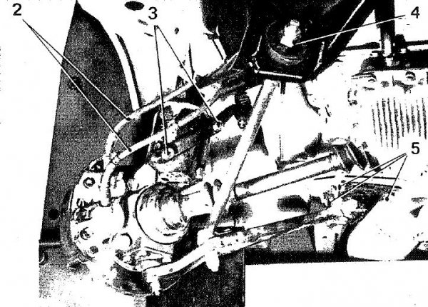

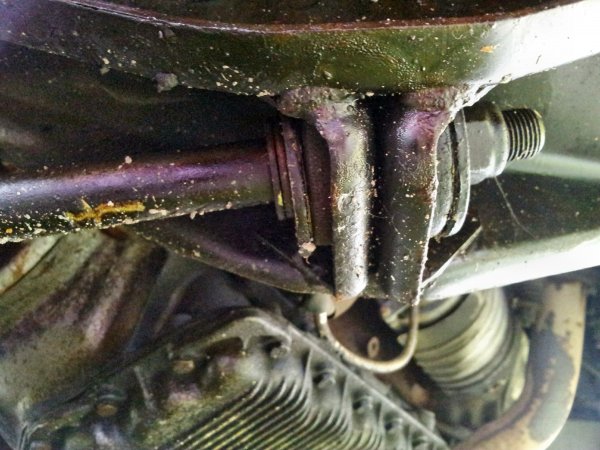

Hej igen bengtic. Hur mår gummibussningarna framme vid fästena för staget.
Vi har skrivit om de här bussningarna för ett tag sedan (du kanske böt då?). Det är ju likadana bussningar både framför och bakom "hornet". De främre brukar brukar vara tillplattade och då har ju justeringen för Caster påverkats.
Man kan sätta dit nya och utgå från det läget i stället om man vill.
Om man byter gummibussningarna så måste man kolla toe in/ut igen för någon vinkel till styrstaget ändras också så toevärdet påverkas rätt mycket märkte jag när jag bytte mina.
Det jag också har märkt om man byter bussningarna och justerar toe, är tyvärr att efter 1000 mil eller så, så måste man åter kolla toe för när gummibussningarna satt sig lite så ändras inställningen igen.
M.v.h. JANKRO.

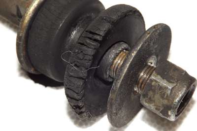

Sv: Peugot J5 Alpha Jet 540-89

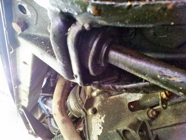

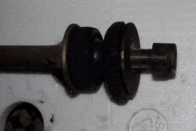

Hej igen, bussningarna är fyra st. och alla lika. en framför och en bakom varje "horn" fram.
Varje gång däcket träffar något på vägen så blir det en stöt bakåt som plattar till det främre, och då det är mycket tillplattat brukar det finnas sprickor i det främre gummit. Säkert ingen katastrof, bara gummibussningarna inte är så tillplattade så det börjar bli glappt så funkar det nog skapligt.
Nya gummibussningar ca. 25:- st.
Den bakre har skaplig form, den främre tillplattad......
och sprucken i ytan.
När den främre blir tillplattad så hamnar framhjulen lite längre bakåt, och hjulvinklarna ändras lite, och som sagt så måste man ha koll även på toe för det ändras också även om man inte tycker att just det skulle påverkas.
Bussningarna vid Nr.4
I mina papper så står det 0 till 1 grad på caster.
M.v.h. JANKRO.
Ps. Om man vill vara lite bekväm av sig, och den bakre bussningen ser skapligt ok. ut så kan man ju bara byta den platta främre bussningen.

Hejsan, nej det är som det är på många "nyare" bilar, ungefär som det är förutom toe som justeras med P-ändarna i styrstagen.
Jag vet inte om man ev. kan flytta något på hornen eller om det är slägga som gäller vid justering. Du kan ju försöka kolla läget på hornen och om det är deras ev. olika läge som gör att framhjulen ligger olika.
Men om bilen går stadigt, rakt och hjulen slits jämnt så kanske man inte behöver bråka med det.
Hos Axel A. så finns det satser med gummin till både staget och "hundbenet" om man vill byta allt.
Det är lite olika till lilla och stora chassit.
M.v.h. JANKRO.

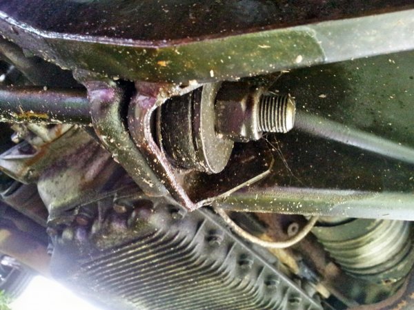

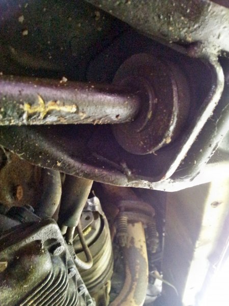

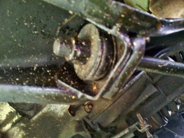

Precis så känns det i min bil när det guppar och lutar känns det som om bilen styr själv, håller man kvar då kan den rätta till sej men ofta måste man korrigera. Med den utväxeln och och rattdiametern blir det en massa vevande.
Hade några gamla foton från i höstas på bussningarna.
    1,5 MB · Visningar: 23
    1,4 MB · Visningar: 21
    1,4 MB · Visningar: 19
    1,3 MB · Visningar: 21
F.d. 22252
Om muttern på stagen är åtdragen och bara främre bussning plattats till kan väl knappast något ändra sej?
Då ligger ju caster på det undre toleransvärdet bilen har inte mycket vilja att räta uppratten framåt och känns ganska död i styrningen.
Inte lätt att se något på mina foton förre ägaren har dränkt en stor del av underredet men rostkyddsmedel, ser ut som linolja.
Ska beställa bussningar så småningom men nu efter nästan 1000kr för inställning vill man inte rubba något.

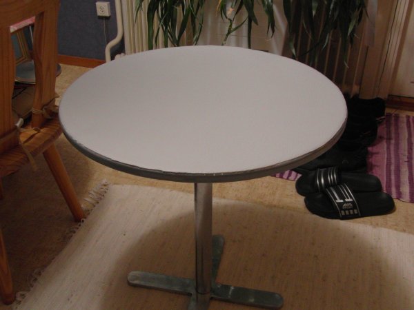

Ett hyllplan i ett skåp såg inget vidare ut och där vill man ha kastrull och stekpanna som inte ska skramla runt, klädde den med hjälp av spraylim med ljusgrå galon med läderfinish.
Det blev så bra att jag fortsatte med bordet och det blev bra och nu kommer glas och porslin stå stadigt och inte slamra.
