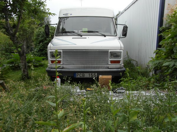

Peugot J5 Alpha Jet 540-89
F.d. 22252
Funderar på att köpa en husbil Peugot J5 Alpha Jet 540-89 efter att jag insett att långresor med min lilla Caddy inte fungerar, man behöver ju lite bekvämlighet och hemkänsla. Men jag hittar inga uppgifter om den verkar ovanlig med bara två soffor på bilderna inget bord hur bäddar man osv.
:twitcy:Nån som vet??
Bengt

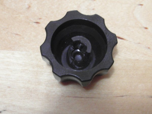

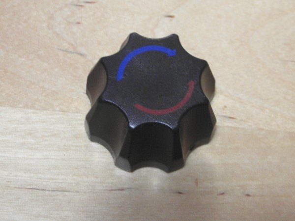

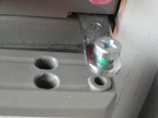

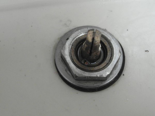

Behöver lite hjälp, vred sönder vredet på kranen på toaletten, den hade kärvat men det är fixat med hjälp av polygrip och sprayolja.Letar med ljus och lykta efter ett nytt vred. Låset på kylen en plastbit gick också sönder, gammal plast.
Har inte hittat något på nätet.

Hejsan, vreden till äldre kranar och liknande kan vara svårt att hitta som reservdel, men man kan ha tur på firmor som funnits länge och har lite gammal skåpmat liggandes på hyllorna :p:.
I vissa lägen kan det vara enklast att lätta på lädret :D och köpa en ny komplett kran och montera.
Låsen till kylskåpsdörrar brukar däremot finnas att köpa i de vanliga små tillbehörspåsarna på husbil/husvagnsfirmor. De finns i lite olika varianter beroende på årsmodell, men det brukar gå att fixa på ett bra sätt.

Ska titta på en annan firma i Norrköping annars blir det lim och kolfiber.

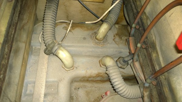

Har ett annat problem på trumaboilern så finns det en T- koppling på övre delen där det ser ut att ha suttit en slang som tagits bort men har inte sett någon slangstump.
På kranen vid handfatet ska det sitta två slangar men en är lossad helt.
Undrar om det har något med varmvattnet att göra?

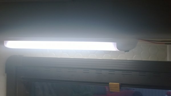

Satt dit en riktigt stark ledlampa till baklyset 20Watt så det lär lysa bra när man backar.

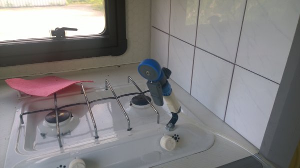

Jaha nu fungerar vattnet fick byta dusch handtaget det var sprucket, har väl stått med vatten när det frusit, men jag hade handtaget från caddyn som kommer från en båtfirma och det blev perfekt eftersom den sparar vatten väldigt bra och det går att ha på den utan att hålla in handtaget hela tiden.

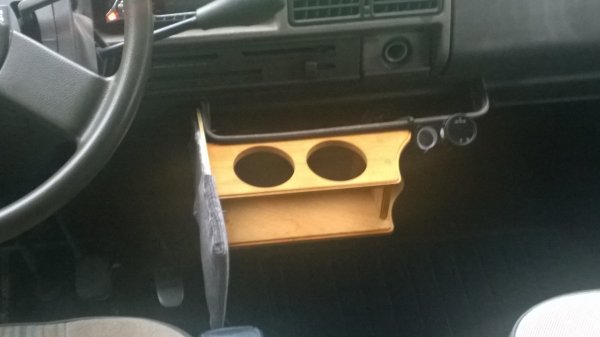

Har monterat en mugghållare för båtar av trä från biltema och ett dubbelt uttag för gps och laddning av mobil och surfplatta också från samma ställe.
En liten tygklädd plywoodbit satt jag dit för att kunna stödja högerbenet när man är tvungen att hålla gaspedalen stilla under lång tid, har ju en farthållare som är bortkopplad vajer saknas och den har jag inte forskat i än.

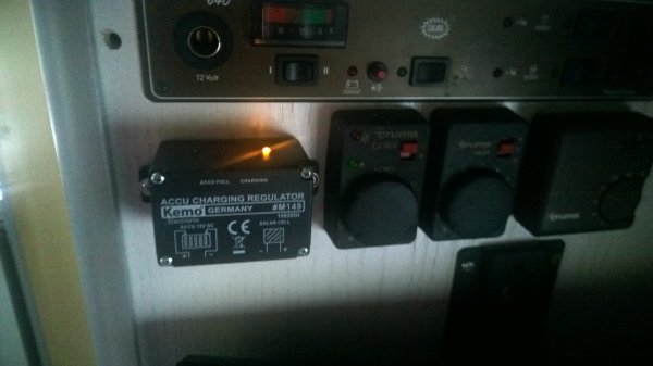

Har kopplat in laddningsregulatorn mellan solpanelen och direktkabel till batteriet.
Har beställt en 12v kabel till min andersson tv hittade en för halva priset av vad andra butiker tar på ICA de har tydligen webbaffär så 99kr plus 19kr i frakt kan jag hämta den hos icas postavd.
Nu sitter det ju en cigarettändar kontakt på kabeln antingen får jag byta kontakt till den 12 v som sitter på panelen eller montera ett nytt uttag.
Man kan ju också klippa sladden och ansluta till samma plint som jag satte dit till solpanelens laddningsregulator men då blir den ju fast inkopplad och man slipper ha 2 meter kabel hängande.

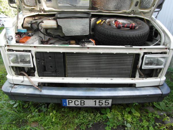

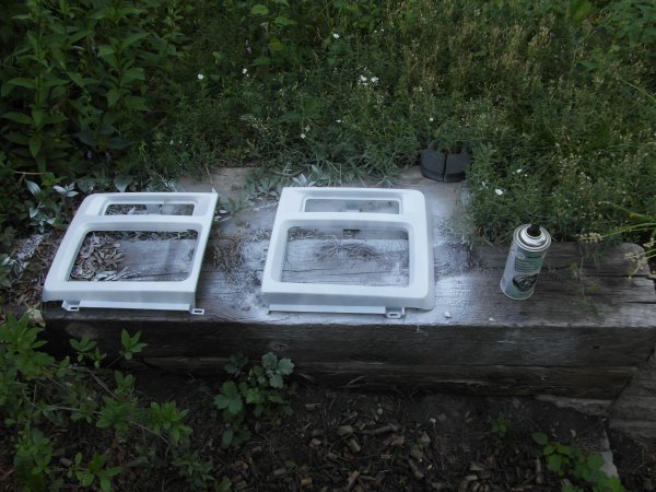

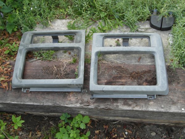

Har tagit bort lite plast runt lyktorna och målat lite, ska skruva fast ett galler på grillen av aluminiumnät som jag gjorde på caddyn.
Kylaren är ju helt oskyddad för stenskott och dagens aluminiumkylare är ju väldigt sköra och tittar man inte på tempmätaren kan man ju lätt ha en skuren motor. Blir lite snyggare och lite egen stil också så man blir igenkänd av HBK-folket. Men vart tar slangarna vägen som går till sprutmunstyckena?
Det är en gåta, tänker inte koppla in dom, munstyckena har jag tagit bort.

Ja så här blev det lite snyggare enligt mej själv och passade på att skarva i och täta det fula hålet som går rakt in i kylaren.
Ett enda stenskott kan lätt förstöra semestern, kan för mitt liv inte begripa varför det ser ut så där, vill man ha bättre kylning kunde jag lätt tagit bort en stor plastskiva och monterat den större kylaren som förmodligen sitter på turbovarianten.
Sitter bara direkt i plasgrillen med ett antal självborrande plåtskruvar så ett 5 min jobb att ta bort om man skulle ångra sej, kanske sätter dit några bokstäver på vad bilen heter knappast någon som vet finns säkert bara någon enstaka i sverige men det gäller ju inte fiaten med citroen motor från pegueot utan enbart plastkarossen.
Hade en tanke på att spraymåla dit en svensk flagga över hela grillen, men är osäker på vad Margot kan ta sig till och då kan det bli stenkastning utomlands så jag fegade ur.

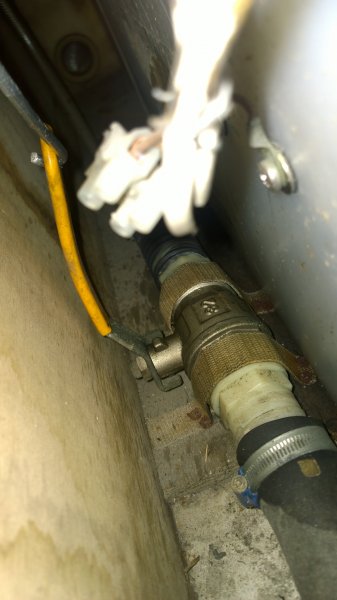

Hittade en stång som leder till en avtappningskran på avloppstanken som jag inte kan rubba och den är stängd bifogar foto och undrar hur den manövreras är det en kulventil som ska vridas?
Den sitter fast. Nu finns det bara några liter färskvatten i efter test men den kommer ju bli full.
Kan jag i nödfall tömma genom att lossa någon slang på tanken och tömma genom hävert?

Bra då vet jag det! försökte att vrida men den sitter fast, bilen har ju stått i åratal tänkte att det var någon annan sort men jag såg inget stoppade ner telefonen bredvid tanken och tog foton.
Problemet är om jag måste byta den tanken är inklädd med plywood med isolering i botten och en slang från värmaren kopplad till lådan.
