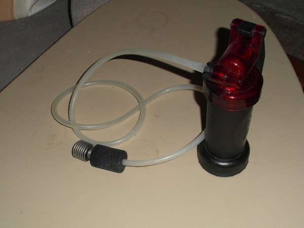

Tar med en vattenrenare så kan jag använda mitt eget vatten att dricka, finspångsvattnet är ingen höjdare och förmodligen inget vidare från tanken.

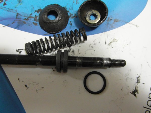

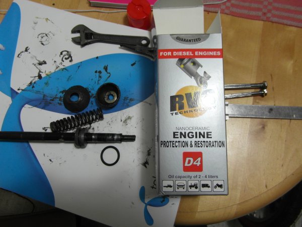

Slog i RVS i oljan och har kört 25mil, verkar som om den orkar något mer nu, men jag har ju inget vatten ombord så den är ju några kilo lättare.
växelspaken förde lite mer oväsen än tidigare eller så gick motorn tystare nu.
Efter att ha läst Jankros tråd än en gång så skruvade jag isär mekanismen och tog ut spaken, ska försöka få tag i en ny o-ring lite kraftigare, spaken ser ut att vara sliten där plåthalvorna suttit.
Funderar på en bricka för att spänna fjädern en aning.

Har fixat ett par fel fick tag i lås till garderobsdörren, fick använda ryggdynor för att den inte skulle gå upp när jag körde, fixat nu.
Låset till kylskåpsdörren var trasigt det är bytt nu.
Växelspaken har jag bytt oring på, fick tag på en något grövre så glappet försvann.
Men det var slitagemärken på spaken från de kupiga brickorna så det blir inte perfekt men med nytt fett avsett för glidande ytor molykote så blir det nog bra, Oringen i växellådan byttes ju förra hösten.
Kändes väldigt bra vid torrväxling otrolig skillnad mot när jag köpte den, den verkar växla bättre ju mer jag kör och det var samma med min Caddy.
Förmodligen fungerar RVS som det säjs fast det är svårt att tro, man har ju testat slick en gång med inget resultat alls.

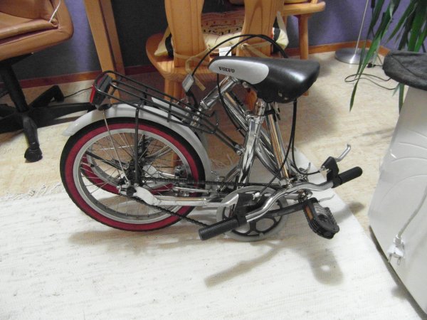

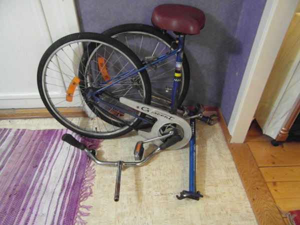

Eftersom min andra elsparkcykel gått sönder och jag trots byte av kortslutna komponenter inte fått igång den, har ju inga instrument numera.
Kommer jag ha med en gammal crescent med delbar ram att frakta i lastluckan, sätter inte på cykelstället.
Har ju en liten kromad volvocykel med original däck på som går att göra ett paket av, den ska Plastpelle cykla på är det tänkt, den går in på golvet framför passagerarsätet så länge till färjan.
