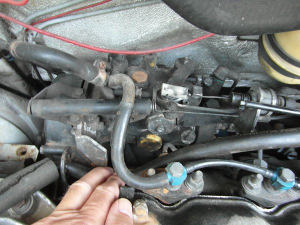

Tog foto av pumpen vet inte fabrikatet men det finns ju experter här,
1, kan man ställa upp den på enkelt sätt?
2, om man ska ställa ner tomgången, ska man skruva på reglaget med vajern till gasen eller det andra som sitter bakom, läste att att det kunde underlätta växlingen med lägre tomgång och det stämmer med min erfarenhet från bensinbilar ettan är svår att få i om man inte står stilla?
Å andra sidan låter tomgången bra men man kan ju testa, efter körning med undermedlet i växellådan har ljud som fanns på femman försvunnit.

Vad jag vill minnas så skruvas din pump upp via den ca 40mm stora plugg muttern som du ser ovan den platta plastbrickan.
Inget konstigt men det finns enklare modeller. Ungefär så här går till. Du lossar muttern, ca 1dl diesel rinnner ut. Du ser ett hål, ca 7mm i en skiva, den skall vridas tills den är i linje med en annan hål dit du kan stoppa spetsen av en insexnyckel 3mm? Sedan skall man skruva ca 1/4 - 1/2 varv åt något håll beroende vad man vill.
Det finns folk här som kan ge exakta besked med bild och allting, jag har också instruktion någonstans men hinner inte nu plocka fram dessa...

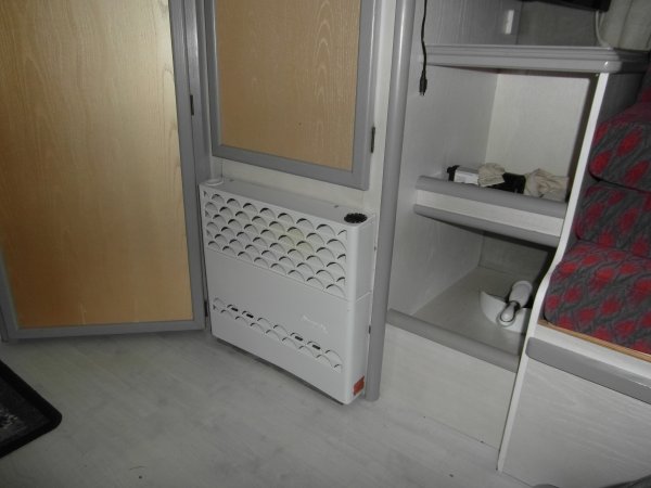

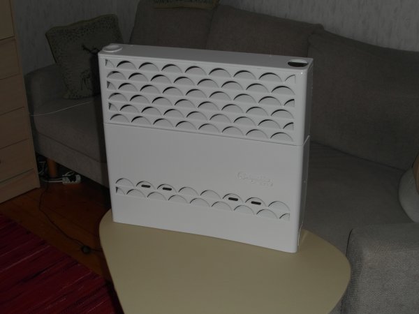

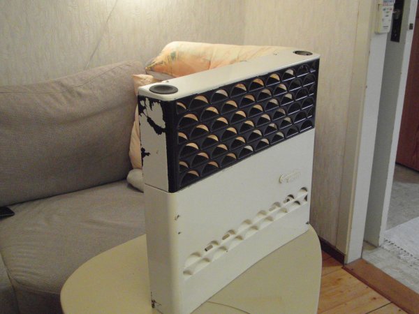

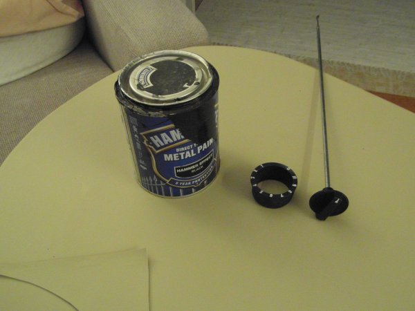

Trumavärmaren fungerar igen men måste gå ganska länge på pilotlågan innan det går att vrida på så att stora lågan tänds.
Körde en stund utan fläkten och kåpan blir väldigt het man kanske inte ska köra utan fläkt? Lackade kåpan vit med hammarlack var kanske inte så smart eftersom den började missfärja av värmen skulle tagit värmebeständig färg men vit fanns inte.
Snyggt blev det i alla fall.

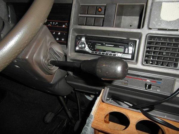

Skickar en bild på min växelknopp den lackades nedsänkt i hammar lack sedan togs den upp och fick stå och rinna och torka ett par dagar.
Blev bra hade inte mycket att välja på fick inte tag på någon rattväxelknopp.
Köpte en penna med färg och fyllde med skakig hand i siffrorna på värmaren.
:bengtic.
Hejsan, nej man skall inte köra pannan utan fläkten på. Din panna ger troligen 3.400W på full låga, och det är för mycket koncentrerad värme om inte fläkten hjälper till genom att suga bort värmen från pannan och blåsa runt den i bilen.
Man kan klistra dit ex. remsor av sådana värmetåliga band som man lindar in avgasrör på MC med på insidan av kåpan om man tycker att den blir lite för het.
Banden finns bl.a. på Biltema, och limma fast dem kan man göra med röd värmetålig silikon.
M.v.h. JANKRO.

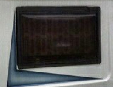

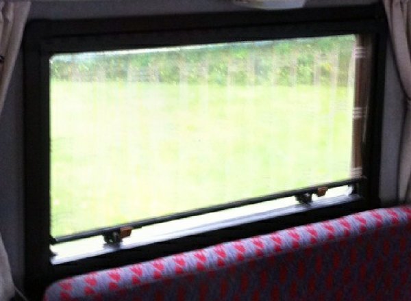

Nu behöver jag lite hjälp med hur man lossar ett sidofönster har tittat på det idag eftersom det regnar och det är fuktigt i ena hörnet.
I nödfall får jag förska täta det utifrån men helst vill jag ta bort det och täta om och göra rent.

Hej igen. Nej någon värme till v.v.beredaren får du nog tyvärr inte med annat än gasoldriften. Du har säkert modellen som är helt fristående med den fyrkantiga lilla panelen med en skjutbrytare på samt en diod.
Det fanns 230V eldrift på en del men även det tror jag kom först på senare modeller tyvärr, och var nog option dessutom.
Känner tyvärr inte till dina fönster, och ser inte på bilden, men finns det ingen plast-täcklist som det kan finnas skruvar under på ut eller insidan, men det har du säkert redan kollat :oops:.
