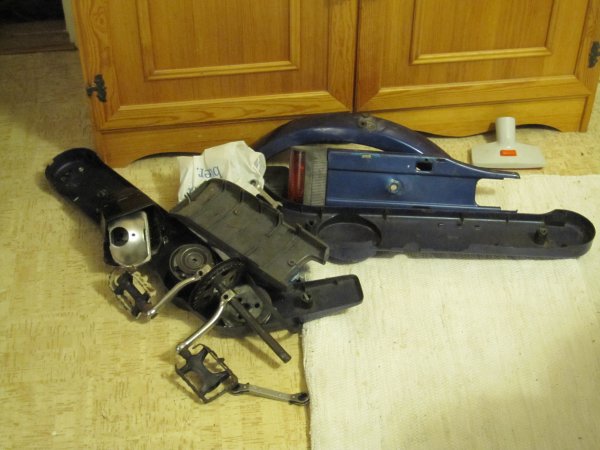

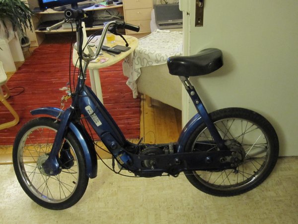

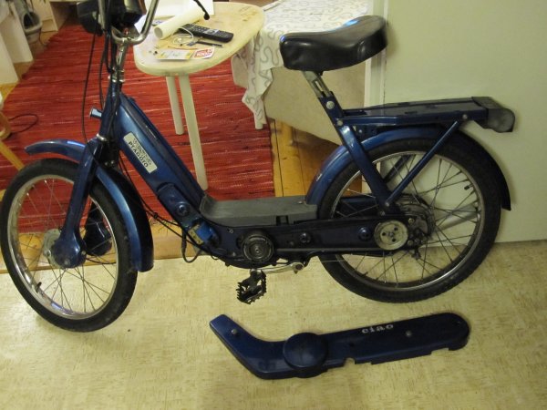

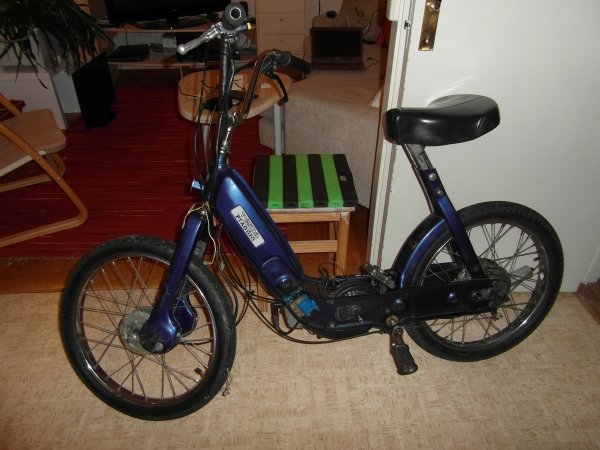

Jag har kommit en bit på vägen på projekt Ciao.
Varför ciao, jo det är mest vikten och enkelheten och så finns det nog ingen verkstad som inte fixar den söderut.
Vikten var viktigast man är ju inte ung längre och cykelstället tar bara 50kg och det verkar som om däcken passar bra i stället de är ju smala.
En växel och remdrift, vad kan gå fel?
Jag har plockat bort så mycket onödigt som finns trampor behöver jag inte bromsen sitter i handtagen och trampor behövs bara för att starta, det går lika bra att dra igång den om motorn är i ordning.
Skärmarna behövs inte ska inte köra i regn.
Pakethållaren behövs inte har man grejer där kan de bli stulna så det blir en fjällräven kånken istället.
Ljudämparen är inget trim egentligen men jag vet att man kan modifiera dämparen så det blir väldigt tyst och det är jag ute efter, det ska inte låta något när man kör.
Lampor blir ledlampor för cykel kopplar bort strömbrytaren, det ska lysa hela tiden så fort motorn går. Så enkelt som det går att göra.
Fotpinnarna kommer från en motorcykel från 50-talet och är fällbara så att det blir lätt att hänga upp den.

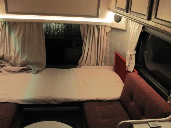

Sängen klar med gavlar dyna och en kapad bäddmadrass.

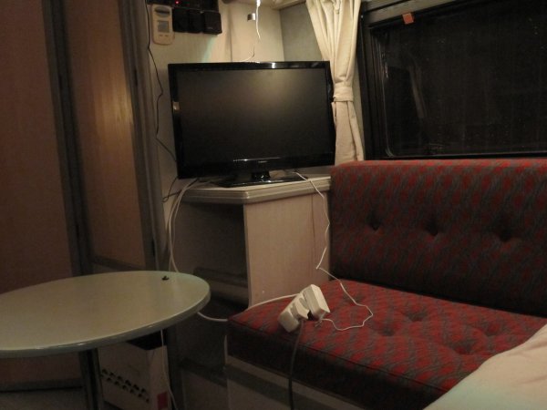

24" tv som jag glömde när jag parkerade om bilen så den slog i golvet men fungerade utan synliga skador.
Ska skruvas i ett stativ i väggen.

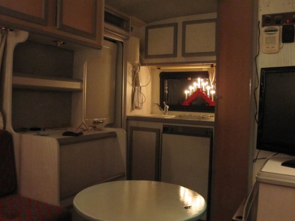

Har äntligen fått Kina ledlampor, ger mer ljus än de gamla 10w spotlamporna.
Nästan som en 20w glödlampa, Bytte på toaletten där det satt 2 20w och sex lampor i bilen. De lyste inte först fick byta polaritet på kabeln så nu är svart plus, men ville inte in skruva vid varenda lampa.
En 10w drog 0,9A 20w drog 1,7A led drog 0,12A så det blev skillnad, och det är ju svåra att finna varmvita lampor. Beställde fel beställde 14st eftersom det var två i varje paket det blir 15kr st!
Bytte rörlamporna i hytten också blev mycket ljusare, förmodligen behöver jag aldrig mer byta lampor inne, och slipper vara livrädd för att glömma någon lampa på.
