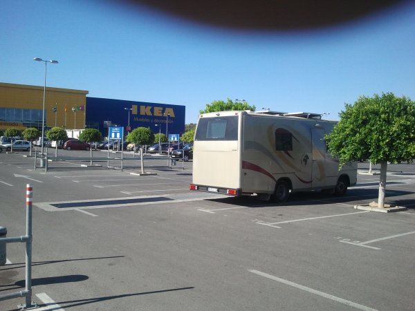

Idag så körde jag upp i bergen och bestämde att om temperaturen inte stiger så åker jag till Jappes "ställplats" på IKEA och köper madrasser och lakan e.t.c som saknas.
Upp gick det och där det innan visade 100º så visade termometern nu bara 90º det verkade vara OK med denna stigning. Åkte till Ikea som planerat och köpte vad jag skulle. Nu åkte jag samma väg hem men stigningen mindedre men myckel längre och nu steg temperaturen till 100º.
