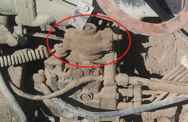

Innan det blir turboconvertering så kommer jag att skaffa alla delarna och renovera det turboagregatet som jag hittar.

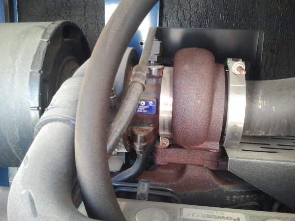

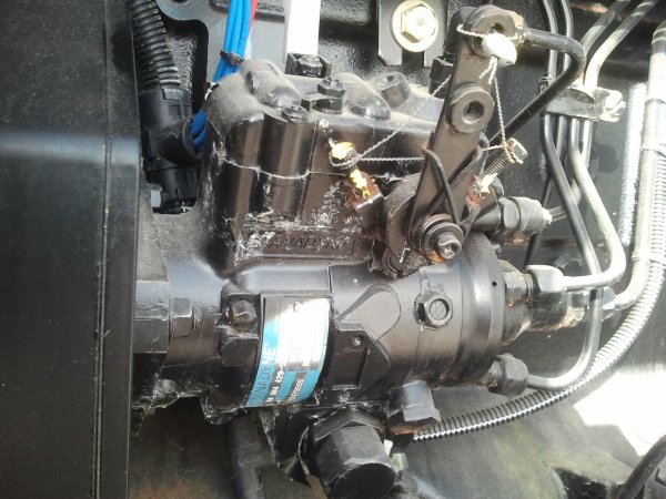

Jag tittade på min elgenerator som jag köpte för några år sedan.
Den har en John Deere motor 4 cyl turbo intercooler. hur många hk den ger vet jag inte. Om jag inte minns fel så ger generatorn 120A per fas.
Nu förstår jag lite mera och varför den inte har någon rökbegränsare.
Eftersom den alltid går på samma rpm hela tiden. En bil som ändrar varvtalet behöver en och är då annurlunda.
Den gamla Turbon (85-95) som jag såg på skroten hade inte heller någon begränsare. kanske en modernare uppfinning.
Lekte med tanken om man skulle byta MAN motorn med John Deer motorn.
Tystare motor för man nog leta efter. Men man skall inte röra sådant som fungerar.
Eftersom jag har problemmed kylningen så skulle det vara intressant och veta om turbon ger mera värme eller tvärt om? Man överladdar ju motorn och förbränner mera bränsle, men å andra sidan så blir motorn starkare och jobbar på lägre varv. Intrssant om någon vet detta.

Rökbegränsare fanns redan på tidigt -70-tal på Scania och Volvo med Bosch insprutningspumpar.
