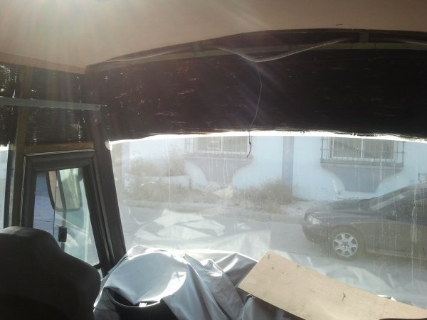

Har inte haft mycket tid till bilen, men jag har börjat att måla överdelen av fram och sidorutorna för att kunna isolera denna bit ifrån värme. Det är onödigt med en 2 meter hög framruta. Dessutom så blir det bra när sängen är upphissad. I morgon hade jag tänkt mig att ta bussen till stranden med Pojkens MC min paramotor och en radiostyrd helicopter. Nu kan vi prova att laga en god Paella och till och med sova över.
Egentligen så borde jag jobba med att ställa färdig främre sängen, men barnen är helvilda på att åka ut.

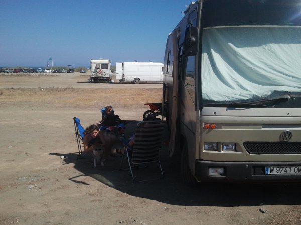

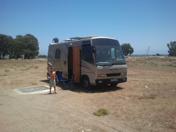

Har nu invigt husbilen och alla dessa faciliteter.
Gjorde en aluminiumlist och satte där bak med flyttbara öglor för att kunna fästa MC och annat. Det blev genomgångna bultar med öglor på insidan bagaget också. Bra att kunna fästa lasten ordentligt. Vi åkte inte lång bort utan mara några Km bort till Guadalmar där vi mötte en ny skylt som talade om att det var förbjudat att campa och förbjudet med husvagn och husbil.
Det blev jättebra att stanna här över natten för jag tycket inte att vi uppfyllde några av dessa kraven. Vi skulle inte Campa bara testa bussen över en natt laga mat mm. Dessutom så är det faktisk en buss som är bostadsregestrerad. Vehiculo de vivienda står det i papperen och inte autocaravana.
Fort ut med varsin stol och kall öl, pojken drog iväg med sin MC och fick snabbt nya kompisar. Hsbilen fick flyttas lite under dagen för att få skugga
En markis är att måste om man inte vill dö av värmeslag. Framrutan täckte jag med Ett foscury tyg som tar bort solljus och värme. Det blir en rullgardin med samma tyg där i framtiden. Eftersom rutan är bredare nertill så får rullen sitta nertill uch man får dra gardinen uppåt som klipps smalare upptill. Vi blevhungriga så jag gjorde en god kyckling gryta med ris, annat en LCHF kost. Kastrullerna och stekpannorna som jag fick som muta av banken för att ta en hemförsäkring, var av mycket bra kvalité verkligen bra med glaslock.
Framåt kvällen lugnade sig vinden och det blen en sydvästlig vind så jag startade paramotorn och flög till Malagas hamn där en stor lyxkryssare lade till, "(en dag kommer jag kanske att nödlanda på helikopterdäcket när den går ut):)
Det blev en timmes flyg, när jag landade upptäckta jag att det kom en Guardia civil bil dom stannade och vi pratade flyg och MC, dom tittade på bussen. Till sist pratade vi om den nyuppkomna skylten som dom ignorerade totalt. Dom liksom jag undrade om orsaken varför komunen inte vill ha husbilar där.
Några vänner ifrån min frus hemby ringde oss och berättade att dom var i Malaga och av en slump så var dom på ett hotell som låg 100m ifrån oss, så senare bjöd vi dom på pizza ingen kan klaga att vi ite drog in pengar till den lokala näringen.
Min fru skulle jobba tidigt nästa dag så hon och flickan körde hem med personbilen. Pojken ville absolut ligga över så jag parkerade bilen på en närliggande parkeringsplats för att slippa diskutera med lokalpolisen mitt i natten. Viket jag fick ångra. Parkeringen låg alldeles till stranden som var full med tält, elgeneratorer och ett högt dunkande hela natten av ett oljud som kallas för vissa o förstådda musik. Sydamerikans party musik.
Allt med husbilen fungerade perfekt toaletten med sina 2 knappar, en för spolning och en för vatten tror jag att det var den bästa lösningen Tack Jappe Redan klockan 11 så var alla batterierna fulladdade av solen . Nu tittade vi inte på TV eller slösade på lampor, men det behövs säker ett till bodelsbatteri i framtiden.
Söndagen ägnade pojken ock jag åt havsbad, motocross och RC helikopterflyg. Tack alla för alla tips som jag har fått för att få husbilen som den är.

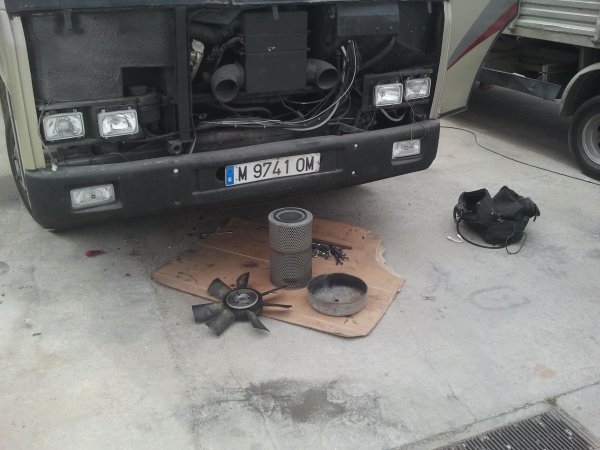

Var i går på lastbilsskroten och pratade med ägaren om att bussen blir för varm.
Han sade också att utan termostat så går det inte och gav mig en som jag skall prova.
Han sade att denna motor har en hög arbetstemperatur 93ºC och jag skall bara kolla att den inte kokar.
jag fick det intrycket att han visste en hel del om lastbilsmotorer.
Att sätta en turbo på min motor skulle innebära en hel dels extrajobb med att förstärka vissa delar. Han visade mig en motor med turbo och en utan.
Den som hade turbo såg ut som min fast med en turbo. Det verkar som om att min motor är utbytt till en turbomotor med borttagen turbo.
Jag skall ta en massa foton och visa honom är det så så är det "bara" att sätta dit en turbo och en intercooler.
är det någon som vet hur det går till ? Eller innebär det en massa justeringar?

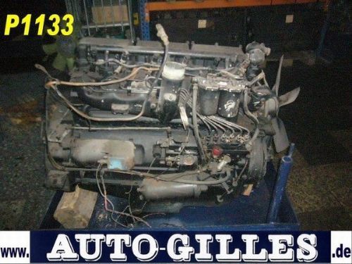

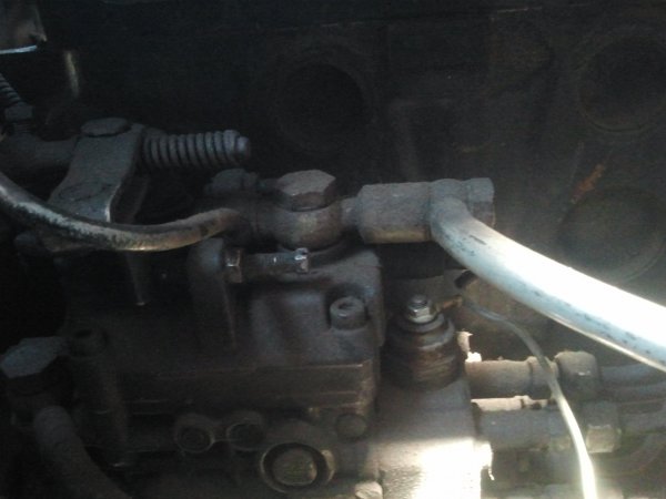

F.d. 53078
Sv: Husbilsbygge av buss

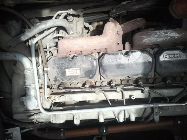

Har undersôkt lite idag på morgonen
Turbomotorn har 160kw original med Intercooler. sitter i MAN 8.224 det är samma cylinder volym

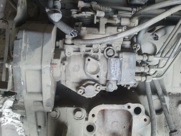

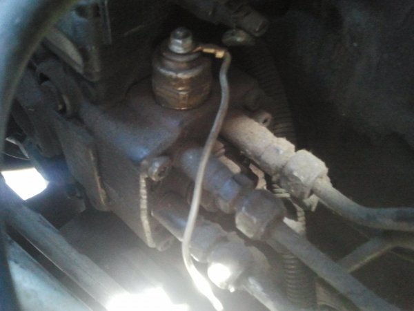

Min insprutningspump är helt annorlunda än den som Wisard visar. Har försökt att fotografera den, men svårt att komma åt den med kameran.
Har försökt hitta ett foto på en 8.224 motor för att se hur den ser ut och om den får plats utan att göra om motorkåpan, men hittar ingen med turbo monterad. Sista bilden Autos Gille Bilden så syns Wisads Pump.
Min motor är helt målad i grått och det har jag inte sett på skroten, så det ser ut som att motorn är utbytt till en nyare eller renoverad.

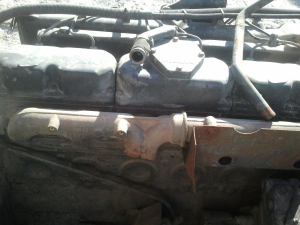

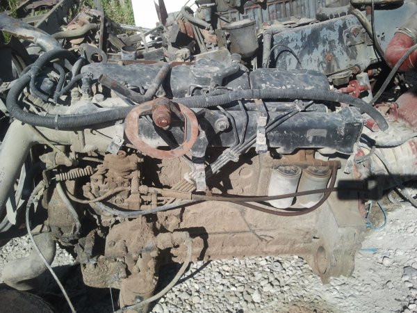

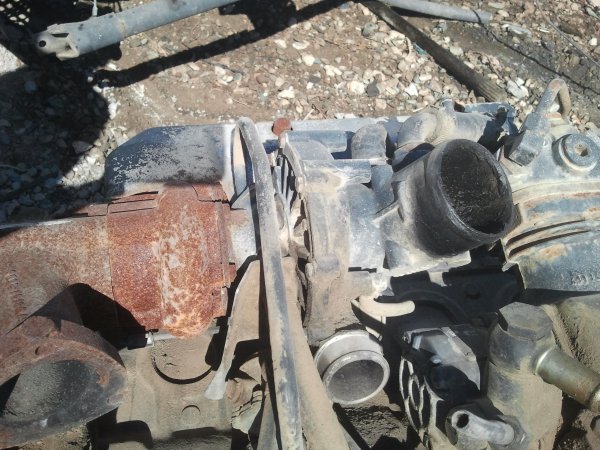

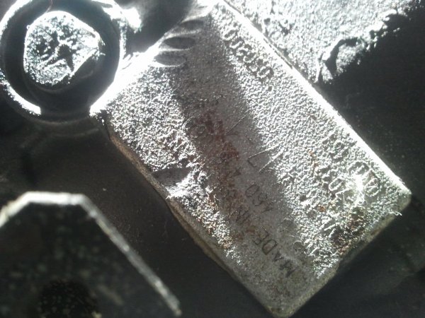

Har varit på lastbilasskroten idag igen och försökt att lära mig skillnaden mellan olika MAN motorer. Han som kan var inte där så jag gick och tittade och fotade med mobilen för att se skillnaden på motorer med och utan turbo.
Där finns en komplett motor med turbo, fast 4 cylindriga modellen.
Den turbon skall vara densamma för 6 och 4 cylindersmodellen.
Det finns några motorer utan turbo 6 cyl. och sist en 6 cylindrig motor med såld borttagen turbo. grenröret var trasigt i en misslyckad svets reparation.
Det innebär att jag kan köpa alla delarna förutom grenröret.
Insprutningspumpen till turbomotorn ser lika dan ut som den jag har, fast den har ett membran eller något liknande upptill. sista fotot.
Den modellen som Wisard visar sitter på väldigt gamla motorer 80 talet.
Turbon har 5 anslutningar:
1. Anslutning till avgassidan direkt till ett grenrör som sätter fart på turbinen
2. Ett oljerör som tydligen ger ett lager olja och kyler.
På min buss sitter det en plugg skruv där oljeröret är kopplat
3. Luftinsug som ger luft genom ett filter och en luftkylare intercooler.
4. Tryckluft som matas in i motorn
5. Avgaserna som kopplas till avgassystemet.
Jag kan inte se att den har någon kontroll i form av en westgate så tydligen snurrar det på hela tiden?
Foto 1 trasigt grenrör för torbo
Foto 2 Insprutningspump till motor utan turbo.
Foto 3 Turbomotor
Foto 4 Turbon

Har nu fått glada nyheter ifrån VW att min motor är en Turbomotor ifrån 2003. Det innebär att förra ägaren bytte ut motorn till en ny och sedan bara använt den i max 3 år. Nu står det Turboconvertering på listan.
Nu blir det att leta på skrotar efter Intercooler med alla dessa rör och klämmor
En Turbo som kommer att skickas till renovering.
Grenrör plus oljekylning av turbon mm.mm.
Nu fattas et bara att få bekräftat att insprutningspumpen duger, det kunde inte VW svara på. Det vet säkert någon här? Det är väl datablad som gäller, men vad är skillnaden?

Jag har installerat en audis 6 c td till en transit och i den pumpen fanns det ett tryckslang från turbon..pumpen gav extra diesel vad efter trycket ökade. (gamla Turbo motorerna kräver mer pränsle fast dom forbrukar mindre en utan turbo)
F.d. 53078
Om jag har förstått det hela rätt så skall bränslet öka med trycket av turbon?
Om ja, så skall det finnas en ingång på pumpen som styr bränslemängden?
Wizard
4.967
Mark
5342
Du kan ju prova att montera turbon och intercoolern utan att byta pump. Du bör få en hyfsad effektökning även med den gamla pumpen.
Det går ju även att justera upp den gamla pumpen så att den ger mer bränsle. Problemet kan bli att du får svartrök innan turbon laddar fullt.
Tillsatsen på turbopumpar som ger mer bränsle kallas för rökbegransare och finns där i huvudsak för att eliminera svartrök innan turbon laddar.
Det beror på hur kinkiga bilprovarna är i Spanien, och om de tar rökgasprov.
Skruven att justera bränslet med brukar vara lätt att hitta, den brukar vara plomberad.
//W

Iddag så såg himlen lite konstig ut, den klarblåa färgen hade ändrats till lite mera vit och lite grått. Lika bra att passa på att jobba med bussen tänkte jag. Passa på att jobba ute och att slippa bli grillad. Det till och med kom några få regndroppar.
Motorsrvice står det på schemat om det skulle bli mulet.
Luftfilter, oljefilter, dieselfilter samt undersöka var det där lilla oljudet kommer ifrån.
Filterbytena gick bra det var inga problem att lufta och starta efter dieselfilret.
Men oljudet var kommer det ifrån? generatorn vattenpumpen ?
Jag började med att koppla loss fläktremmen så att varken generatorn eller vattenpumpen gick runt, men ingen skillnad. Kan det vara fläkten tro som sitter fast direkt på motoraxeln. Bort med fäkten och oljudet försvann. Nu var bara ett litet dovt kluckande oljud kvar som sedan visade sig vara luftintaget.
Behöver man ställa ventiler eller justera någonting annat? Denna motorn borde ha Ca 500.000Km max.
Tror att jag väntar med det tills turbon sitter på sin plats.
Jag tittade på min John Deere motor som jag har som elgenerator på jobbet, en 4 cylindrig Turbo intercooler motor. den har heller inget som jag kan se att den får en extra duch av diesel. Denmotorn jobbar med något högre varvtal än bussen som ger max 1600Rpm.

lastbilsdieslar och personbilar brukar oftast ha en rökbegränsare på pumpen och den känner av insugtrycket.
Det finns dom som inte har men då har man ganska liten effekthöjning
Industri motorer och maskiner har inte alltid rökbegränsare.
Ska du bara ta ut lite extra effekt så prova med att skruva upp orginalpumpen något,risken är att den kommer ge rökpuffar vid gaspådrag innan turbon hinner varva upp ordentligt.
