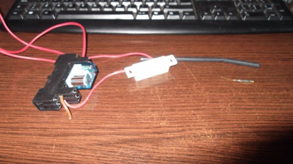

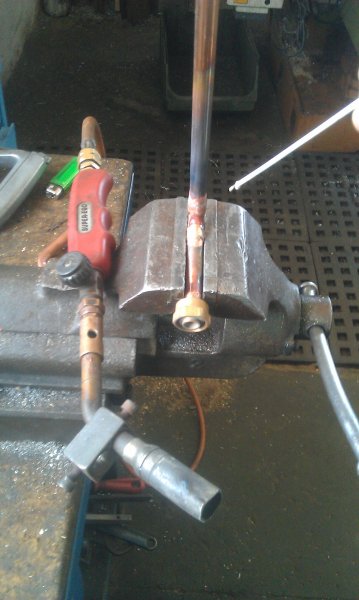

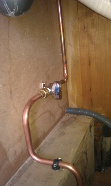

Pumpen till duschen fungerar inte som jag vill, med en timer så jag bestämde mig för att prova med en annan och säkrare metod.
Problemet med pumpen är att den har en stor kapasitet och pumpar ut mycket vatten per minut. Så när den är tom så slår den av och vattnet som pumpas upp i röret kommer tillbaka och startar pumpen igen. För att udvika detta måste den ha en ganska stor hysteres. Jag skal prova med ett långt rör md två magnetbrytare i och en magnetflottör ifrån bromsvätskenivån ifrån en gammal bil. Meningen är att när vattenivån stiger så skall övre megnetbrytaren slå till ett relé och när nivån sjunkit så skall den med an annan brytare slå av relét igen, när nu vatten rinner tillbaka så kommer nivån bara att öka mindre än tills den högre magnetbrytaren. Magnetbrytare med C NC NO finns som larmkontakter att köpa i en vanlig elektronikaffär. Sedan är det bara att stoppa in dom i ett bevattningsrör.

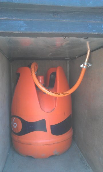

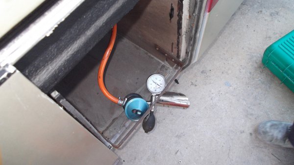

Nu kan jag steka utan risk för explosion provtryckningen gick bra han pumpade upp ett litet tryck i systemet och väntade en bra stund för att se ommanometern sjönk vilket den inte gjorde. Jag fick okså reda på var jag skulle borra upp för ventilation så det lovade jag att göra omedelbart.
Certifikatet kan jag hämta i mogon förmiddag. Kostnaderna för allt material har kostat mindre än 40€ så jag är glad skall se om dom tar betalt för tryck kontrollen och certifikatet.

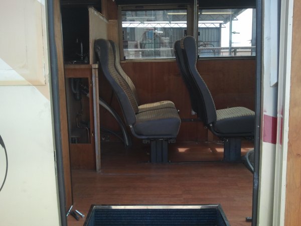

Var igår och skulle besiktiga bilen med den nya regestreringen.
Besiktningschefen och regestreringsmannen kom ut med engång och sa att det är nya regler som gäller från och med Maj.
I korta drag så får man inte längre bygga om lastbilar eller bussar till husbilar.
Däremot så får man bugga en så kallad coach buss eller kontorsbuss. Problemet med dessa är att man numera max får ha 7 säten och dom skall vara i färdriktningen. Dessutom så skall dom sitta i orginalfäste och vara orginal.
Efter att bra tag med prat så bestämde jag mig för att dom skulle besiktiga den och underkänna stolarna och se om det fanns något mera att klaga på.

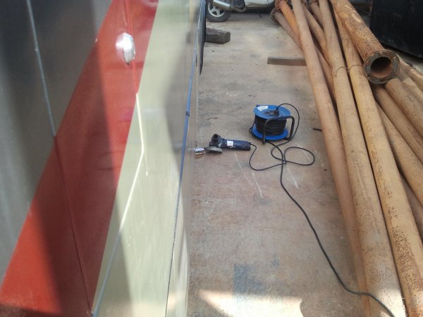

En 2a på att avgasröret "stack ut för långt". Bara att kapa med vinkelslip.
Jag var nära att göra det innan, men visste inte exakt hur den skall sticka ut
En 2a på att bromsarna tar "olika där bak". Endast en justering men jag måste ha en bromsmonitor.
Allt är nu åtgärdat förutom bromsarna skall prata med komunens bussmekaniker och se hur dom gör med sina bussar.

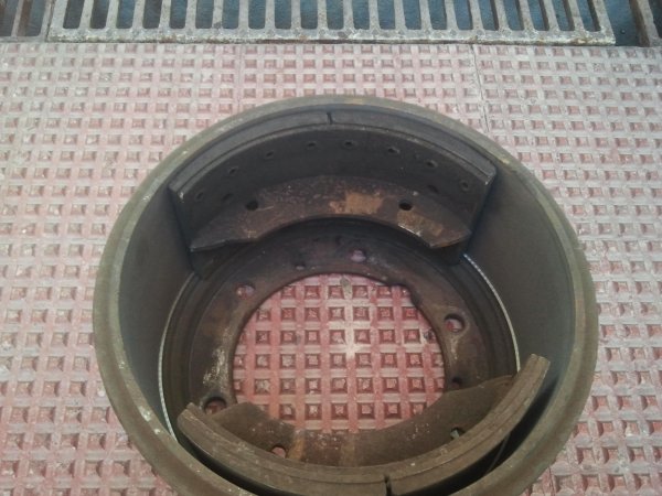

Bussmekaniken kom och tittade på bromsarna. Han bad mig montera isär bromstrummorna och berättade i detalj att broms banden var nya, men trummorna var sneslitna och bromsytan var reduserad till hälften på båda hjulen. Han visade hur man justerar bromsarna och berättade vidare hur man mäter och monterar ihop dom för tt få lika effekt på bådahjulen.
Trummorna satte jag i svarven och drog av dom jämna det gick åt lite mer än 1 mm av materialet.
Nu kommer problemet att bromsbanden har en mindre diameter än trumman.
Dom måste också slipas till exakt rätt diameter annars så reduceras kontaktytan avsevärt.
Jag skall se om jag kan sätta fast dom i ett rundmatningsbord och använda en bandslip till att få dom till samma diameter. Eller om jag lägger sandpapper i trumman och slipar bromsarna i trumman mot sandpappret så kommer jag nog så nära som möjligt. det är bara 1.1mm på toppen som skall bort. Det grova kan man nog slipa med bandslipen.

Nu passar dom som handsken det tog 10 minuter att slipa till alla 4
Först tog jag tunnt sandpapper och la mot bromstrumman och gned backarna mot. Då kunde jag se var jag sklle sipa med bandslipen.
Sedan var det bara att slipa dom jämna och prova med ett bladmått till det blev heltjämt.
Jag vet ej hur toleranserna är i dessa fall men tror att det går fort att få 100% kontaktyta ganskasnart efter lite bromsande, Jag får nog åka upp och ner i bergen lite innan besiktningen så skall även det problemet vara löst. Eftersom trummorna är nysvarvade så är dom lite ruggiga och sliter fort till backarna.

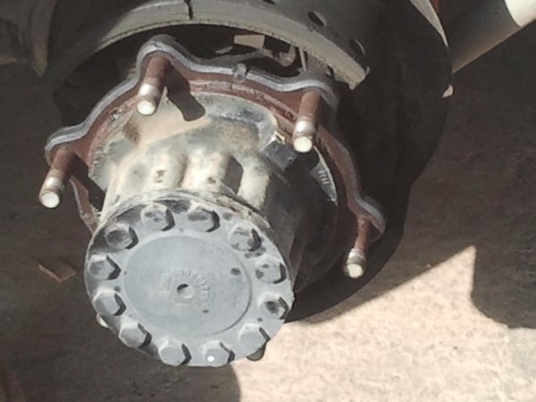

F.d. 53078
Sv: Husbilsbygge av buss

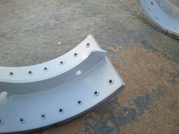

Idag har jag jobbat lite med ena bromsen
Blästrat och målat alla detaljer justerat bromsbackarna
Hjulet släpper nu bromsen med 3kg tryck. jag tror att det är lite, borde väl vara runt 5kg?
Är det någon som vet?
F.d. 53078

F.d. 53078
Tack Roland idag har jag justerat bromsarna att släppa vid 4.5 kg.
Eftersom jag svarvade upp trummorna 1.1 mm inte mycket, men totalt är nu trumman 5mm större i iameter än en ny.
Detta innebär nya trummor och backar till en enorm kostnad.
Bromsbackarna har som minst 10mm som borde räcka i många år.
Därför så svetsade jag på 5 mm på den fasta sidan på kolvens sida så räcker justeringen till.
Nu når backarna trumman ordentligt
Jag gjorde så att jag sprutade saltvaten i trummorna igår så att dom skulle rosta lite.
Idag så monterade jag dom och körde lite med hjulen upphissade sedan monterade jag av dom igen och kunde se hur dom var polerade sedan var det bara att slipa backarna tills allt rost var polerat.
Jag tog en tryckluftsslang och reducerade trycket och justerade tills båda hjulen började att gå trögt vid 4 kg med handkraft. Uppskattningsvis med ett halft kilo till borde bussen gå att köra.
Med detta hoppas jag att det inte är så stor skillnad mellan hjulen. Läste att man godtar upp till 60%
Backar jag och bromsar lätt nu så lufter framäden sig dtta bevisar att denbromsar ordentligt på bakaxeln.

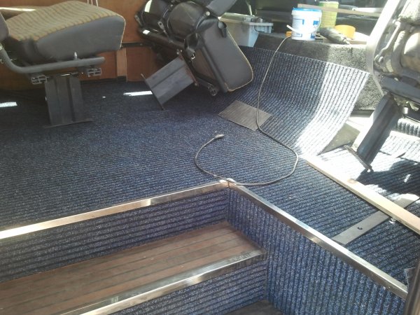

F.d. 53078

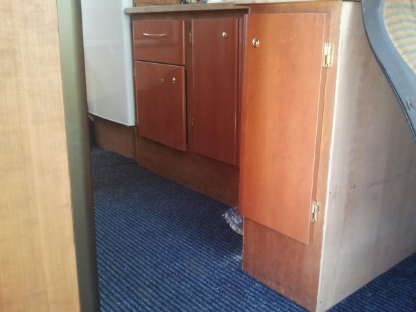

Eftersom jag blev tvungen att ändra en massa så blev golvet fullt med hål och limmkanter, så jag tog den snabba vägen och la en marinmatta. Samma som jag har i garaget.
Har köpt ett par dioder som tål 50A backström. dom skall jag koppla till solpanelens MPPT regulator så kan jag köra in 24v direkt och ladda 12V batterierna till bodelen när jag har bussens motor igång. Även kylskåpet kommer att få samma system fast med en större strömbegränsning. Det är möjligt att jag ändrar kylskåpet till 24V enda skillnaden är att seriekoppla ett batteri till. Fördelen med kylen på 24v är många den drar mindre och startar med mycket mindre strömstöt och till sist mindre spänningsfall.
Blir inte inspektörn färdig med papprerna så åker jag till bilprovningen och slutbesiktigar den med dom reparerade bromsarna och kör den som buss till allt blir färdigt och besiktigar den igen som husbil.

F.d. 53078
Det är snarare en provisorisk lösning tills vidare jag kommer att kantsy mattan och låta den ligga lös. Först skall golvet bytas jag har två paket med parquett kvar så det blir utan extra kostnad, men med en massa onödigt jobb. Termometern visar sig inte under 30º strecket så det är inte lämpligt med matta.
Tack skall ni ha alla som har önskat en glad midsommar bara därför så kom jag ihåg att åka ner till Svenskbutiken och köpa det allra nödvändigaste.
Ta gärna en nubbe bakom ratten, men kör inte.....
