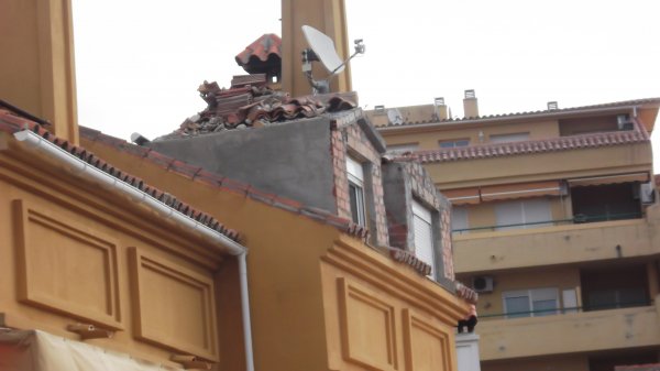

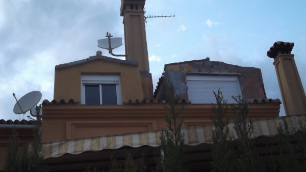

Jag är upptagen med att bygga om taket på mitt hus det kommer in vatten efter skador ifrånen mindre jordbävning.
Så det blev att akut bygga om kuporna på andra vånigen. Detta har tagit hårt både på fritiden och ekonomin.

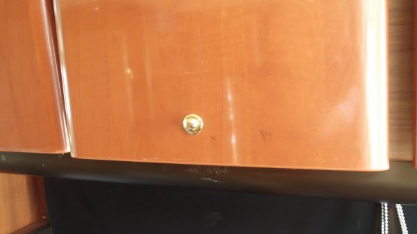

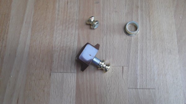

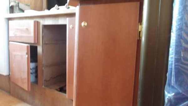

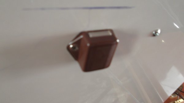

När det gäller bussn så fick jag till slut tag på en Spansk leverantör av låsen till alla skåspluckorna. Jag ringe dom för att beställa en av varje för att prova.
Försäljaren var väldigt hjälpsam och vi sorterade bort alla förutom en som var till skåp som är 3mm tunnare än mina. jag beställde samtliga av honom, dom kom dagen efter med en hel pruduktpärm och prislista. Det skulle jag ha haft när jag började. http://www.baitra.com
Efter att ha fräst ned dom 3 mm så passade dom riktigt bra, jag är nu jätteglad att kunna säkra alla luckorna.
Dörren till garderoben blev jag tvungen att svarva en ny och längre knopp i mässing. Efter att polera den så blevfärgen samma som dom andra.

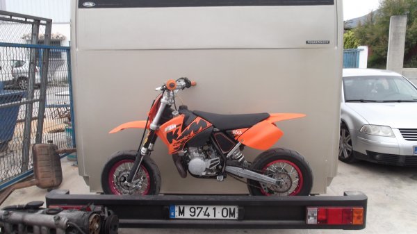

Har haft lite tid i dagarna och pysslat med grabbens motocross skall se om jag kan tillverka ett fäste för bakre kofångaren. Så att bussen liknar ett riktigt campingfordon. Eller hur Jappe!
